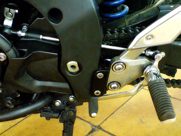

Essaie ça:
Deux bouts de ferraille, un peu de temps et plus rien ne frotte (en gros 30 mm vers l'arrière et autant vers le haut).
Plus cheap que des vraies mais au final ça fait pareil quand tu as les pieds dessus...

ceciest a écrit :Essaie ça:
bien vue. 8)
ton idée est nickel. :D
la tige du selecteur a été ralongée et aprés cela est ce qu'elle ne touche pas au cadre :coco17:
car j'ai fait pareil avec de commande reculées qui sont prevue pour passer devant le cadre et la tige du selecteur touche au cadre et je ne peux plus regler ainsi la hauteur du selecteur
