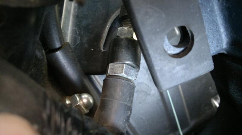

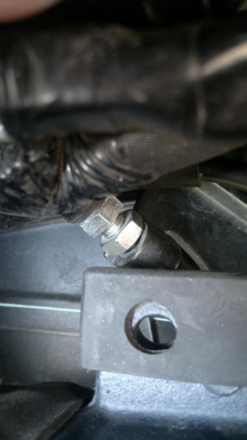

Es ce que quelqu'un pourrait prendre une photo du réglage de l'embrayage sous le réservoir??
ca serait super sympa!!! :D
car je pense que j'ai mal remonter voici comment j'ai remonté:
Je pense que les 2 ecrou serait du meme coté afin de permettre un réglage! comme ca:
FZ1 N 2007 * Bleu nuit cadre bleu * durite avia * Feu arrière clignos intégrés * Clignos avant dans phare * Full Rizoma (Carter de chaine, Guidon, pontet, poignée, embout de guidon, diabolos, Retro 851 circuit) * Akrapovic Titane + collecteur décatalysé * PSB 16 + speedohealer (-9%)*Té de fourche noir mat * support cales pieds noir mat * Maitre cylindre R1 2009 * leviers Rizoma RRC * Bocal de frein Rizoma * Fourche de R1 2007 noire avec étriers 6 pistons * ...un fz1 en cours de prépa

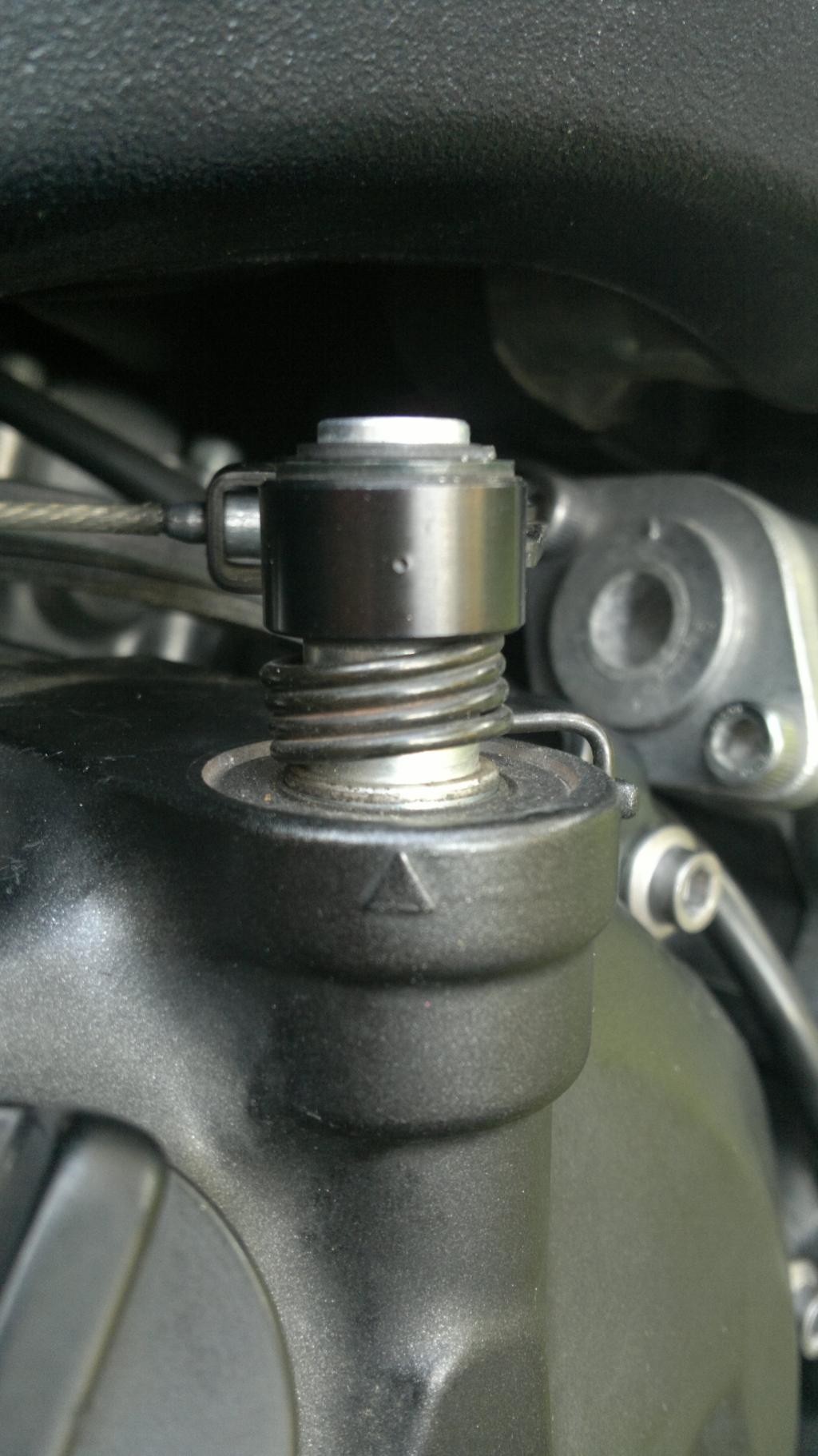

Télécharge le manuel là : viewtopic.php?f=34&t=76276
Va voir à la rubrique embrayage page 5-44 rep 4 , page 5-45 rep 3 et page 5-49 (manuel FZ1 2008)
Tu as peut être décalé une dent entre l'axe de débrayage et la crémaillère , ce qui pourrait expliquer que tu sois obligé de débrayer à fond et que la moto avance , le plateau de pression reste "embrayé"
2eme possibilité , tu as monté le ressort à l'envers page 5-45 rep 11
Tiens nous au courant
Voilà mon réglage de crémaillere:
Poukiki a écrit :2eme possibilité , tu as monté le ressort à l'envers page 5-45 rep 11
J'ai vérifié il y a ecrit "OUT SIDE" donc je pense pas me trompé! :oops:
et voici mon réglage au levier d'embrayage:
Sans ça quand je passe la 1ere la boite CLACK , et j'aime pas trop beaucoup ca! :-?

il y a un autre réglage au milieu du câble (écrou/contre écrou)... entre le cadre et le moteur... sur la gauche quand tu es assis sur la moto sous le faisceaux
c'est ça en fait le réglage au niveau du moteur et je ne le vois pas sur tes photos. La partie au carter d'embrayage est juste là pour encrer le câble.
perso pour mon problème c'est de la que ça venait.

rage33fr a écrit :il y a un autre réglage au milieu du câble (écrou/contre écrou)... entre le cadre et le moteur... sur la gauche quand tu es assis sur la moto sous le faisceaux
J'avais pas vu ce réglage!!!
J'ai tendu mon cable, mais quand je passe la premiere toujours ce CLACK, je me rappel pas d'avoir ce bruit avant!
