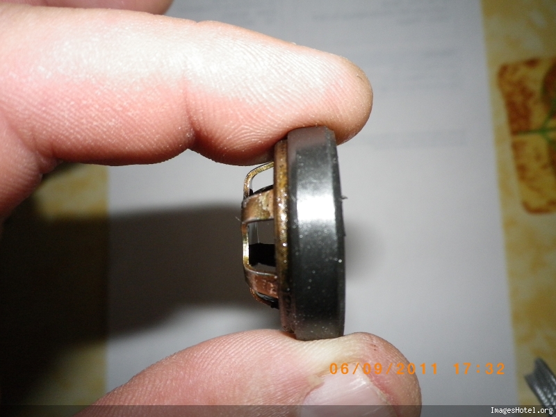

marignan83 a écrit :Bonsoir,
GUY a écrit :vous l'avez commandé sur quel site le hublot :?:
Moi je l'ai acheté chez Yamaha car vu le prix, ça ne vaut pas le coup de chercher ailleurs.
La référence est : 2H7153610000
Le prix : 17,22 TTC
merci ;)
Le prix : 17,22 TTC
Pas cher ? Peuchère ! 17 euros 22 pour un p'tit hublot d'environ 1 cm². Ca nous fait le bout de plastique à combien au prix du mètre carré ?
:crazyeyes:

Bonsoir,
Tatar:ScoutToujours? a écrit :...
:crazyeyes:
Oh l'Auvergnat !!!!!! :-o :mrgreen: :langue:
D'abord c'est du verre, ensuite il y a le joint ainsi que l'écran en métal blanc qui permet de bien voir le niveau !
Tout ça pour à peine plus de 100 balles !!!!! :powa

bon ce hublot est remplacé en effet rien de dur !
Pour placer le nouveau,huiler le joint, le mieux est de mettre une douille de 21 contre le joint, y mettre la rallonge et en 2 ptits coups de marteau la piece se met dans son logement de façon homogène.
Pour 17Euros, c'est vraiment appréciable de voir son niveau d'huile sans utiliser de lampe torche :):):)

'tite question 'msieur!
si le hublot est en verre, on ne peut pas le nettoyer?
c'est pas pour economiser 15€, mais si ça se démonte bien et se nettoie, pourquoi pas?
