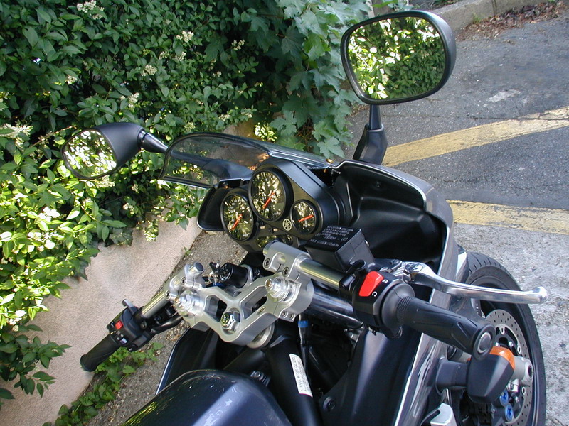

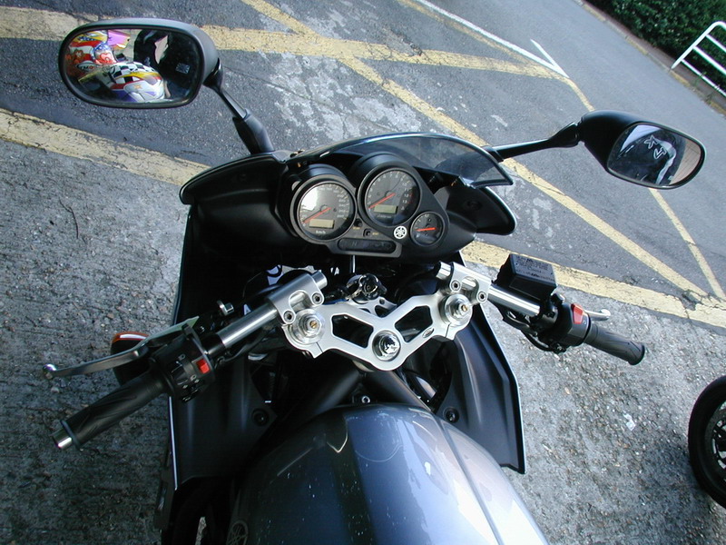

Il est assemblé.
Vue de dessus.

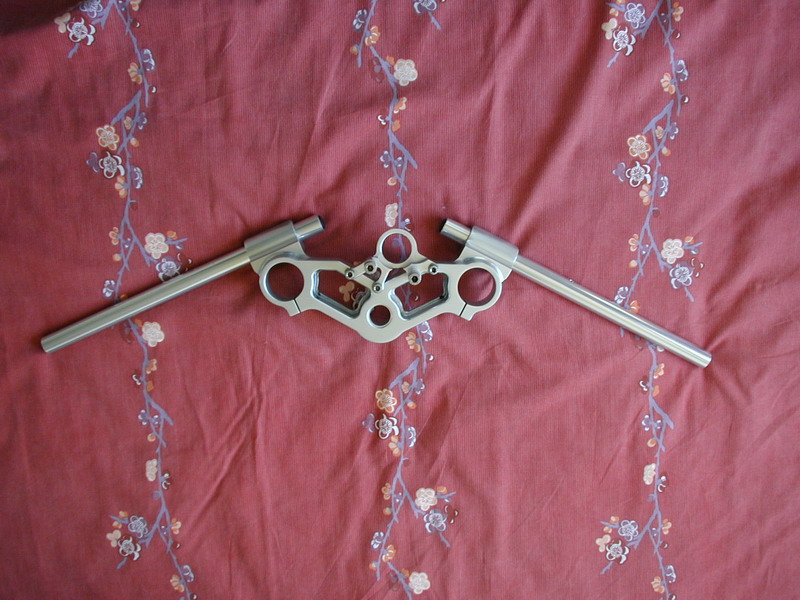

Vue de dessous.

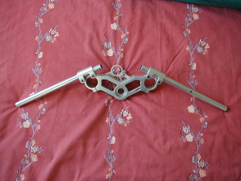

Le kit en lui même.

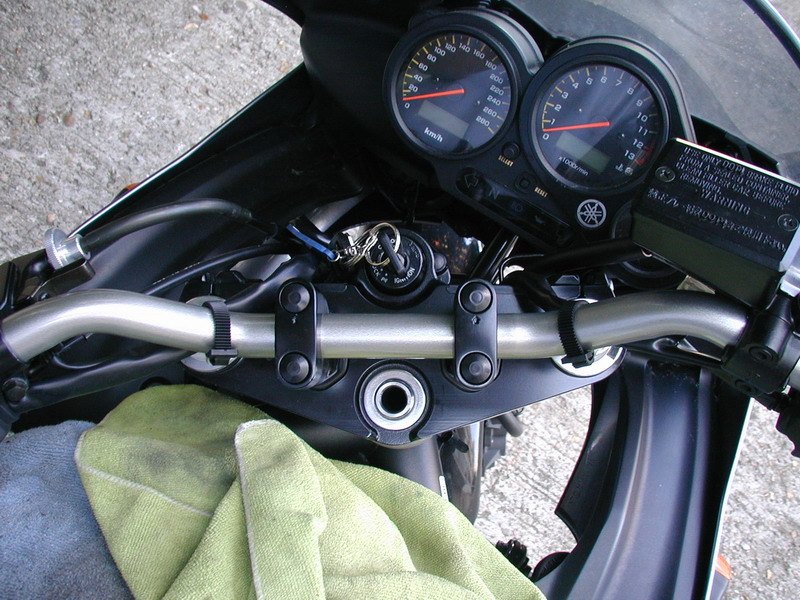

Le guidon d'origine et les pontets trés hauts perchés.

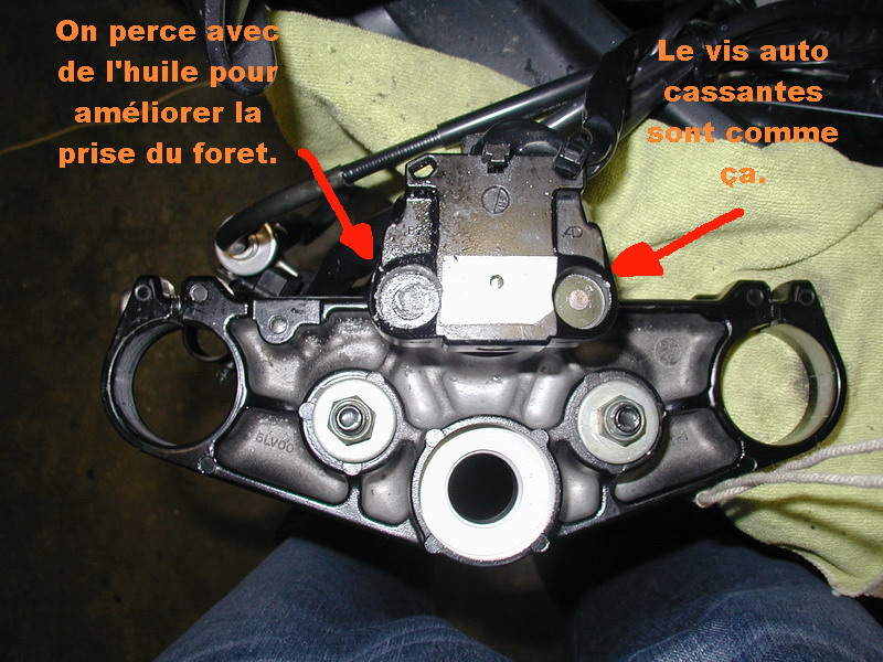

Là aprés avoir démonté le guidon les poignées et les divers comodos vue de dessous du té supérieur.
Il faut percer les deux vis auto cassantes car chez Yamaha celle ci sont montées avec du frein filet assez baléze donc marteau burin pour les faire tourner ça ne marche pas !!
Un petit foret pour faire un prés trou deux un centimetre et demi de profondeur pour guider les foret suivant puis un foret 4 fois plus gros pour élagir le trou précédant et enfin un foret 3/4 moins grand que la taille du boulon pour faire sauter la tête du boulon que l'on enlevera à l'aide d'un tournevis plat.
L'opération prend en gros une demi heure si elle est bien faite !
