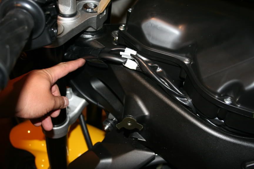

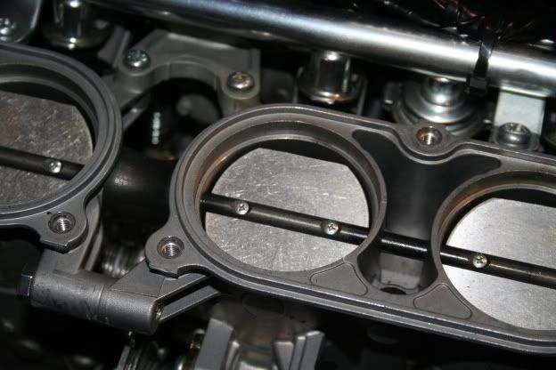

voilà la signature de lars, propriétaire du FZ1 "débridé" :
*Akrapovic Evolution Hexagonal*PCIII*Ignition module*DNA filter*Open air box*16T*Cables Re-route*Rizoma rear end*Seat cover*Carbon airbox cover*Carbon rear"n"front fender*Reshaped 2nd. throttle plates*-AIS*-Cat*-Exup servo*
Regardons voir ce qui concerne le moteur, 16T c'est un pignon de 16 :
*PCIII* c'est là avec différentes map : http://www.powercommander.com/420-411.aspx
*Reshaped 2nd. tthrottle* c'est rectifier légèrement les papillons afin de laisser en permanence un petit passage pour l'air
*Ignition module* c'est là : http://www.powercommander.com/ignitionmodule.shtml
*DNA filter *
*Open air box cover*
*Cables reroute*
*AIS* C'est virer le système d'antipollution, j'ai pas encore trouvé l'explication, c'est une durite à débrancher de la boite à air il me semble.
*Cat* il est automatiquement viré en changeant la ligne d'échappement
*Exup servo* il me semble que c'est juste un boitier électronique pour faire croire que le servo moteur est toujours présent.
Voilà apparemment rien de bien sorcier, juste un peu de bricolage, être méticuleux et aussi avoir un peu de pézettes pour la ligne complète, filtre et les boitiers électroniques.
