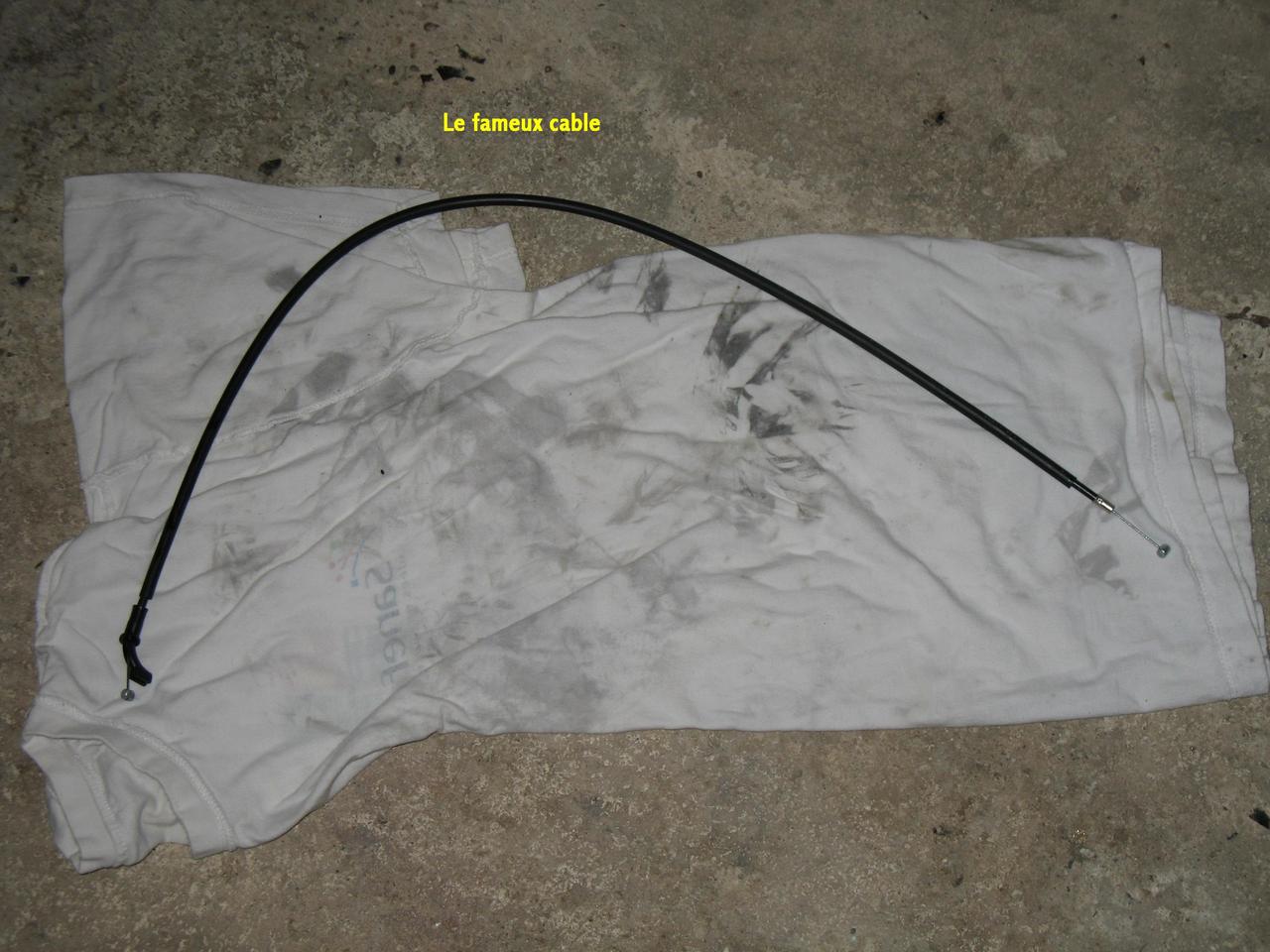

Tout d'abord il vous faut le nouveau cable,
Cable Yamaha vendu aux alentours de 18€, il est d'un seul bloc donc pas question de garder la gaine et de ne changer que le cable...

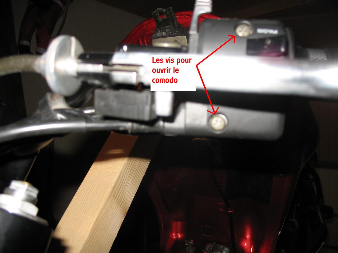

Ensuite, il faut démonter le comodo pour sortir le bout de l'ancien cable.
Image Image

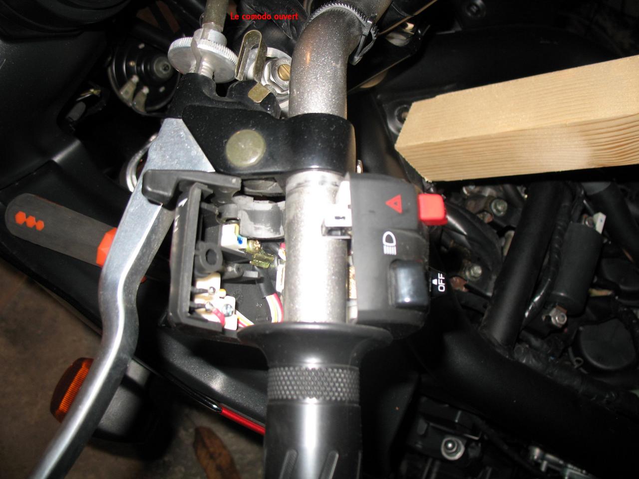

Le comodo ouvert, on voit bien le levier du starter qui sort tout seul. La gaine n'est pas fixée, juste emboitée.

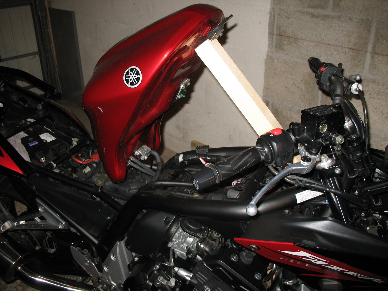

Pour décrocher le cable à l'autre bout, il faut lever le reservoir, il y a juste une vis à retirer sur l'avant de celui-ci, remarquez mon système de blocage pour le reservoir (il est breveté :teuteul: )

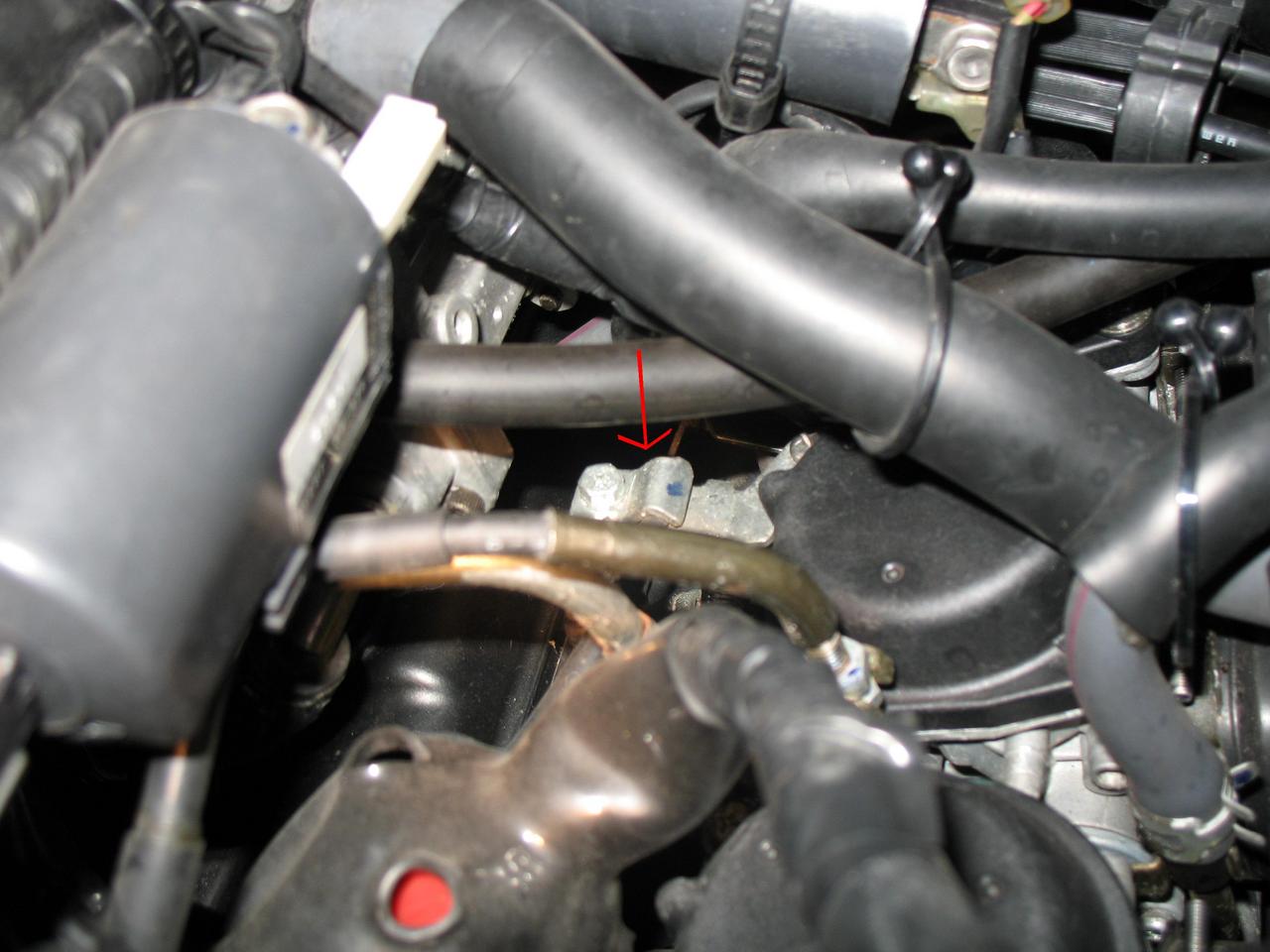

Nous avons maintenant la vision sur le cable au niveau des carburateurs, il y a une vis à desserer avec un tournevis ou une douille de 10, de préférence utilisez la douille car l'empreinte n'est pas très résistante.
Au bout de la flèche on voit le serre cable qui et la seule accroche pour la gaine. Il faut aussi retirer l'embout du cable dans le support, il n'y a pas beaucoup de place pour les mains mais ça va.

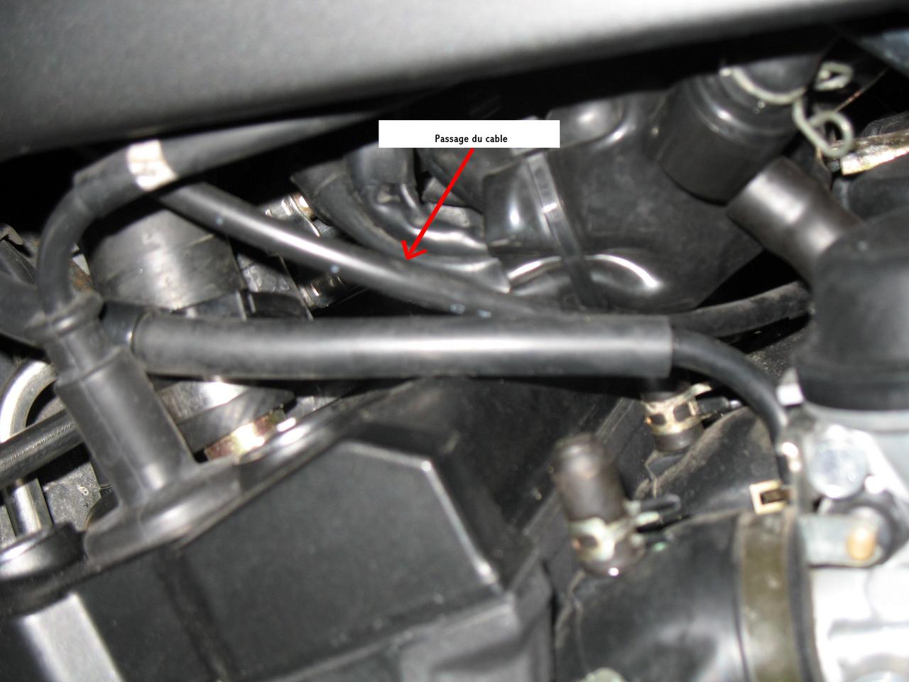

Ensuite il suffit de sortir le cable entièrement, le cable n'est plus fixé, il passe juste dans un collier en plastique au niveau du guidon.
Photo du passage du cable côté gauche de la moto.
Il ne reste plus qu'à passer le nouveau cable en lieu et place de l'ancien.

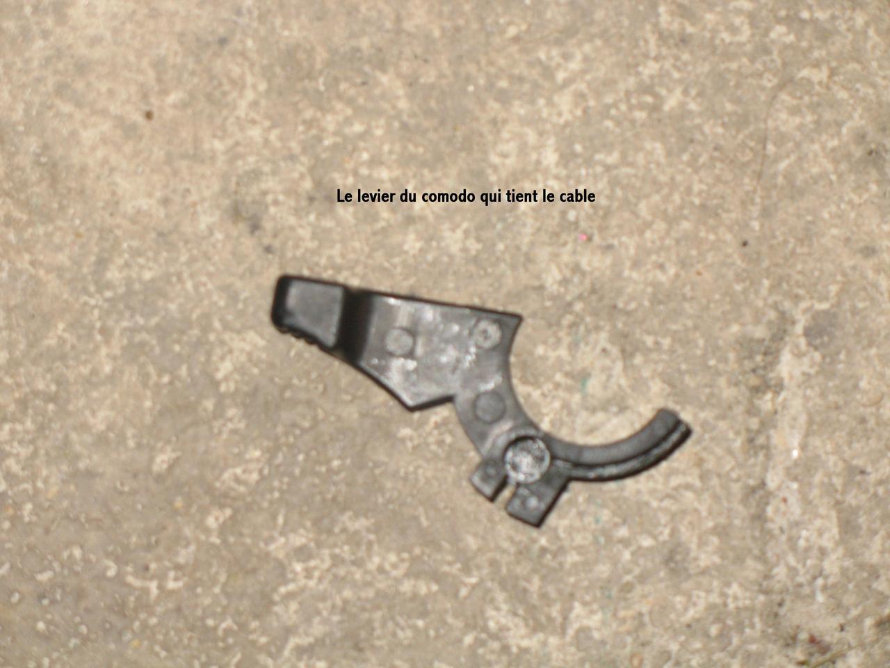

Il faut accrocher le cable sur le levier et le remettre sur le comodo, le rond sur le bas du levier sert à passer l'embout du cable.
