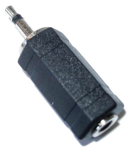

Image Un adaptateur 3.5 mm -> 2.5 mm
Dispo partout, même à la fnac pour 2,9 euros... :D par contre, faut voir si ils ont pas mieux qu'un mono...
pour émettre et recevoir il faut le stéréo...
http://www.fnac.com/Shelf/article.asp?PRID=1467613&Mn=29&NID=4365246&Origin=fnac_google&Ra=-50&To=0&Nu=13&Fr=2

trop gros ce genre de prise... il fo vraiment plus petit en diametre... :mad:
c'est pour cela que j'ai pas trouver... mis a par les prise de ce genre on trouve rien!
il fo imperativement un prise stereo quoi qu'il en soit... pour que ça marche
Sinon l'ideal serait un jack 2,5mm moulé avec fils de bonne longueur!
si j'ai le temps je te met une tof des jacks que j'ai trouvé qui vont presque! manque pas grand chose... :mad:
