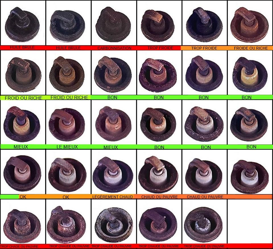

Je les trouve tres claire du coup. Donc je me dis melange trop pauvre. Je roule avec un filtre a air green et un pot dechicané.
Le but avoir quelque chose qui est dans le bonne couleur comme l indique cette image
Ma question est de savoir sur qu'elle partie des carbu je dois agir pour avoir le bon reglage?
Vis de rchesse, aiguille ou carrément sur le gicleur principale ??
