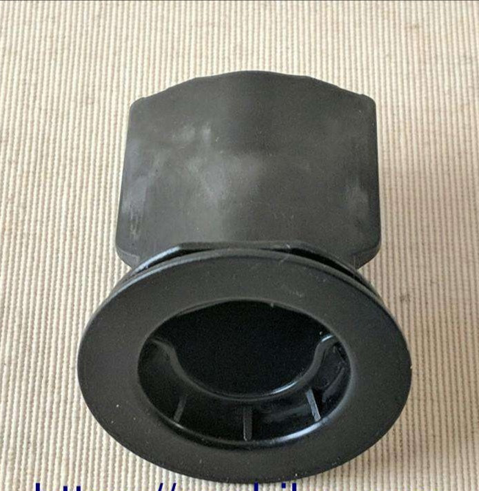

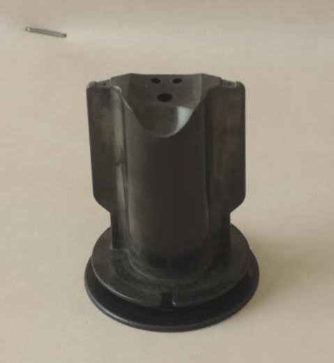

Une photo sans diaphragme

Je voulais joindre une photo mais sa n'a pas passé on c'est pas compris ducoup lol, voilà debridage effectué grâce à ton magnifique tuto ! Jai pas réglé la richesse je pense pas qu'il touche yam de toute façon sa petarde bien avec un leovince evo2 type R :p
