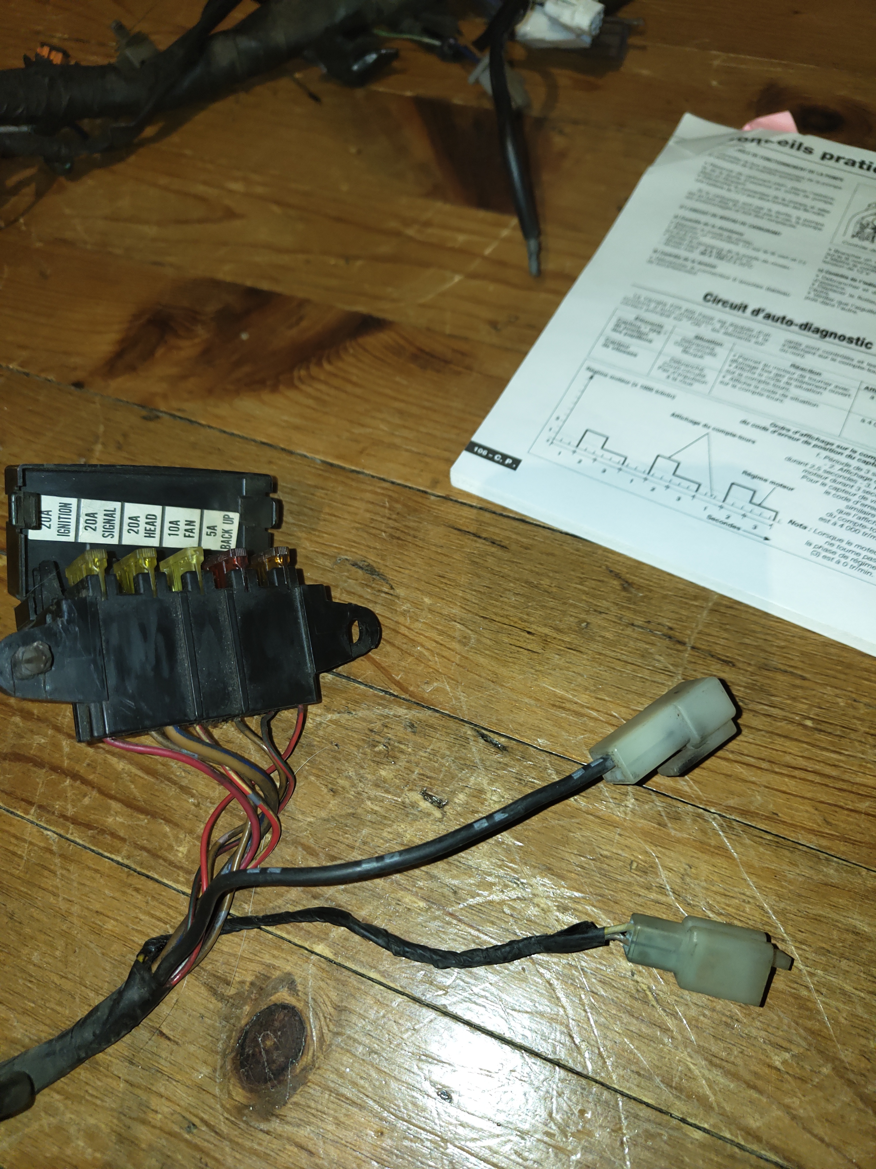

J'ai fait toutes les connectiques du côté gauche, celles du CDI et toutes celles dans la boîte sous le réservoir, avec de la bombe contact et pas d'autres aussi
Faut que je regarde la mise à le masse du CDI , à priori câble noir qui arrive près du boitier de fusibles sous la selle
Photo prise sur un faisceau de 99 et continuité entre masse CDI et cette prise
