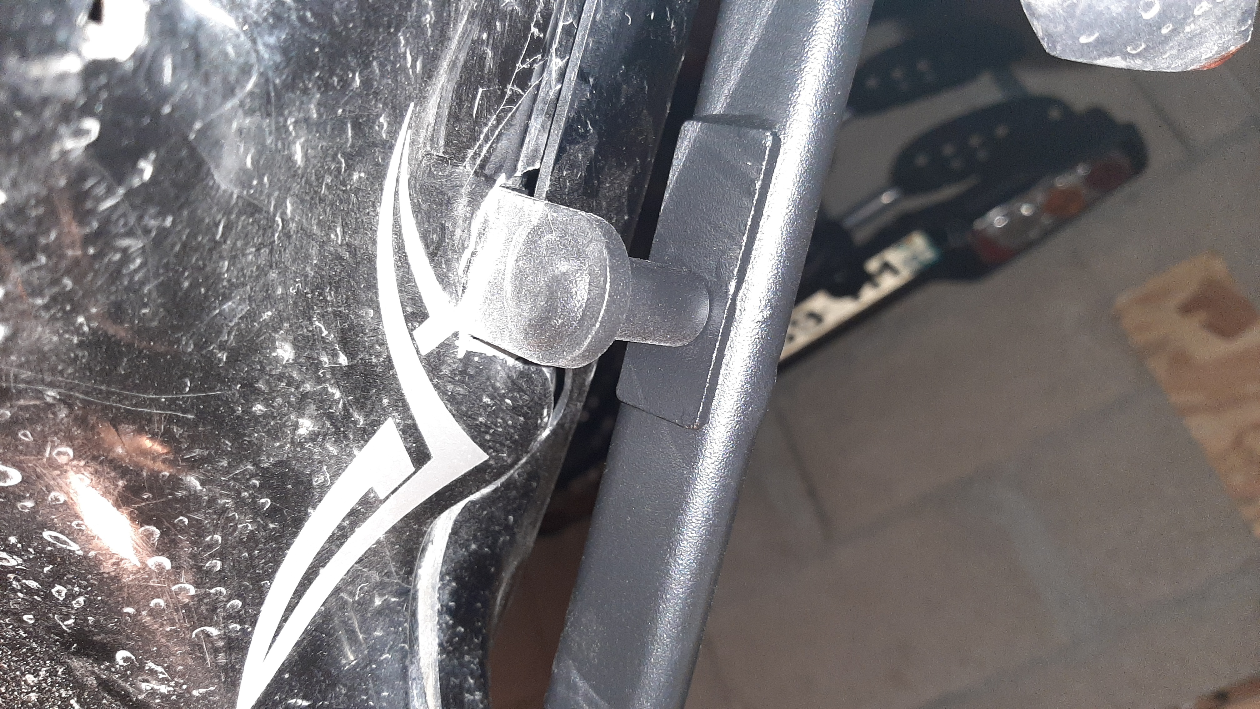

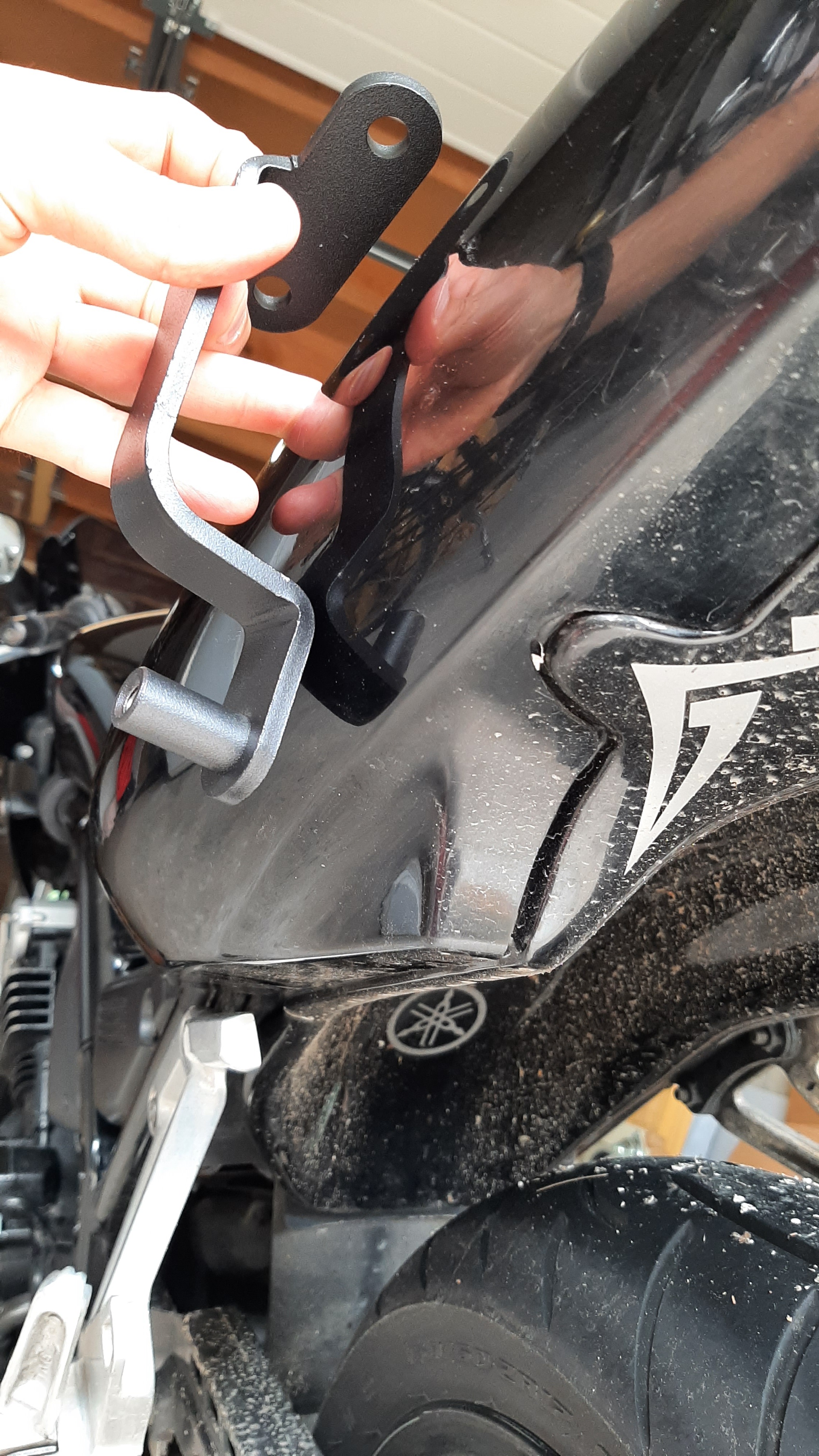

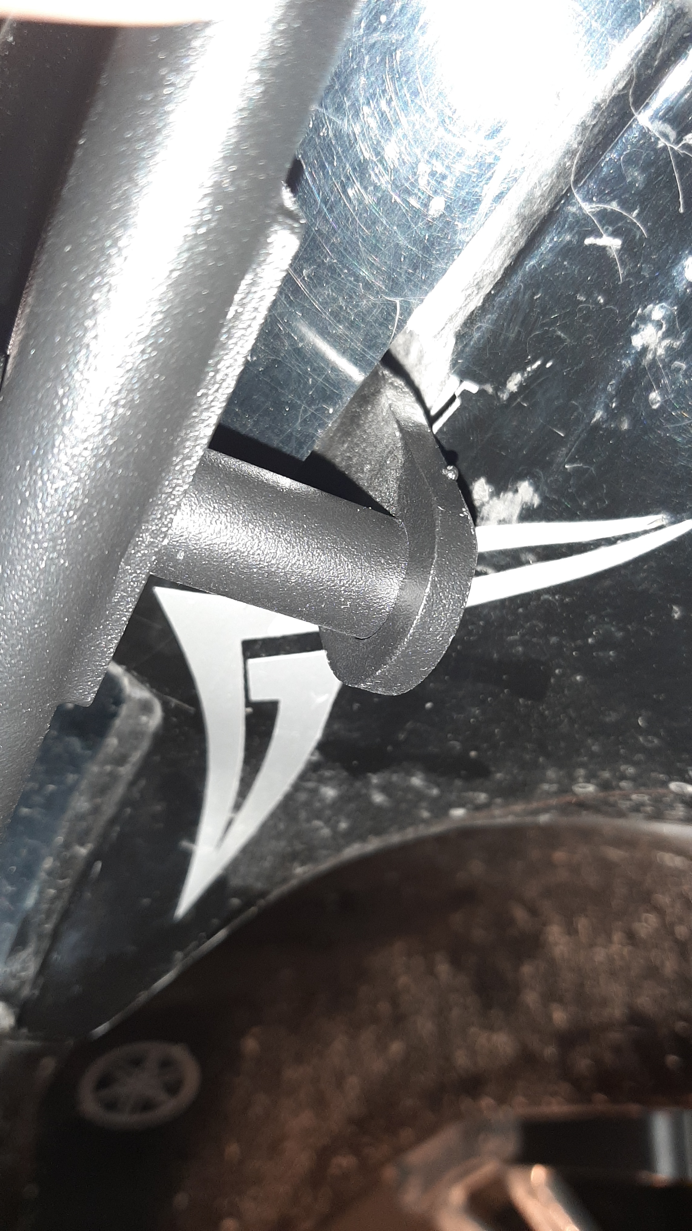

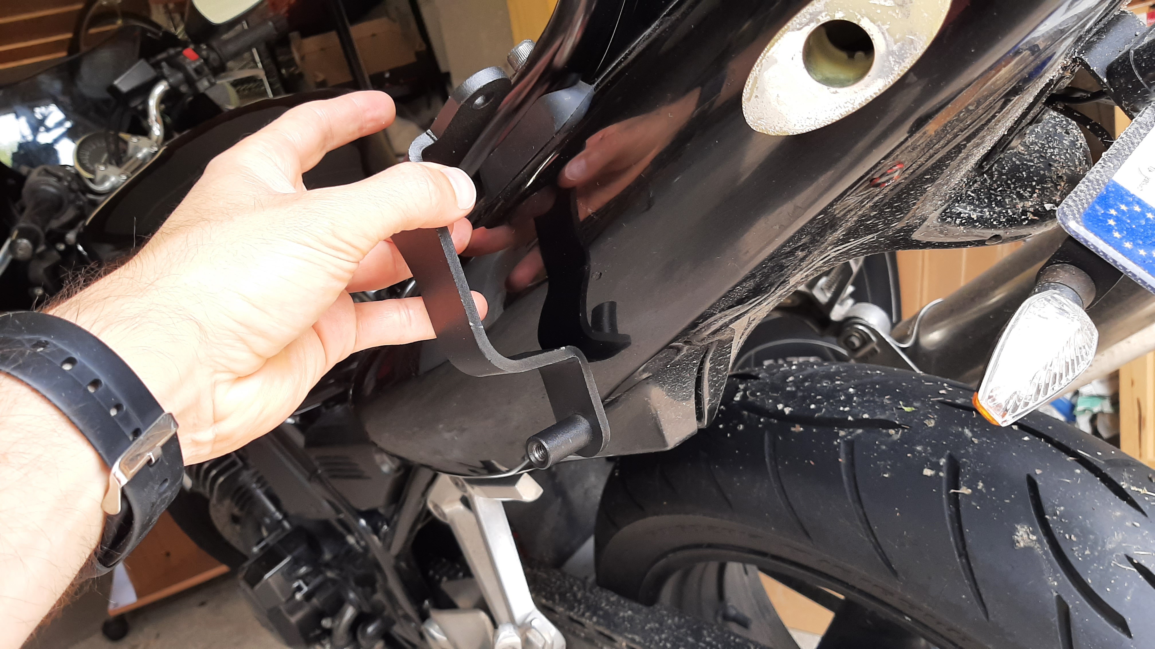

J'ai eu un accident avec mon Fazer il y a quelques années, et la personne qui me l'a réparé a remplacé le carénage arrière d'origine par celui en photos.
Aujourd'hui, j'ai acheté une platine et les barres pour monter un Top-case, mais lorsque je veux poser les supports pour les barres, je vois qu'ils ne sont pas adaptés au carénage
(J'espère que les photos sont compréhensibles..)
Je ne suis pas une specialiste de mécanique, mais quelles seraient les solutions ?
- retrouver un carénage d'origine ? mais ca veut dire aussi les feux, etc ? ya combien de pièces à changer...
- le carénage actuel, il vient de quel type de moto ? faudrait que je trouve les barres pour ce type là ?
- découper le carénage pour laisser sortir les supports ?
Merci pour votre aide ? :moto1:

C'est surtout que tes adaptateurs de support ne semble aller pour un FZS. Es-tu sûr que ce sont les bons ?

Alors bonne question...
J'ai commandé exactement ce kit-là :
https://www.la-becanerie.com/kit-fixati ... 98-03.html
ceci dit, ca ne ressemble pas exactement à ce qu'il y a sur la photo... (est-ce que la photo est générique, ou bien exactement le bon produit... va savoir)
Et quand j'ai ouvert le carton, le mode d'emploi etait bien celui d'un 600 Fazer 98/99, et les pièces sur le schéma de montage ressemblent bigrement à celles qui ont été livrées ;)
Donc, pour moi, ca reste une histoire de carénage... nan ?

T'as pas un plan de montage ?
Parce que les carénages arrières des FZS de 98 à 2003 sont les mêmes.

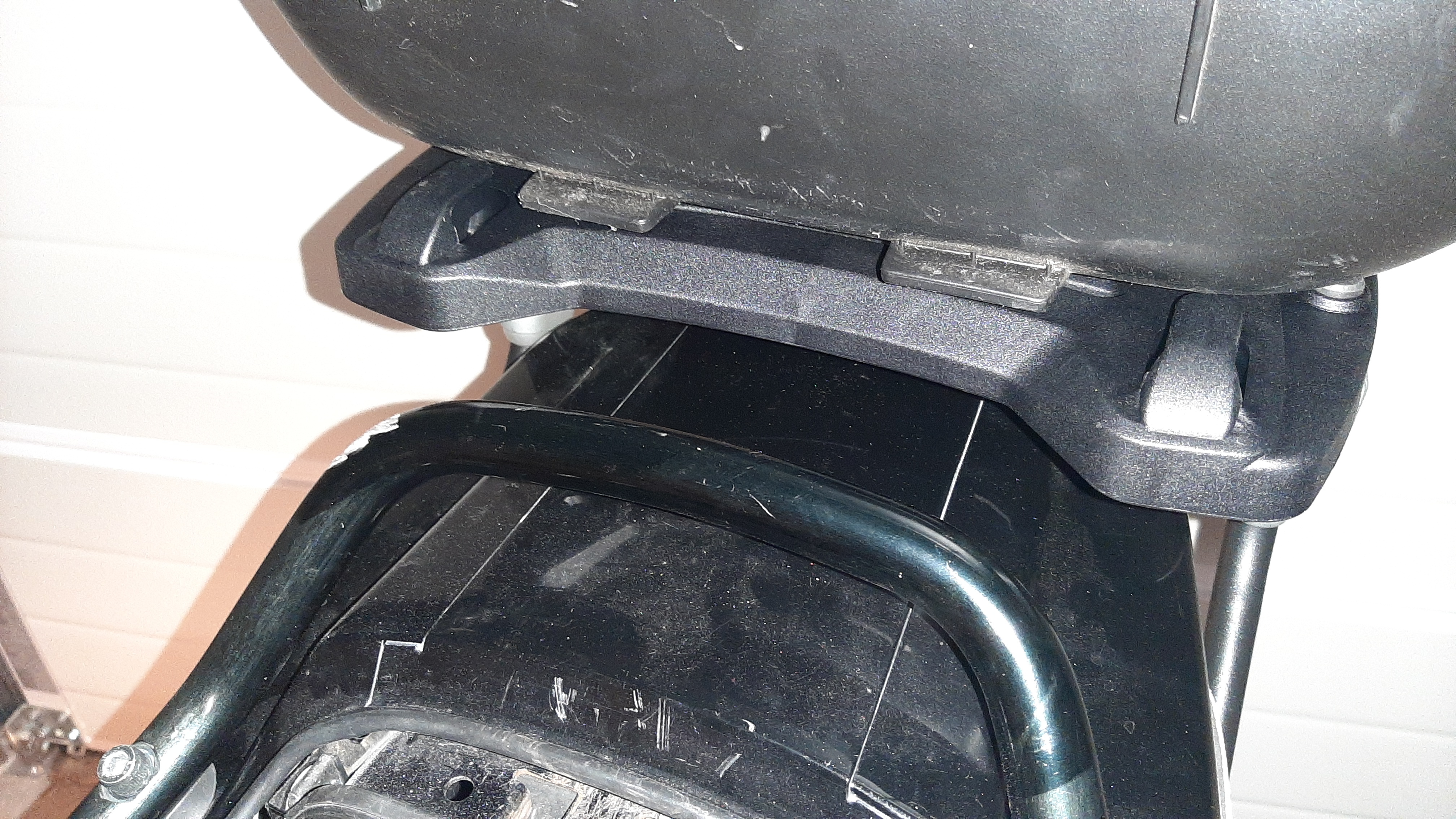

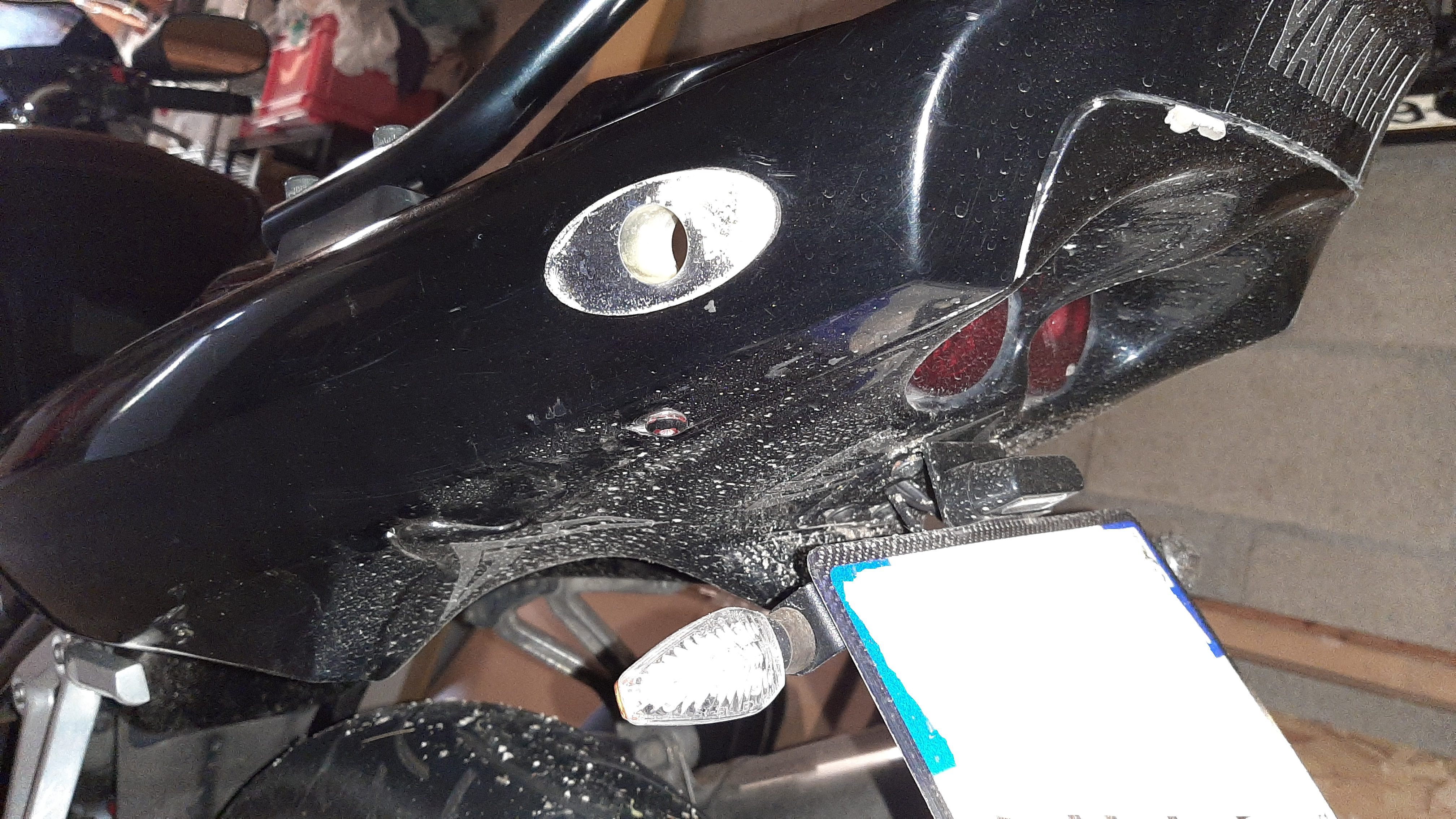

Bon, c'est réglé : j'ai fait mon macGyver, j'ai sorti mon Dremel, et je lui ai fait un passage :sm24:
C'est pas joli, mais ca fait le taf..
Vais ptet continuer mon massacre, et lui rajouter un coup de silicone pour l'etancheité (pas joli, mais... utile à votre avis ? )
Bon, ca, c'était la bonne nouvelle.

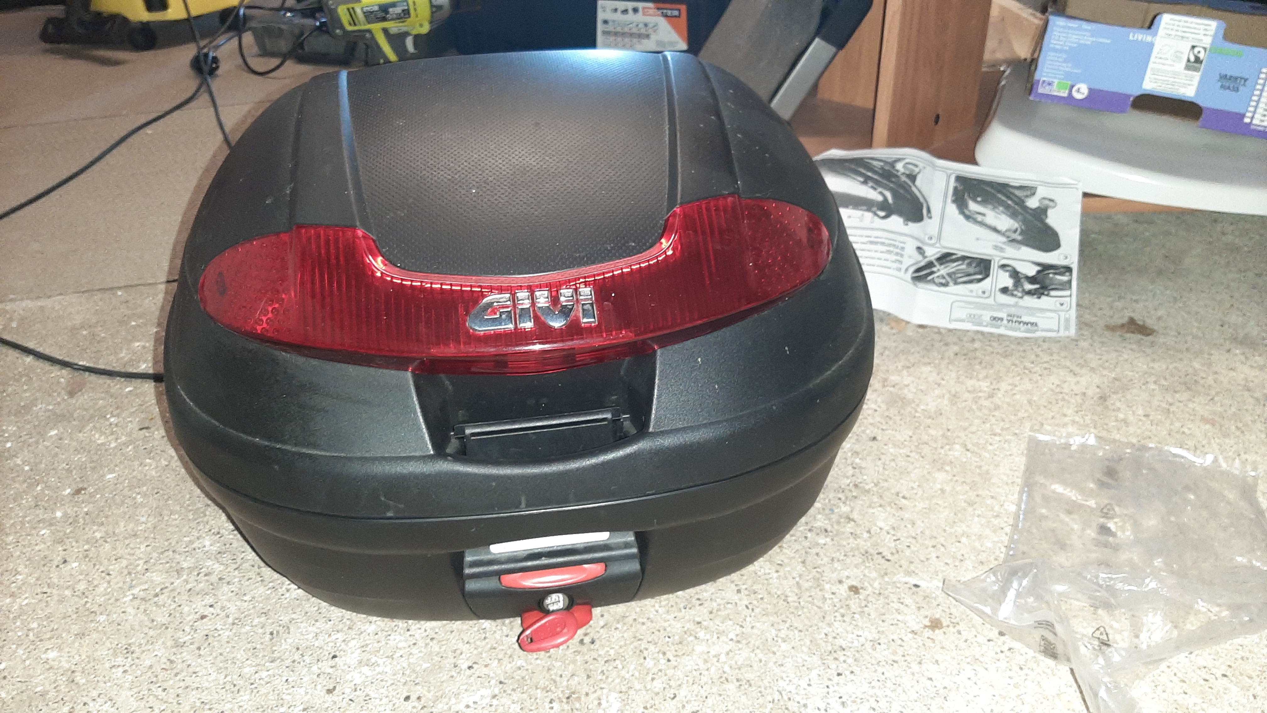

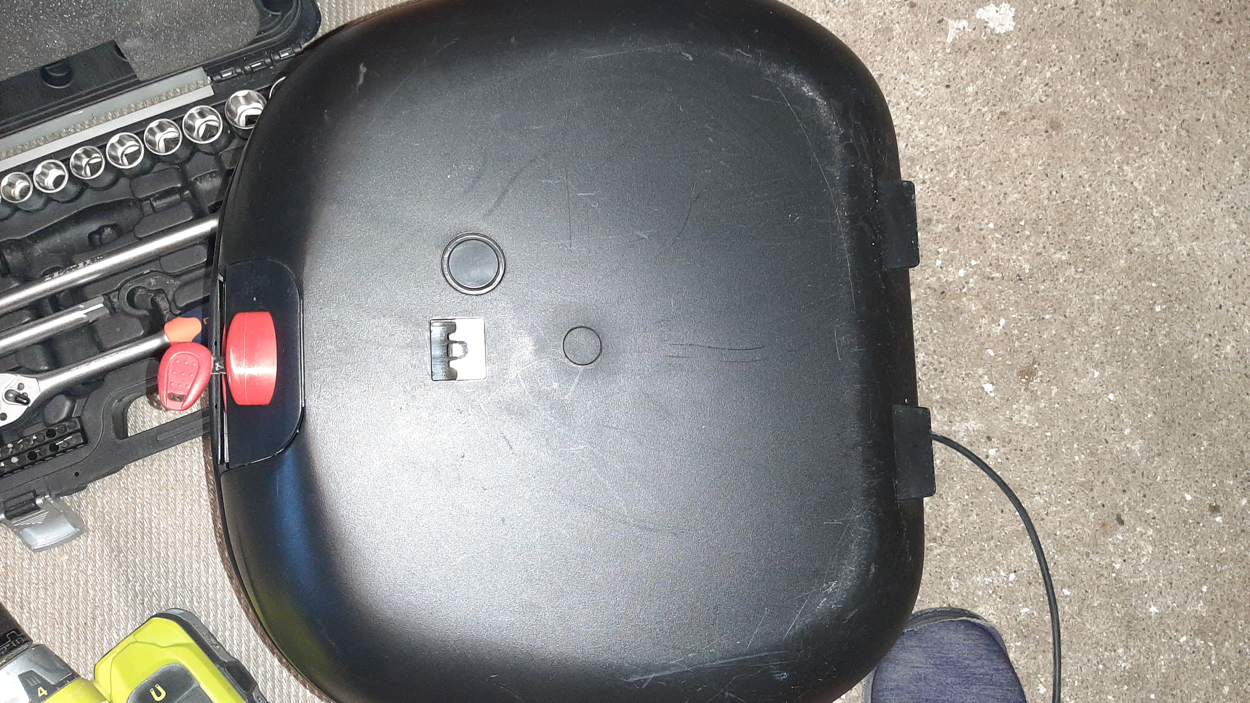

la mauvaise, c'est que je suis un gros boulet, et j'ai pas commandé la bonne plaque :bad-words:
J'étais persuadé que mon top-case avait besoin d'une monokey M3, mais visiblement, nan...
Comme j'ai aucune référence visible, vous n'auriez pas une idée de la bonne plaque ?
Burps
Messages : 7
Enregistré le : 21 févr. 2017, 20:12
Re: carénage arrière (pas d'origine) et top-case
Message par Burps »
J'ai l'impression que c'est un E340 VISION : D'apres ce que j'ai compris, ce modèle a besoin d'une platine Monolock/monockey MM ou M3 : j'ai pris une M3, mais ca ne matche pas :(
Donc, soit je me suis planté dans l'identification de mon top-case, soit je me suis planté lors du choix de la platine
