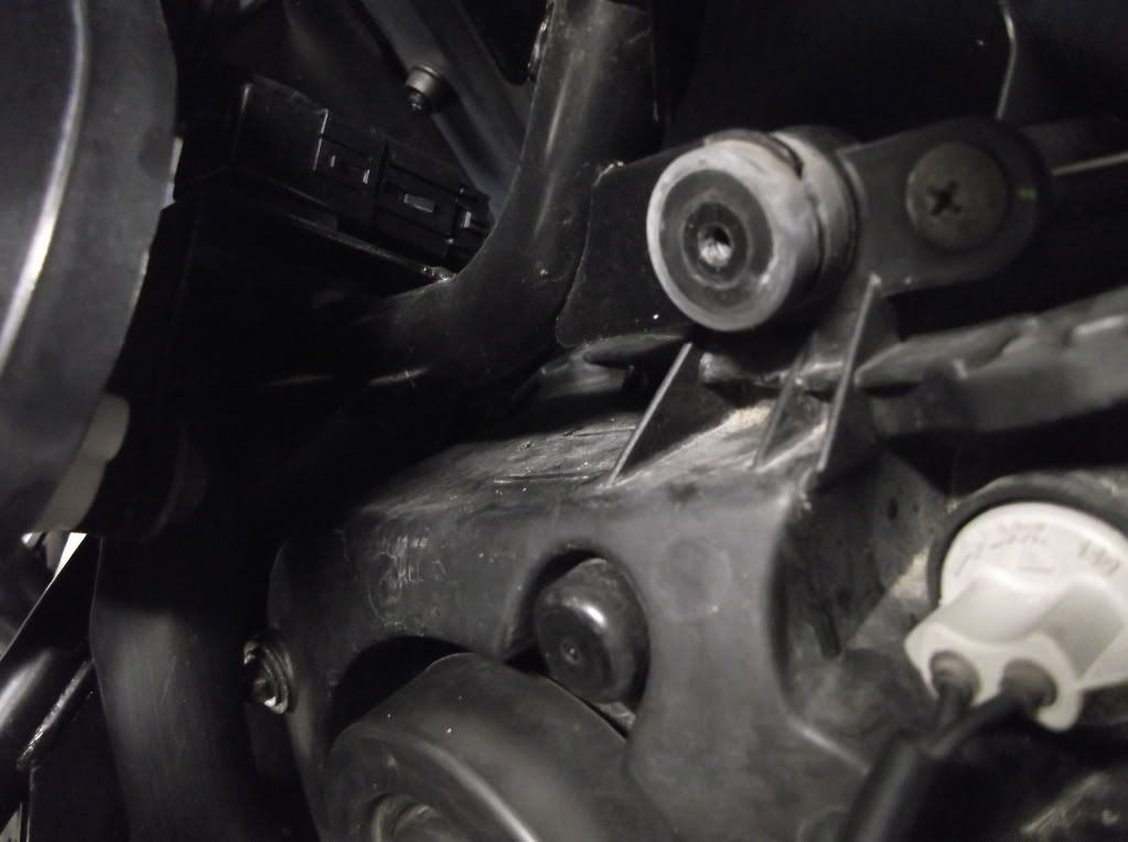

rico46 a écrit :vis 1 reglage verticale et la 2 horizontale
j'ai un fazer de 2003
Merci pour l'info confirmée, j'édite mon précédent message, je possède un modèle 2002-2003 et n'ai jamais eu besoin de toucher aux réglages. ;)

moi j ai relever l arrière car elle étais trop basse donc il faillais relever les feux
et la vis 1 et 2 sont les point d attache sur l araignée j en ai démonter un pour voir
elle sont sur des caoutchouc pour éviter les vibration
le 4 et 5 serve t a régler
c est peu être un semi carénage de mil que j ai ?
pour moi c est bon c est régler est tester (mais sa pompe en batterie )

Slt, intéressant, la 4 pour le réglage vertical et la 5 pour le réglage horizontal :coco17:

sur 2002 oui pour moi
sur les modele d avant c est inverser
on les voie bien les vis de réglage
