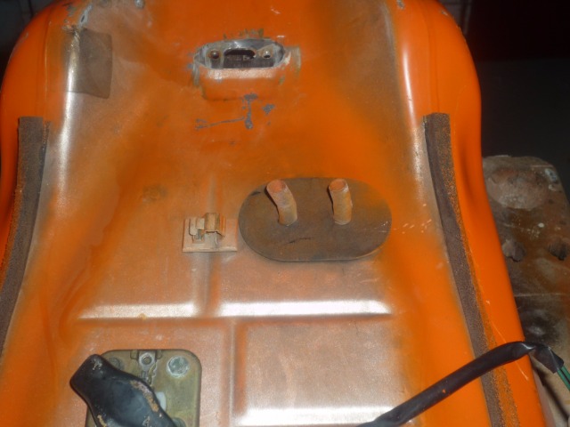

sur les premières photos je voit qu'il y a 3 durite qui vont au reservoir. sur ma fazer j ai remarquer qu'il y avait une seul durite de branchée celle qui vas au robinet bien sur. savez vous a quoi servent les deux autres durites et ou elle sont censée etre branchée? sont elles importantes? ma moto marche très bien sans quelle soit branchée .
d0ne

Les deux durites dont tu parles sont celles de mise à l'air du réservoir et celle de trop-plein.

exacte c'est ici qu'il n'y a pas les durites faut il impérativement les mettre ?

FAZ13360 a écrit :SUPER CR MERCI.
+1 Exactement la meme chose pour moi !! Je n'ai pas ces 2 petites durites en question :shock:
Je repose la question donc, est-ce absolument nécessaire ?
