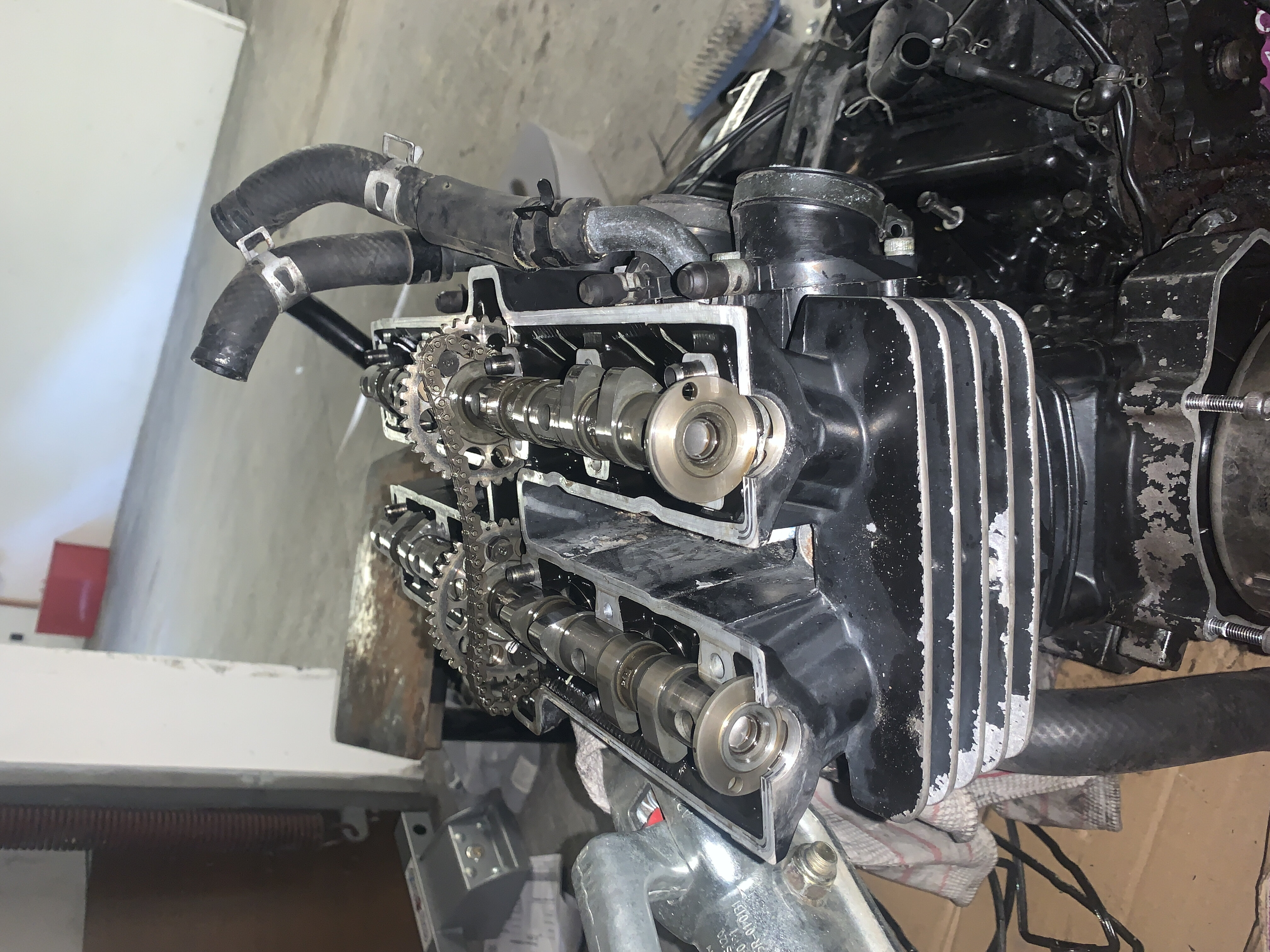

C’est bon, les repères sont également sur les arbres à cam mais pas sur les pignon.
La nouvelle chaîne est montée j’attaque le remontage du moteur et la révision des soupapes des que je peux.

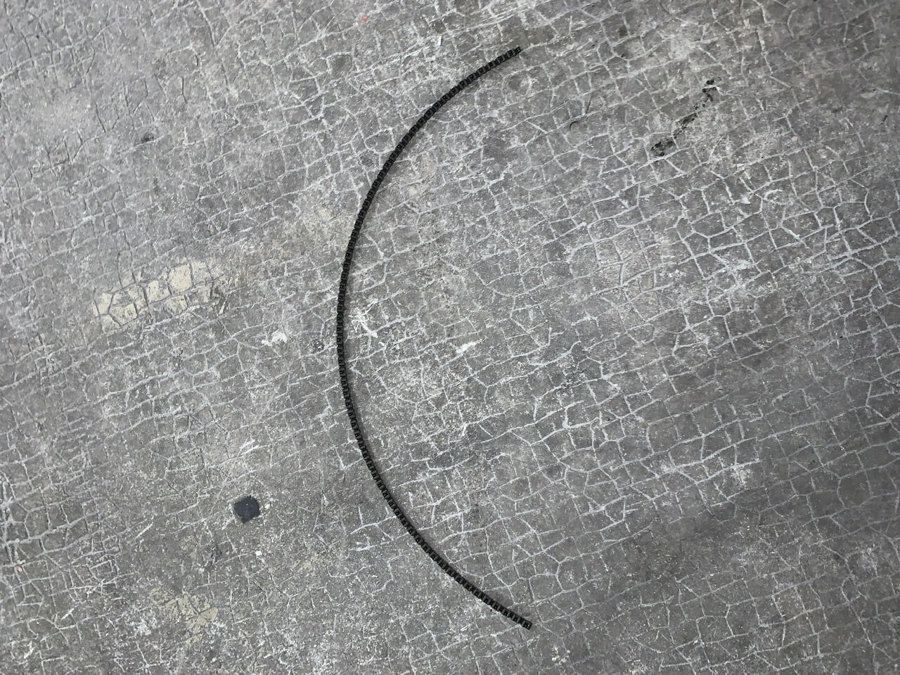

On voit à la courbure de la chaîne sur les coté à quelle point elle était détendu

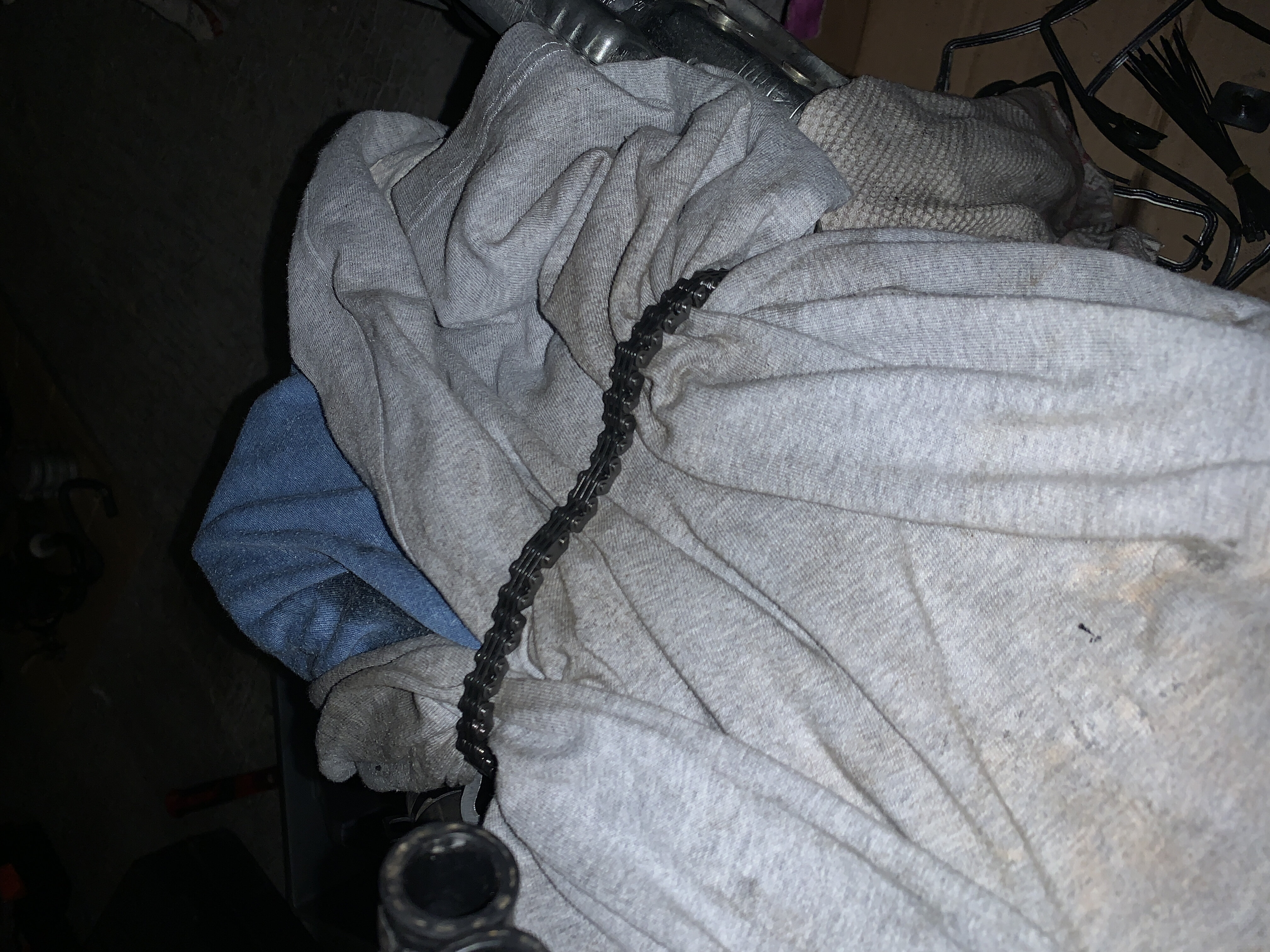

J’ai acheté une chaîne d’origine fermée chez le concess (c’est la moins cher).

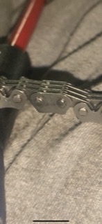

Il a donc fallu la dériveter, j’ai pu prendre sur brico privé un dérivé chaîne Quattro pour 15 euro et j’ai racheté un maillons de chaîne de distri sur wemoto (C’est pour cela que la forme est différente sur un maillon)
Pour dériver la chaîne, juste un petit coup de meuleuse afin de limer les bourrelets des axes et éviter de faire forcer le dérive chaîne. Ensuite une fois la nouvelle chaîne prête, on l’accroche à l’ancienne qui est dérivée également (attention a bien bourré le moteur afin qu’elle ne tombe pas dedans)
Une fois accroché on tourne et la nouvelle rentre on enlève l’ancienne et on sertie la nouvelle.

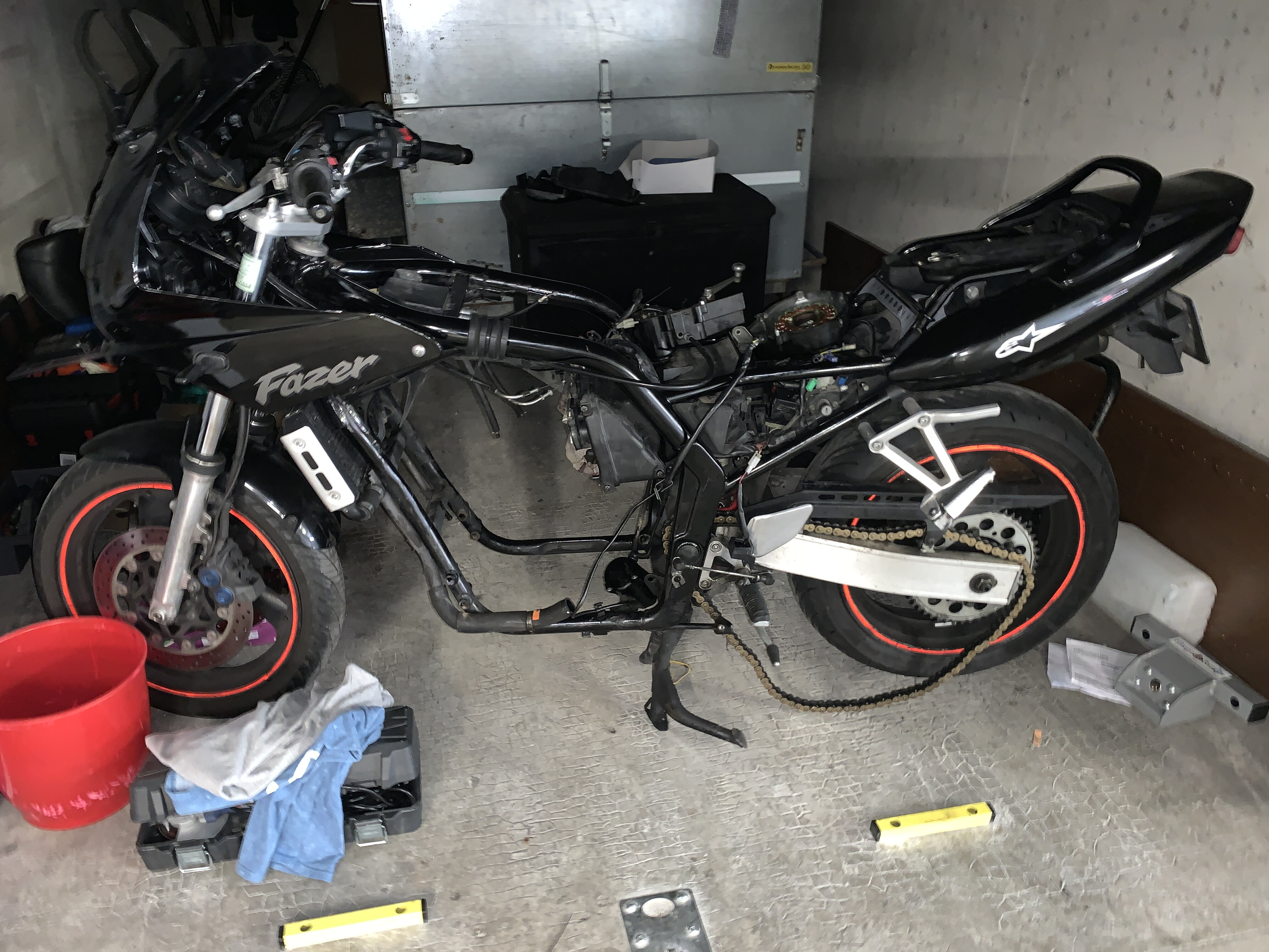

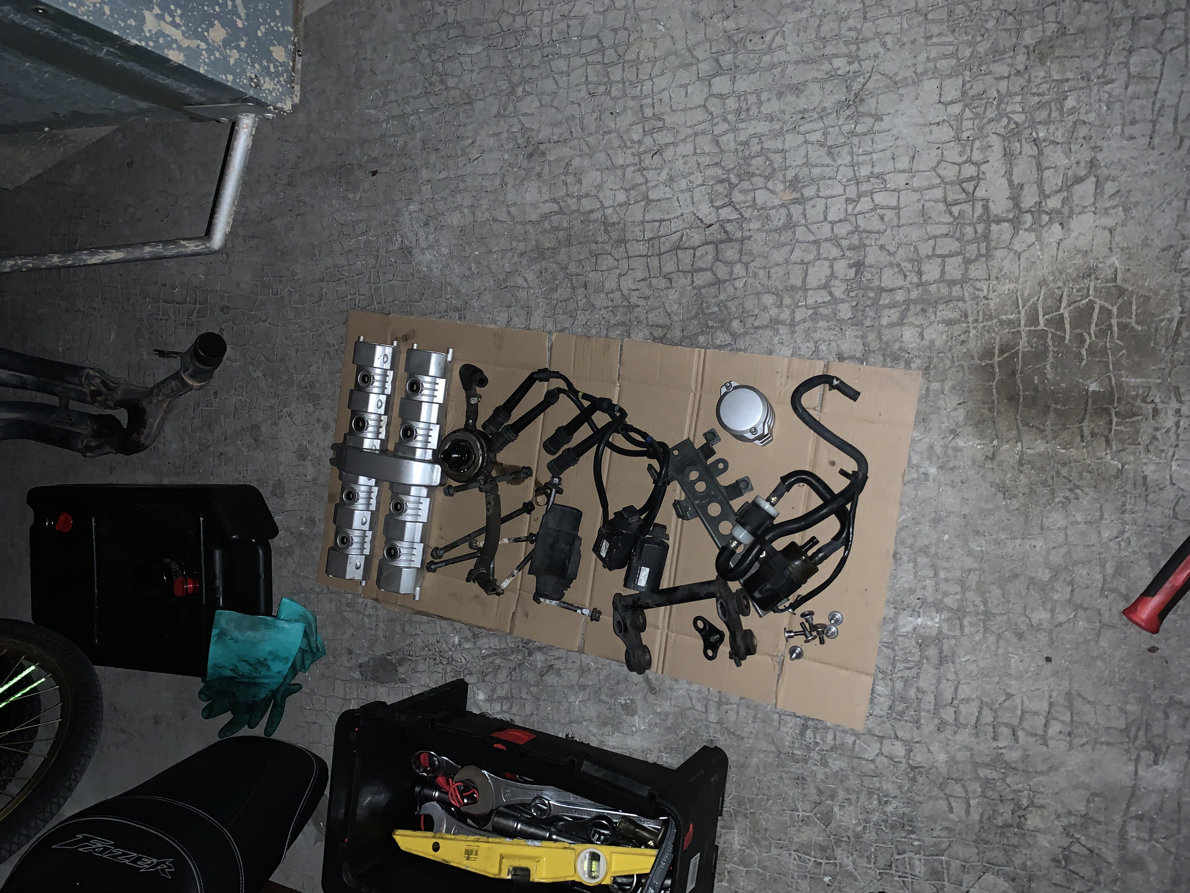

Au niveau des piece à enlever sur le cadre :
-réservoir
- rampe de carbu
- les différentes pompe à essence et réchauffeur
- pignon de sortie de boîte (putain qu’est ce que j’ai galérer avec ca, j’ai du faire un montage de trois grosse clés à la suite pour augmenter le momen afin de pouvoir tourner l’écrou)
Sur le moteur :
- carter d’allumage
- refroidisseur d’huile (pour sortir le moteur)
- couvre culasse (attention au joint, le miens est resté collé et s’est déchiré j’appel yam demain pour en racheter un.)
- les deux arbres à cam ainsi que leur plateau
