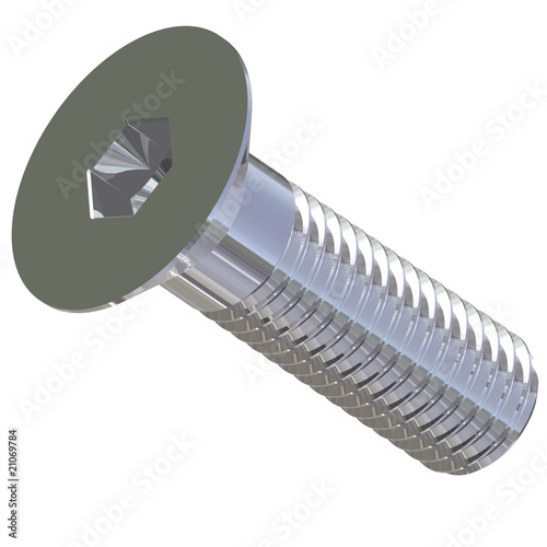

JB_cafra a écrit :J'avoue que les vis poeliers, y'a quand même plus jolie... mais un fraisage n'est pas envisageable (trop compliqué) par contre je vais regarder pour trouver des vis de plus belle facture... Merci pour vos critiques, ça me permet de prendre du recule, j'ai tellement le nez dedans qu'au final ça ne m'avais pas tellement choqué.
Petit avancement de cette semaine, j'ai commandé mes duites aviations, montage un long du bocal à l'étrier droit et un court qui passe par dessus le garde-boue jusqu'à l'étrier gauche. J'espère avoir le temps de monter ça le week-end prochain si c'est bien arrivé.
trop compliqué? tu fait ton chanfrein avec une fraise a chanfreiner, ensuite tu monte des vis FHC

A oui comme ça, je suis d'accord ^^ je pensais que tu parlais d'un lamage... Je vais regarder mais c'est une très bonne idée. Merci beaucoup !!

en fait les 2 vis sont juste pour boucher les trou? a bien regarder, on voit qu'il y a deja un petit chanfrein d'origine. peut etre qu'avec la bonne vis fraisée ca tomberai pile dedans. même si le diametre de la vis en plus petit que le trou c'est pas grave...

Le problème c'est que ces deux vis me tienne ma plaque de fixation du compteur sous le té de fourche

vis CHC ( tete cylindrique 6 pan creux en acier zingué M8 x 60 ) ca devrait le faire non ?
