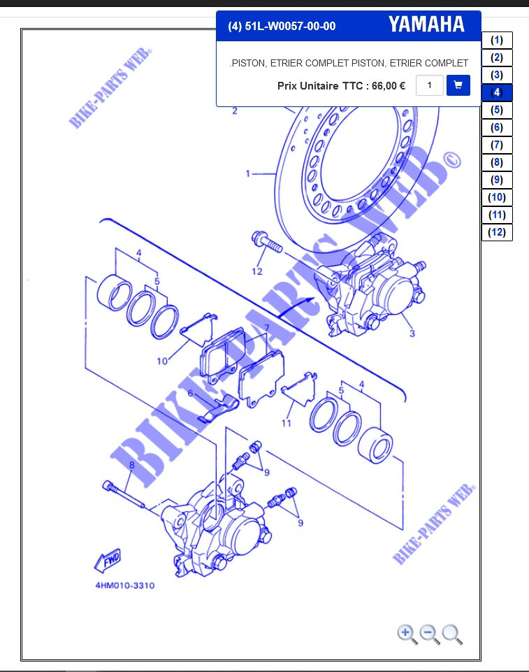

Sur le même site du peux ne choisir que les pistons avec les joints pour 65€ (pièce 4)

Du coup j'ai trouvé ça sur wemoto:
http://www.wemoto.fr/bikes/yamaha/fzs_6 ... _-_by_trk/
Et ça sur piece-yam:
Je pense que le kit de wemoto devrait aller aussi, et il a l'avantage d'être moins cher avec en plus les joints en cuivre pour le banjo.
Par contre je pensais que tous les joins de l'étrier y compris celui entre les 2 parties de l'étrier était trouvable.....et du coup j'avais déjà ouvert l'étrier en 2 avant de poster le message....je suis dans la m**** ?
