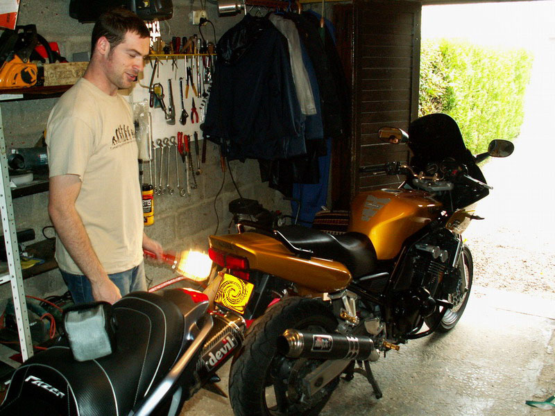

Donc la nous avons le « mécano » Gégé et la moto témoin :

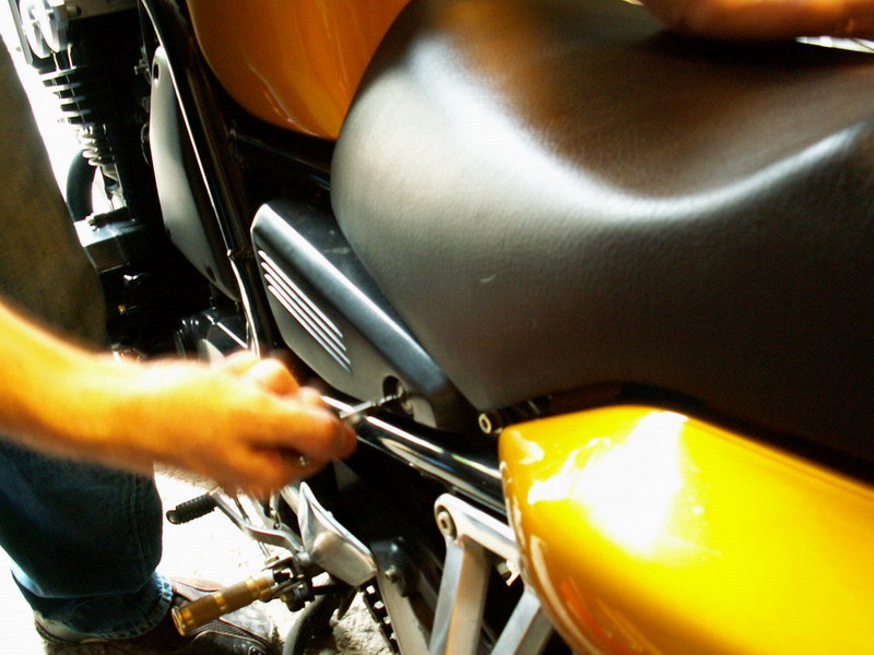

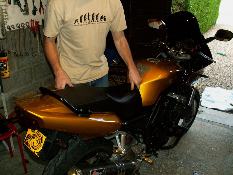

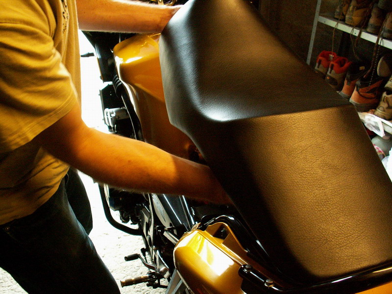

Bon donc on commence par retirer la selle en mettant la clé dans l’orifice prévu a cet effet :
Puis on retire la selle (jusque la c’est facile) :

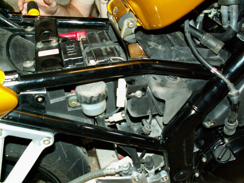

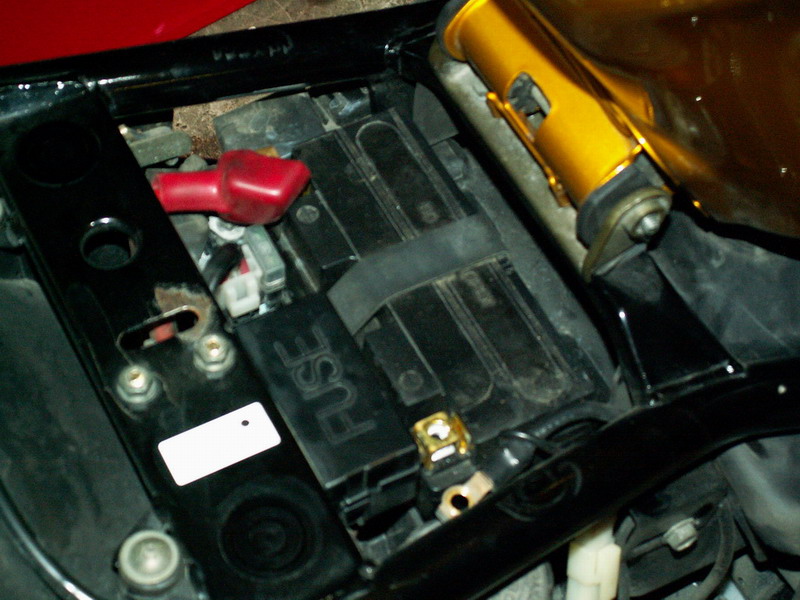

On retire ensuite la batterie après l’avoir débranchée :

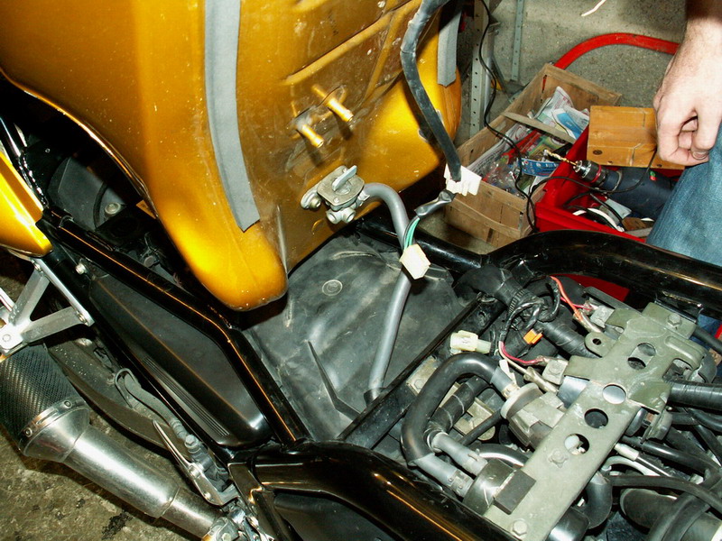

On enlève la vis BTR à l’avant du réservoir puis on le lève par la charnière puis on débranche le fil électrique qui relie le réservoir au cadre et on met le robinet sur Off pour être sure qu’en cas de fausse manip on ne foute pas de l’essence partout…
On cale le réservoir avec une tige en bois ou autre que l’on pause au niveau de l’attache du réservoir et du cadre (sur la photo c’est une tige en métal avec du tissu aux 2 bouts (mania Powa)

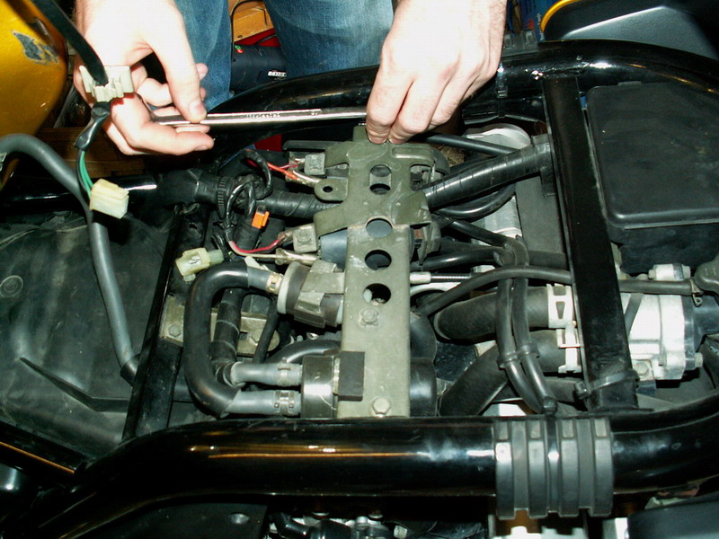

On retire ensuite la sorte de règle métallique qui supporte le filtre à essence et les filtres des bougies en dévissant des 2 cotés puis en ramenant le tout vers le réservoir (pas de panique normalement les fils des bougies sont numérotés
On voit bien que retirer cette pièce va nous donner accès aux carbus :

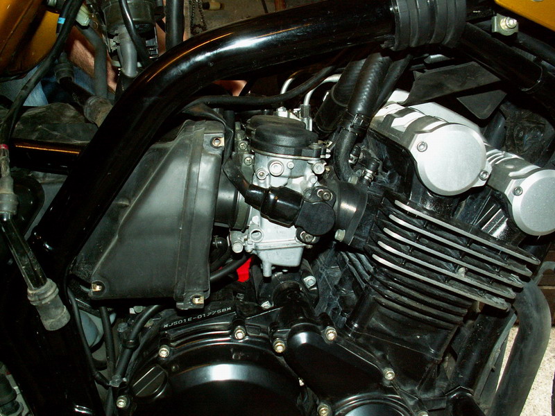

Voila la pièce est retirée et repliée (au coin en haut a gauche) et on voit bien qu’on a presque la place pour bosser tranquille… il faut maintenant retirer les caches noirs de la boite a air tenus par 3 vis (juste derrière les carbus) :

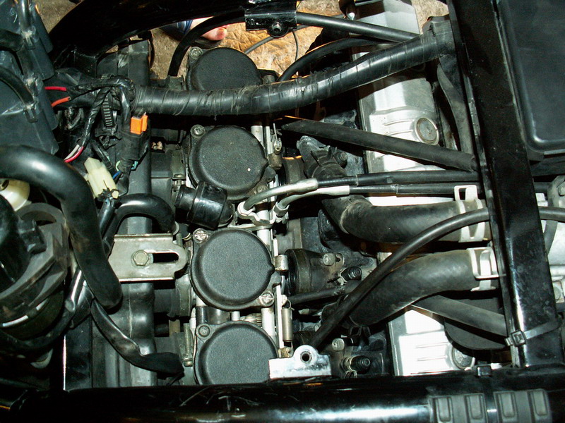

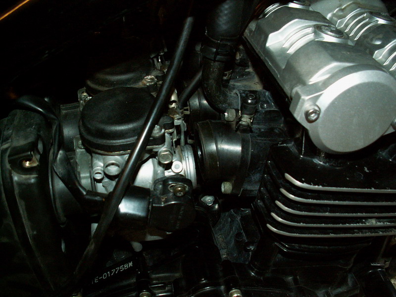

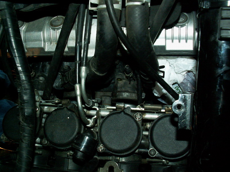

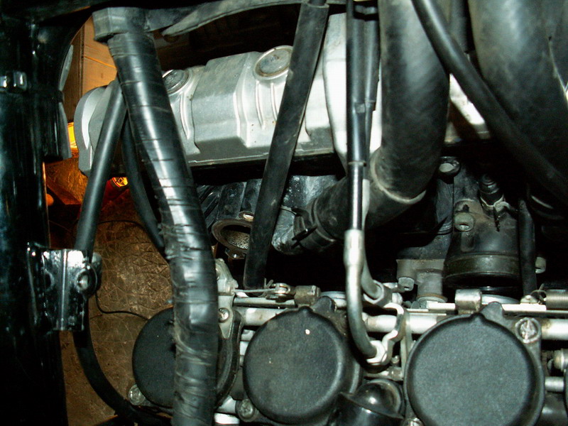

Voici les carbus vu de dessus et de prés, pour des raisons pratique, nous avons décidé de reculer les carbus autant que possible sans les retirer de la moto (nombreux câbles à débrancher dont l’accélérateur…) mais après le choix vous appartient :

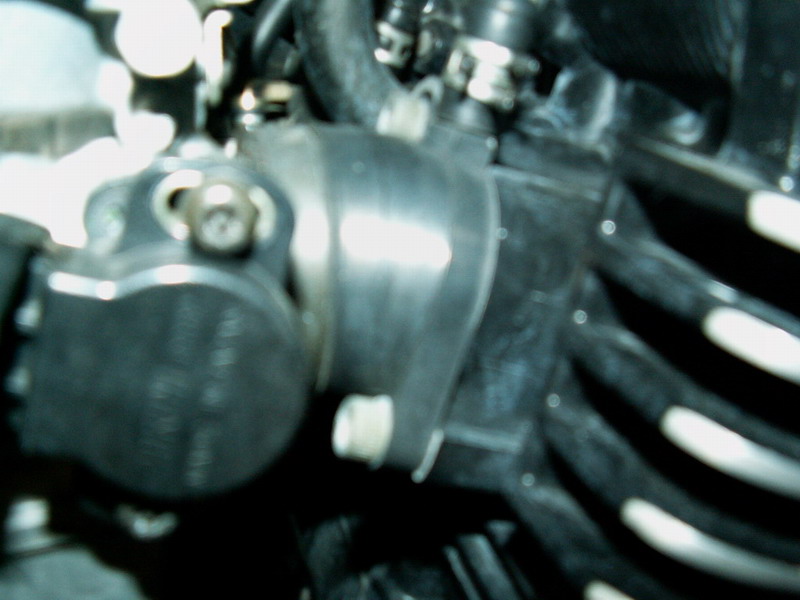

Donc la nous avons les pipes de prêt et fissurées, pour pouvoir reculer la rampe de carbus, il faut dévisser les vis cruciformes sous les pipes (les 4) puis vous aurez le champ libre :

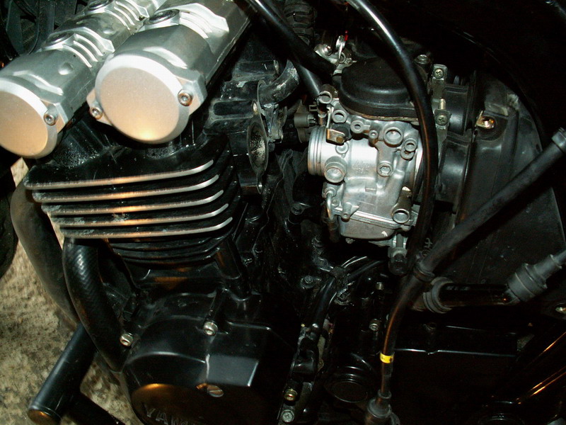

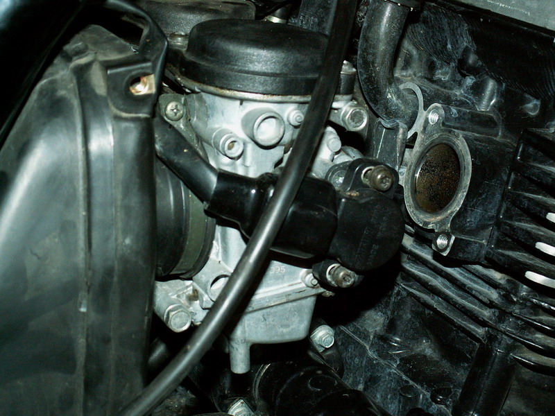

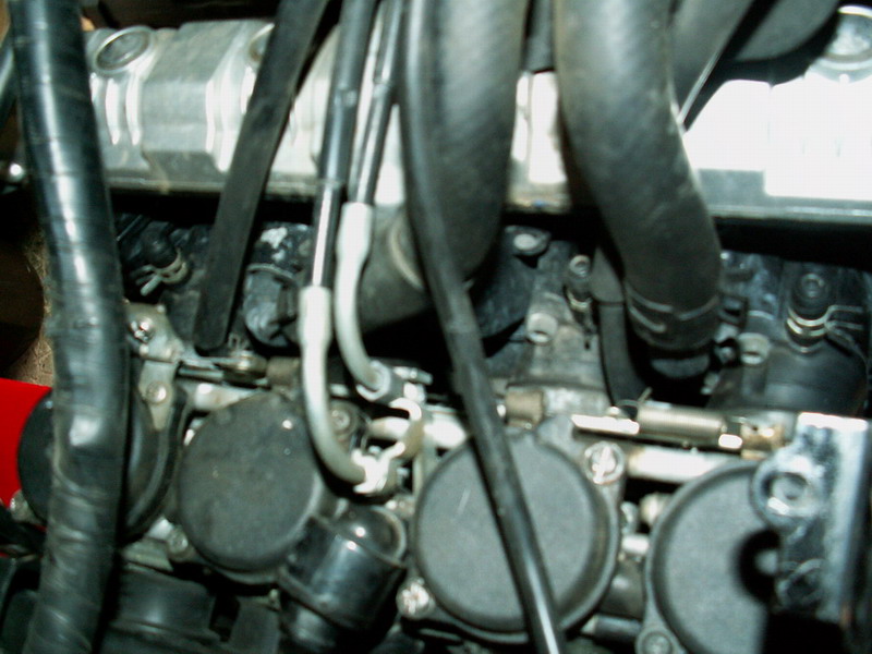

Ensuite il faut dévisser les pipes d’admission !!!! (le cœur du sujet), il y a 2 vis par pipe, il faut faire attention, on dévisse dans le sens INVERSE des aiguilles d’une montre !!! et les vis peuvent être grippées alors il ne faut pas hésiter a y aller franco !!! (on voit enfin le début du cylindre qu’il est tout sale tout sale !!!):
Une deuxième vue :
On a mis un ptit sac plastique pour protéger l’entrée du cylindre mais ca sert a rien alors vous emmerdez pas (et la Gégé dévisse comme un fou) :
