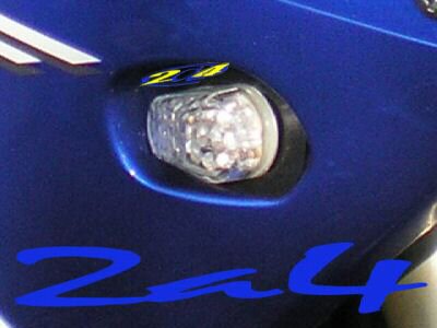

Salut les gars je comptais changer mes clignotants avant. J'ai chercher mais rien trouver de concret par rapport a mes attentes. J'aurais voulu avoir des avis.
Vous pensez quoi de ces petits clignotants là :
http://www.2a4.fr/product_info.php?products_id=670
C'est bien visible ? Niveau éclairage ?
Et la finition une fois montés ? Je veux pas d'un truc qui fasse bricolo. Car si c'est pas terrible je mettrais des caches blancs et puis c'est tout :)

Question de gout et de couleur... le seul conseil que je peux te donner c'est de faire en sorte que tu sois vu lorsque tu actionnes ton cligno....
Après la forme et le fait qu'il soit à led , c'est a toi de voir !
tu as quoi comme cligno à l'arrière ?

J'ai les meme,et on les voit bien quand ils s'allument.
Le petit probleme que j'ai par contre, c'est que la centrale clignotante n'est pas prevue pour des led, et ils clignotent vite.
Mais sinon, ras.

j'ai les même aussi sur ma FZ6 (CF mon Album) et j'ai changé la centrale car 4 cligno à led + feu AR

Perso, j'avais ce genre de cligno de carenage, et par exemple sur un rond poind, lorsque tu as ton cligno a gaughe pour rester sur le rond point, les voiture qui y rentre ne le veront pas.
J'ai changé pour ca
Par contre, c'est vrai qu'il sont tres beau, et comme a dit Estebanito, les gouts et les couleurs....
