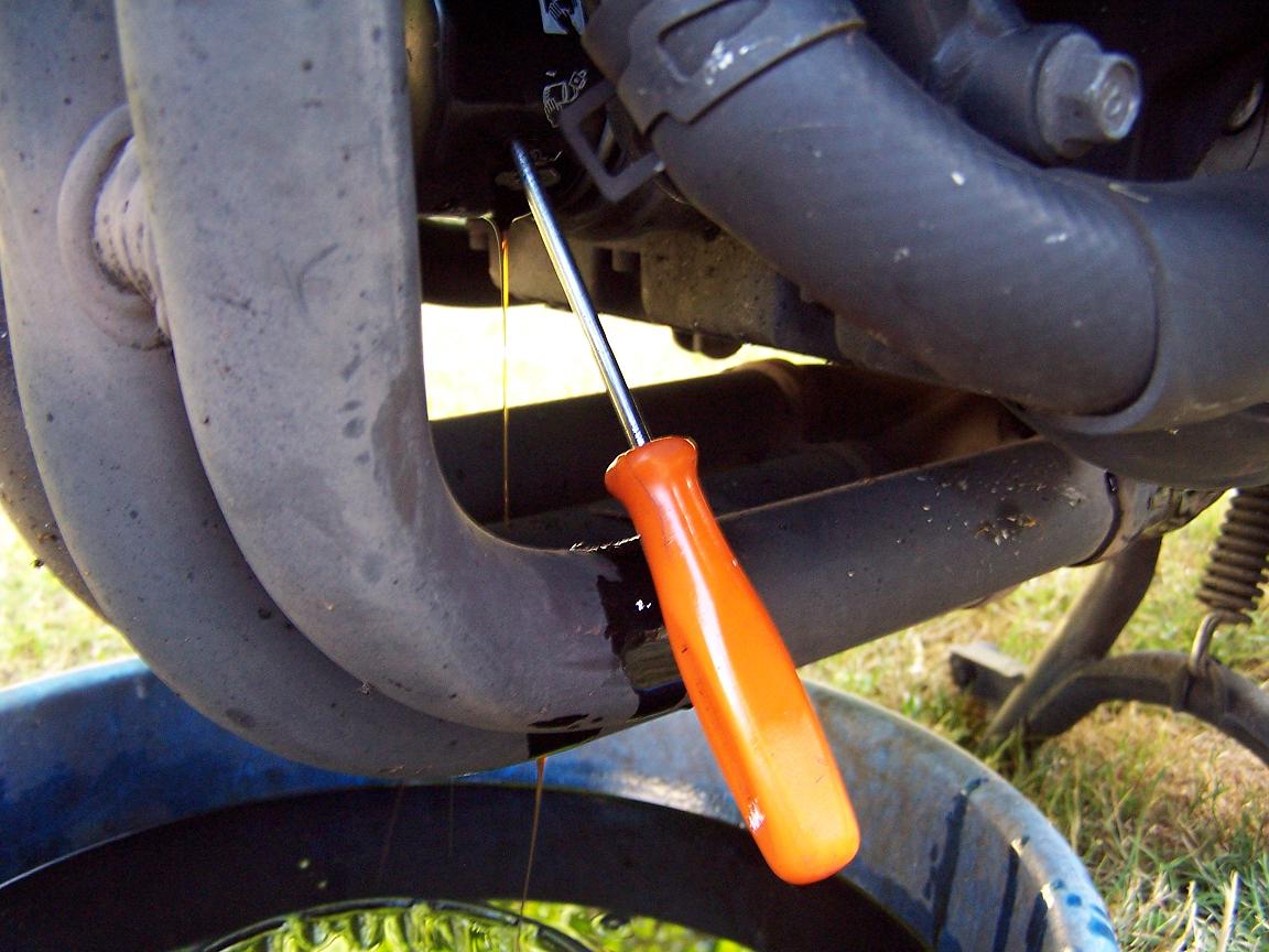

Si tu utilises la technique du tournevis dont j'ai horreur,ne le mets pas trop prés du bloc moteur car tu risques d'endommager le raccord ( bloc moteur,radiateur d'huile,filtre)

fazer80 a écrit :Si tu utilises la technique du tournevis dont j'ai horreur,ne le mets pas trop prés du bloc moteur car tu risques d'endommager le raccord ( bloc moteur,radiateur d'huile,filtre)
Comme ça :
http://www.fazermen.com/user/info/fa ... fzs/08.jpg
Et ben moi je l'ai utilisé cette technique (filtre complètement bloqué...) et je crois bien que j'ai réussi à baiser le filetage
Résultat, en rentrant ce we et après 2000 kms depuis le dernier changement de filtre, une marre d'huile dans le garage...
J'ai essayé de le resserrer (encore une connerie mais je ne suis plus à ça près
) mais toujours la fuite, certes plus légère.Quelqu'un aurait-il déjà eu ce souci ? et surtout, surtout : AU SECOURS !!!! Je vais à Porcaro
le we prochain. Aucune chance que je rate ça !- mike_621

J'ai fait ma vidange semaine dernière , j'ai utilisé la technique du tournevis ... j'ai tout arraché le filtre et j'ai plié 3 tournevis ... Sachant que le filtre a huile n'as pas bougé...SUPER
j'appel un pote, je lui demande sa clé a filtre a huile , arrivé chez moi j'ai sérré la clé du filtre a huile avec une pince multi-prise car le filtre a huile été dans un état critique... donc 2-3 coup de pince pour sérré la clé du filtre sur le filtre , un muscle et voila le tour est joué
conseille: ne cherche pas a allez plus loin avec ton tournevis , achète une clé a filtre, sa coûte 10 euros et sa évite de faire du bricolage... surtout que ton pas-de-vis a peut etre rien, pour preuve que moi, il été super bloqué et j'ai tout de même réussi a dévissé sans rien foiré...
regarde la tête du filtre a huile apres l'avoir démonté : clic ici pour regardé la photo
bon courage
bon courage

Pour ma part, je sais que le filetage a pris un coup car j'ai galéré à remettre le nouveau filtre. Il est serré à bloc...
J'espère qu'il existe d'autres solutions que de changer tout ça...
