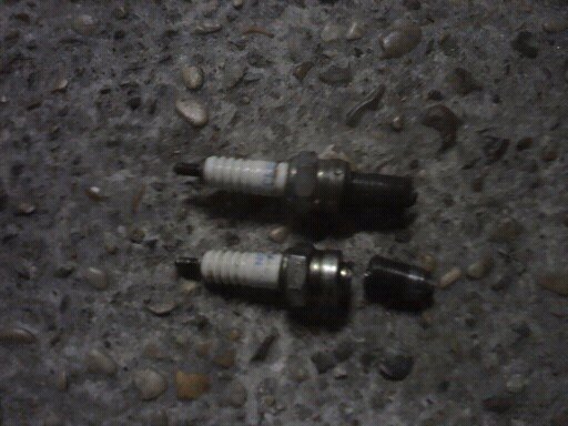

En fesant la maintenance sa machine, j’avais trop serré la bougie.
En voulant la remplacer 3 ans après, j’ai cassé la bougie en deux en forçant comme un bourrin
La clé de bougie n’a pas aimé.

Je me suis retrouvé avec une moitié de bougie bloquée dans le cylindre n°3 (le moins accessible).
Sans succès, j’ai essayé avec un tournevis plat enfoncé. La technique de la lime me semblait semblable.
Ma dernière chance avant de l’emmener chez un professionnel avec un risque de déculassage (minimum 1000 euro), j’ai pensé à l’extracteur qui a l’avantage d’avoir une plus grande surface de contact.

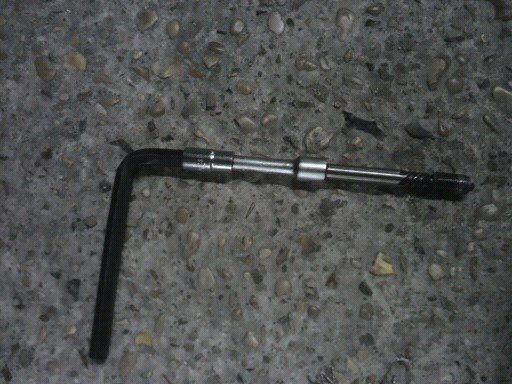

Le problème est que les extracteurs sont à utiliser avec des perceuses et qu’il faillait trouver la bonne taille. Après une recherche sur internet, je l’ai trouvé chez le magicien du bricolage un paquet de 4 de marque TIVOLI à 10 €, il y avait moins cher mais il ne convenait pas.
L’extracteur le plus gros du paquet est parfait : il a la bonne taille de la bougie et son embout est compatible avec les douilles d’1/4 pour pouvoir faire des montages. Ce dernier point est extrêmement important vu la force a exercé et le peu de place.

4/ Si la bougie est percé, les gazes s’y échappent, on installe l’extracteur pour le boucher. Voici les montages solides que j’ai utilisés vu le peu de place :
-Au départ : l’extracteur, une rallonge de cliquet, une douille ¼, une solide clé BTR (7 ou 9 par ex), et dans mon cas, la nécessité d’une solide rallonge de 70cm.
- N’ayant plus de place car la bougie montait, j’ai remplacé la rallonge ¼, la clé BTR et la douille par un solide cliquet ½, une douille compatible avec l’extracteur. (Sur la photo, il y a la rallonge)

9/ Une fois le moteur complètement froid, on installe la nouvelle bougie en forçant que d’1/4 de tour au bout.
Vu la gueule du filtage de la bougie extraite, j’ai rajouté de la graisse haute temperature pour éviter un nouveau grippage.
