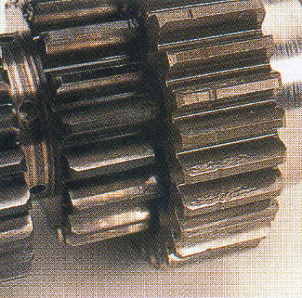

Attention a une chose, un moteur qui tourne très très bien peut avoir un régime de ralenti stable à 1000 tr et meme en dessous cependant à un régime trop bas le moteur cogne c'est a dire que les effort transmis aux coussinets de vilebrequin (sur le bloc ou sur les bielles) sont très important et peuvent casser le film d'huile vital au bas moteur.
De plus un régime lent ne fait pas tourner la pompe a huile très vite ce qui ne favorise evidemment pas non plus son débit.
Au ralenti vous ne descendrez pas un coussinet, par contre il peut dans des laps de temps très court tourner pratiquement à sec particulièrement avec une huile de mauvaise qualité ou une huile qui a déja des kilomètres ou de l'age et qui peut craquer à chaud.
Si vous n'avez jamais vu ce que peut occasionner sur un alliage haute résistance les micro-explosion d'une huile qui crée des micro-bulles de gaz voila ce que cela peut ocasionner à l'alliage de surface des pignons de boite :
Maintenant chacun voit midi à sa porte, vous ne claquerez pas un coussinet au ralenti mais quand la bielle est coulé comme un Fazer que j'avais a la maison il y a quelques semaine et bien on se sit que c'est dommage. Bon maintenant le collègue il s'en tire a moindre mal je lui ferait le changement gratos du moteur qu'il ira acheter, que la matière quoi pas la main d'oeuvre, amllez delmander combien coute le changement d'un moulin chez un concessionnaire vous verrez que 100 ou 200 tours de plus cela ne gene pas tant que cela.
Bonne journée
