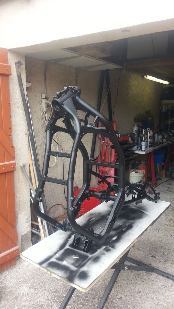

Voilà, donc avant de remonter tout propre, (super tous les CR du site) je viens de finir de repeindre le cadre, je souhaitais avoir l'avis des anciens. Qu'est ce que je dois regarder plus particulièrement?

Pour info j'ai trouvé une boite complète de 25000 km avec les fourchettes, tout remonté propre, je viens de finir la moto, plus qu'à passer un coup de peinture, les vitesses passent très bien, la boite est douce, bref désolé pour les infos sur les causes du problème mais je n'allais pas changer les éléments de la boite un par un!!!!
[img][img]https://img15.hostingpics.net/thumbs/mini_72842320170801200019.jpg[/img][/img]
