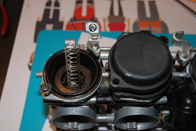

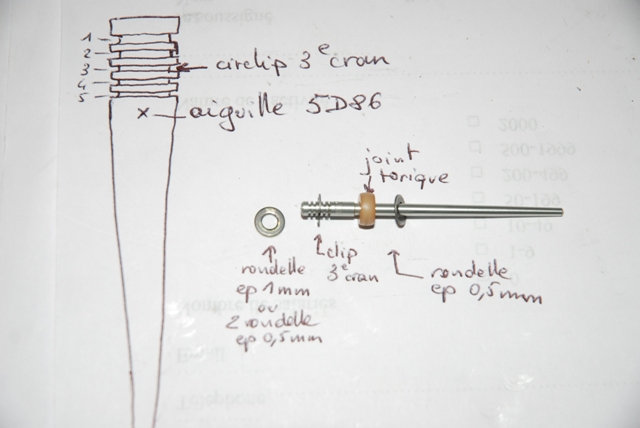

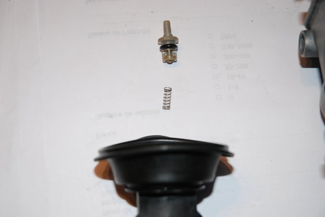

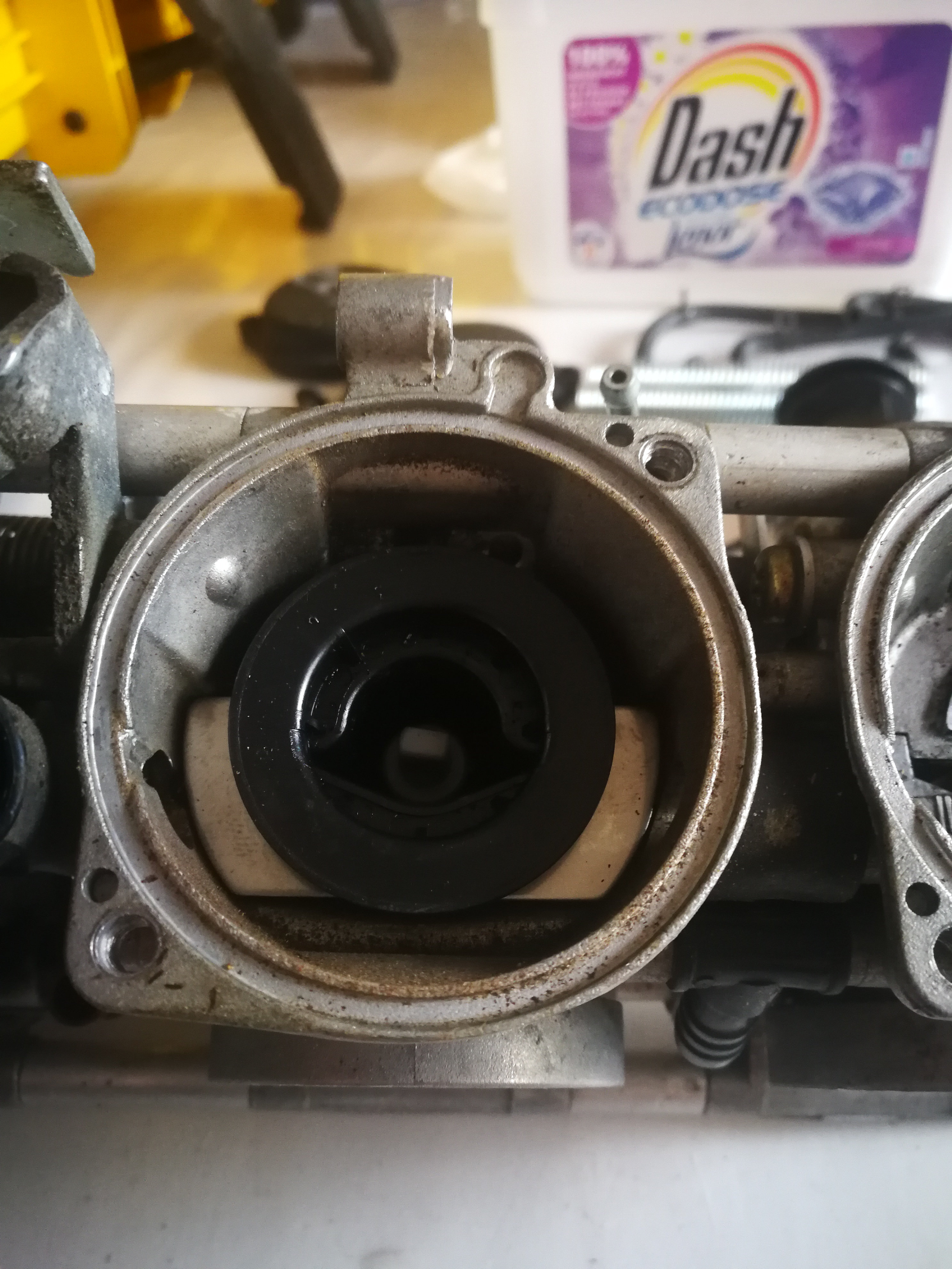

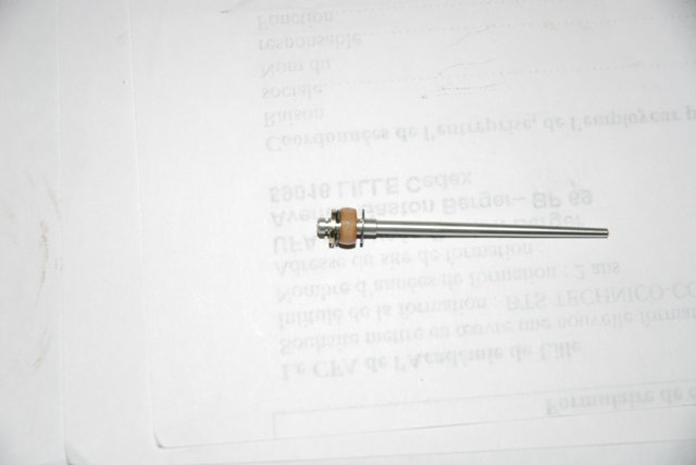

Jo62 je te mets ce qu'il faut démonter et remplacer.
Dépose du chapeau
Dépose du ressort et du joint (pièces bridage)
Dépose du boisseau
Déposer le porte aiguille, ressort et aiguille du boisseau (pièces bridage)
Sur le boisseau bridé, il ni a pas le diaphragme. J'ai pas la photo sans !
Remonter ton aiguille d'origine comme il faut dans le boisseau (tes pièces d'origine)
Supprimer l'entretoise du carbu (pièce bridage)
Nettoyer si besoin !
Reposer le diaphragme sur le boisseau (tes pièces d'origine)
Remettre le boisseau dans le carbu
Puis le ressort (tes pièces)
C'est le diaphragme qui fait joint.
Puis refermer avec le chapeau.
Tu fais ça carbu par carbu, et tout doit bien se passer !
Après réglage des vis de richesse. (2.5 tours)
Tu les mets contre puis tu dessert de 2 tours et demi
Tu peux remonter ta rampe !
Le top est de faire une syncro aux petits oignions.
Voila, je pense n'avoir rien oublié !
