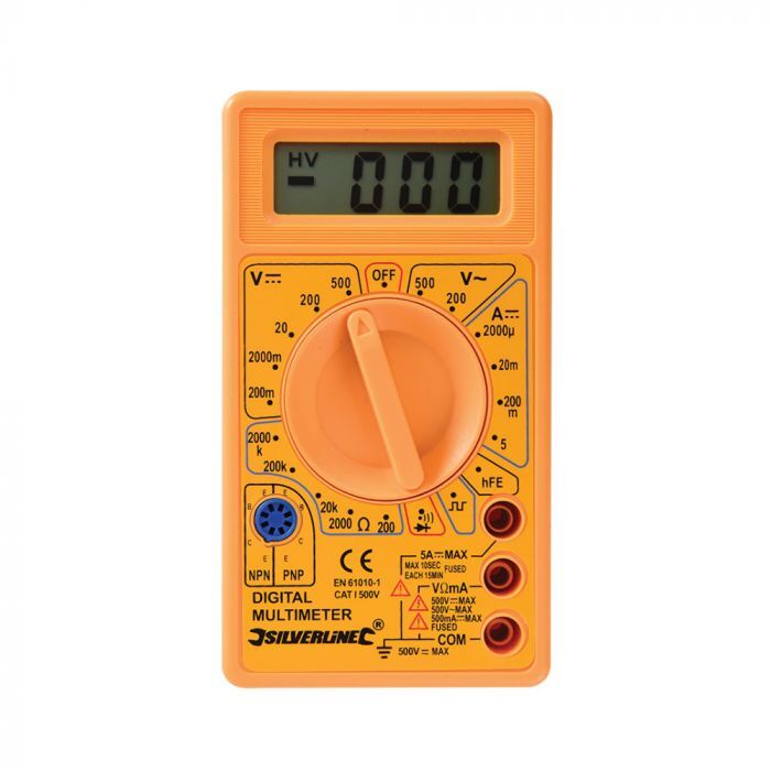

Par contre, pour le primaire, je trouve entre 3 et 4 ohm. Mais là je comprends pas.. je met le multimètre sur 2000 ohm, la mesure commence à 9 et descends progressivement vers 3-4 sur les deux bobines
Faut dire que j'ai un multimètre a 10 balles

pour le primaire :
Utiliser le calibre 200 ohm, et pas 2 000 ohm.
" la mesure commence à 9 et descends progressivement vers 3-4 sur les deux bobines"
Bizarre ...
Tu pourrais mesurer des résistances de valeur connue (ou de petites ampoules 12 V) , et voir si le défaut vient du multi.

Ha, je suis un golio, j'ai pas pensé.
En effet, j'ai 2,7 ohm.. légèrement au dessus de la consigne, mais je pense qu'il y a rien de choquant
