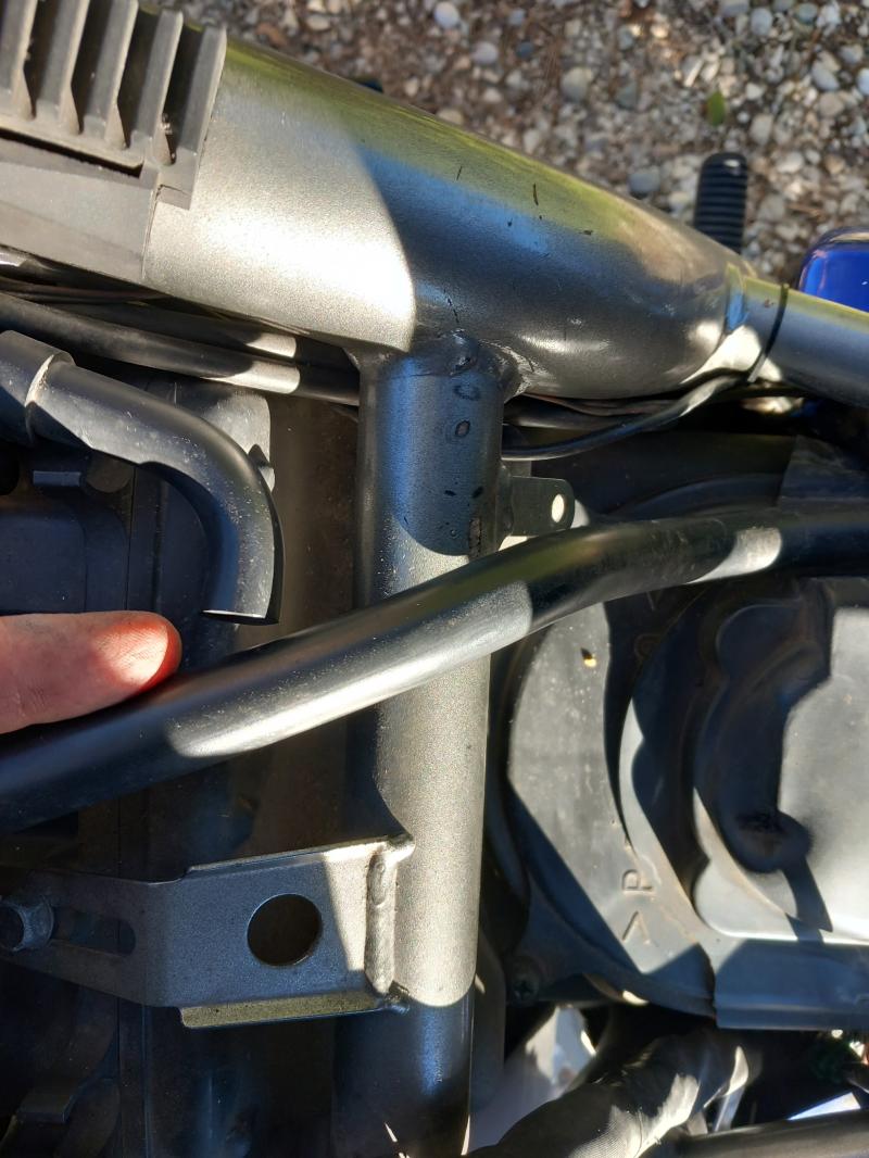

après deux mois d'inactivité totale ( mais batterie au chaud ), mon Fazer n'a pas voulu démarrer ce matin.
Il faut dire qu'il n'est pas garé dans les meilleurs conditions: dehors, devant la maison, coté nord, sous une housse...............
Le moteur à toussoté plusieurs fois, mais n'a pas vraiment tourné.
J'ai vérifié une bougie coté extérieur il y a de l'allumage, mais elle était bien imbibée d'essence.
J'ai visiblement un peu trop insisté dans mes tentatives de la faire tourner !
J'ai, du coup, démonté les 4 et les ai séchées.
J'ai pulvérisé du produit contact dans la plupart des connecteurs sous la selle.
La batterie est en charge, je retenterai demain, avec, en plus, des câbles branchés sur la batterie de la voiture.
Petite question, sous le réservoir, j'ai vu qu'une durite n'était pas branchée.
J'en ai déduit que c'était une mise à l'air, mais comme elle semble venir de la rampe des carburateurs, je suis un peu étonné.
C'est pareil, sur les vôtres ??
Merci ;)

Il me semble que oui. Il n'y a d"ailleurs, aucune trace de serrage .

Peut-être que l'essence dans les cuves a vieilli / que le moteur s'est noyé ...
Peut-être qu'en vidant les cuves, et en chargeant la batterie, ça va suffire à repartir.

Elle a redémarré :D
J'ai nettoyé les 4 bougies, puis j'ai branché la batterie du Fazer sur la grosse 80ah de la voiture dont j'ai mis le moteur en route.
J'ai très lourdement insisté sur le démarreur, et le moteur a fini par se réveiller !
Moralité, je ne la laisserai plus sans tourner pendant deux mois ;)
