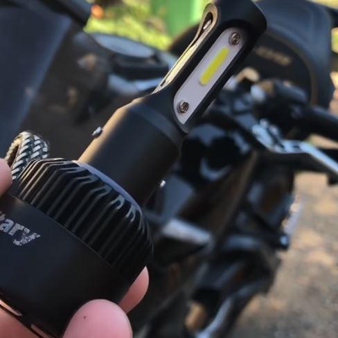

Voila ce que j'ai monté:
La lampe est triangulaire.
Le bon montage, c'est la pointe en haut, ce qui donne une face qui éclaire vers le bas, et les deux autres orientées à gauche et à droite, légèrement vers le haut !
Guillaume33
Messages : 147
Enregistré le : 22 mai 2019, 06:46
Re: Reglages de hauteur de phare et ampoules LED
Message par Guillaume33 »
Merci beaucoup !
C'est bien ce qu'il me semblait, les miennes ne sont pas terribles du fait qu'elles n'ont que 2 faces d'éclairage.
