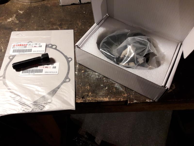

Je viens de controler à nouveau, avec les phares allumés, j'ai 12.4V à 5000 trs.
Donc, stator commandé.
Je vidangerai dans le doute, car incliner la moto dans l'autre sens risque d'être compliqué ( manque de place, si je dois interrompre le changement en cours de route ).
Je vais également commander l'outil pour enlever le rotor.
Je ne pense pas avoir besoin de la revue technique pour cette opération ( j'ai téléchargé le manuel d'atelier, au cas ou ).

Bon, je n'avais rien à faire cet après midi, il faisait moche, donc, je me suis dit, occupe ton temps intelligemment et bosse sur ton problème.
Moto sur la béquille centrale, démontage du carter.
Un coup de maillet, il tombe.
Heureusement que j'avais mis une bassine sous ce dernier, car un peu d'huile coule.
Douille de 14 ( ou 12, je ne souviens plus ) pour dévisser la vis central..........RAS.
Enfin, je m'attaque au volant/rotor...............et la galère commence.
Je visse l'outil au centre, passe une vitesse, prends un GRANDE et LONGUE clé dynamométrique pour avoir un bon bras de levier, je monte sur la moto, freine du pied droit et force comme un âne, rien à faire !!
Du coup, je place la barre de mon levier de cric hydraulique en travers, sous le bras oscillant et vient faire buter une des barres de roue arrière contre celle çi.
Puis, je remonte sur la moto ( toujours en prise ) re-freine du pied droit et re-force comme un âne...............rien à faire encore !!
Et je regarde la barre du cric hydraulique:
Bon, j'ai compris, sans clé à choc, je n'y arriverais pas !!
J'ai remonté le carter à la pate à joints, histoire de ne pas gacher le joint tout neuf ci dessus, et dans la semaine, direction le garage d'un copain mécano qui possède l'outil ad hoc, je ferai le boulot là bas !!
