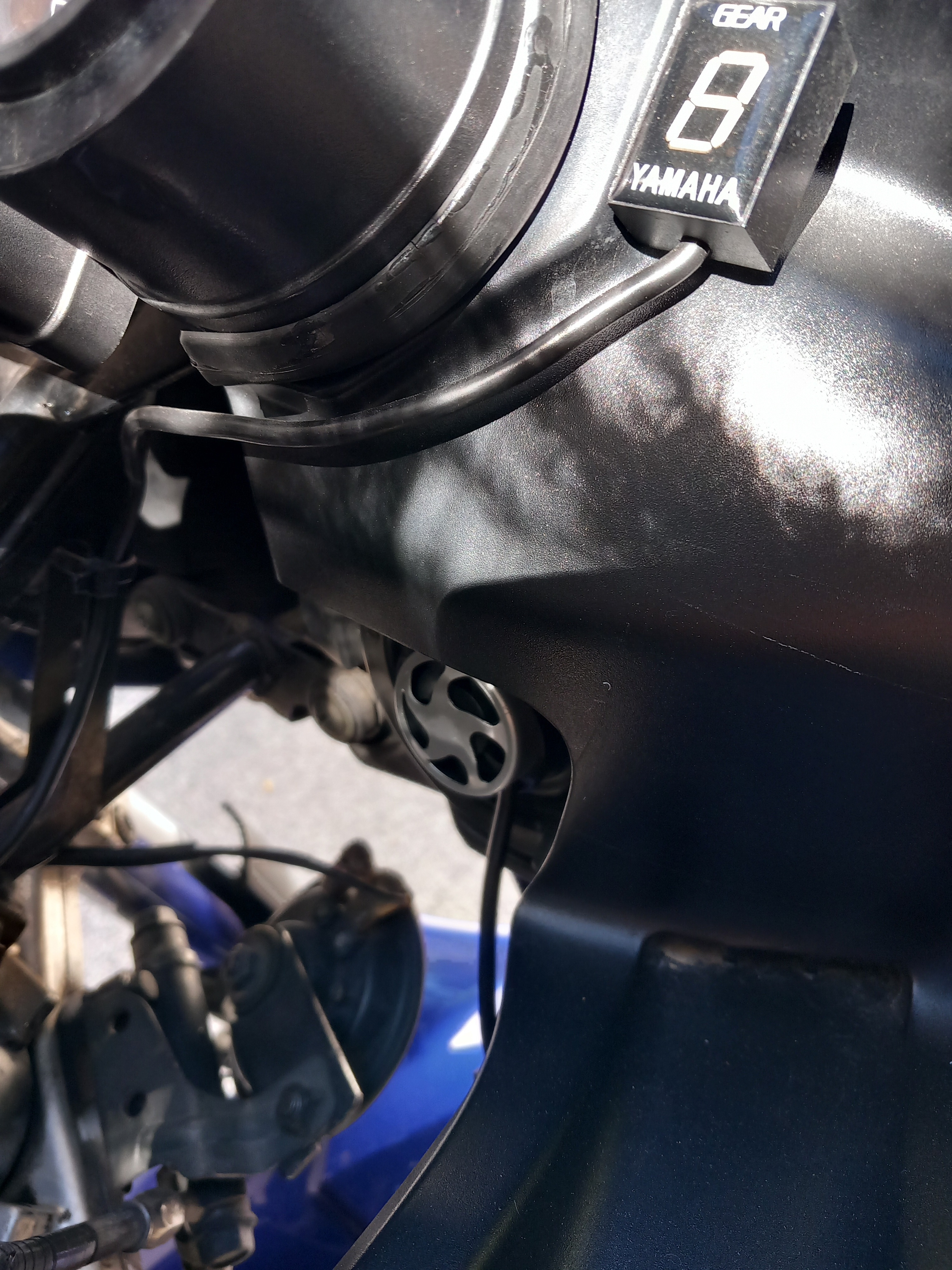

Re: problème électrique récurrent !!!
Tu es obligé de découper le couvercle en caoutchouc, si tu veux que les petits ventilateurs soient à l'air libre et soient efficaces !
Je te ferai une photo tout à l'heure.
Je les ai montées en 2020.
J'ai du changer une ampoule code/phare,qui s'est mise à clignoter, il y a 1 an
Sûrement un défaut de fabrication.
Heureusement, elle peut être rachetée séparément.....
Pour toutes les autres ampoules ( compteur/veilleuse/feu arriére+stop )......RAS !
Le plus spectaculaire, ce sont les ampoules de compteur qui permettent, enfin, de voir le tableau de bord la nuit
