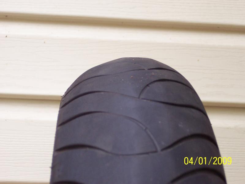

Le pneu avant a l'air de quoi? Des fois il ne s'use pas uniformement( comme sur la photo )et cela cause aussi le guidonnage en lâchant le guidon...
Un fait vécu pour moi.
