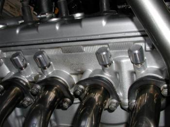

Moi j'y suis allé avec ce kit , semblable à celui d'holeshot mais beaucoup moins coûteux , pas de taraudage , très propre , 100% efficace et completement réversible si désiré.

Ma foi, ce ne sont que des manchon qu'on insère dans les trous...
Je ne vois pas en quoi c'est plus propre et surtout moins coûteux car 19,99 $ + 11 $ de port pour la France, c'est toujours plus cher que 0 €uros :mort de rire:
Bon aller, disons que 4 vis + 4 joints ça vaut 5 € à tout casser. :mrgreen:
De même en enlevant les vis (comme il faudrait enlever les manchons), on revient aussi facilement à la situation d'origine...
Non, vraiment, à part dépenser 30,99 dollars je ne vois pas l'intérêt d'autant qu'une fois que tout est remonté, on ne voit strictement rien. :teuteul:
Mais chacun est libre de trouver telle ou telle solution comme étant la meilleure. ;)

marignan83 a écrit :Bonsoir,
Je ne vois pas en quoi c'est plus propre et surtout moins coûteux car 19,99 $. ;)
Moins couteux que le kit d'HOLESHOT...
Ah oui, ça c'est bien possible mais si tu lis bien le CR ici : viewtopic.php?f=21&t=66345, le "kit d'HOLESHOT"...
Ben... comment dire ???
On s'en fou un peu vu qu'on n'en a pas besoin ! :mrgreen:
Tiens d'ailleurs, en quoi consiste-t-il ce kit ? Je suis allé sur leur site mais je n'ai pas trouvé. Tu pourrais nous en dire plus ? ;)
Par ailleurs, je vois que les manchons dont tu parles viennent coiffer les raccords mais comment sont-ils maintenus en place ?
A priori ils rentrent en force, c'est ça ?
Alors oui, ils sont un peu plus esthétique mais une fois que tout est remonté est-ce bien utile ?
D'autant que chez nous, il vaut mieux que ça passe inaperçu... ;)
