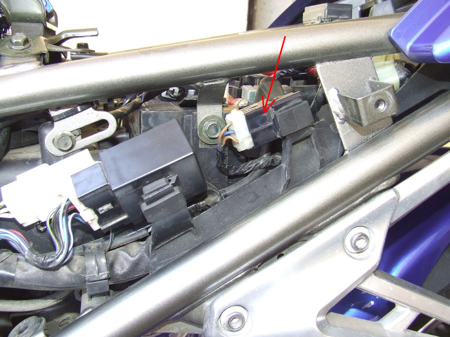

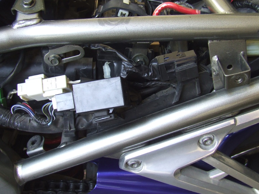

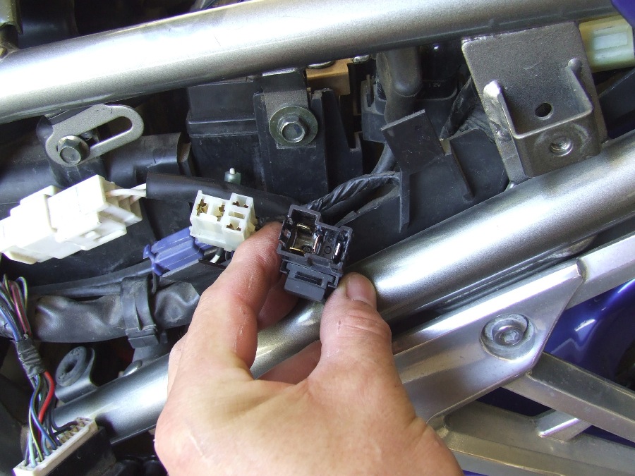

Tout d'abord, le relais de commande du ventilo qui se trouve derrière le cache latéral gauche :

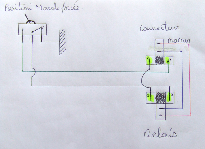

Ensuite, le schéma de mon installation. Pour info, les cosses surlignées en jaunes sont des 4,8 mm alors que les autres font 6,3 :
Vue du connecteur et du relais montrant la disposition des cosses telles que représentées sur le schéma :

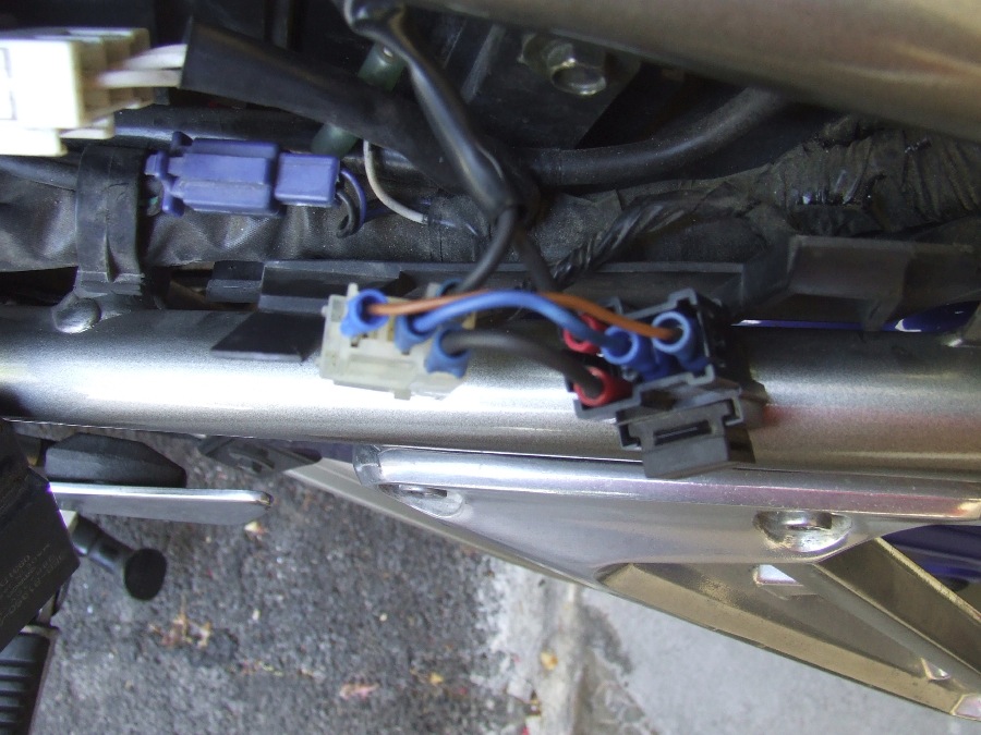

Vue du cabalge partant vers l'inter (sur le schéma c'est vert et noir mais pour des raisons esthétiques, j'ai mis que du noir) :

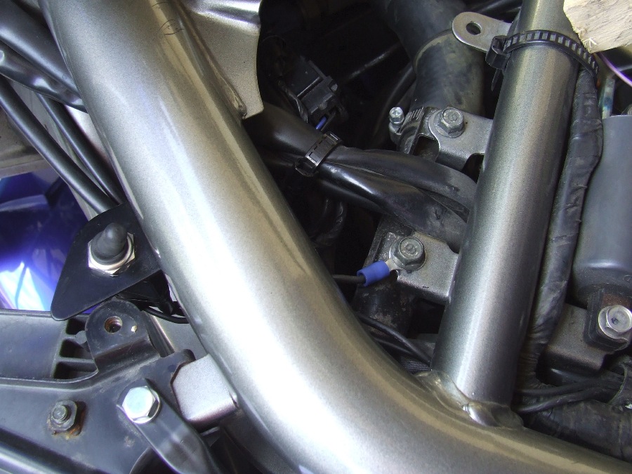

Vue des câbles nécessitant des cosses de 4,8 mm :

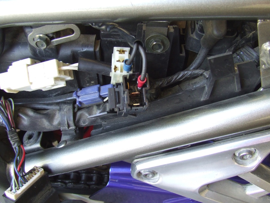

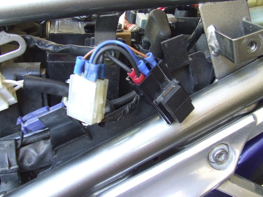

Vue du cablage terminé (là j'ai respecté les couleurs puisqe c'est masqué par la suite ) :

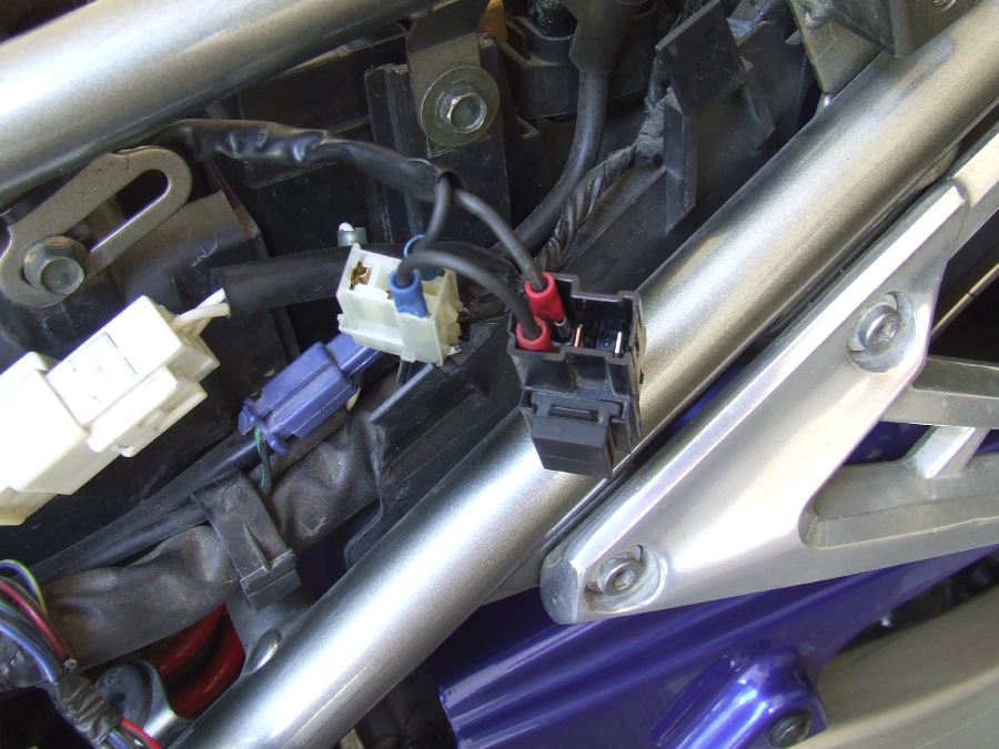

Idem vu d'un autre angle :

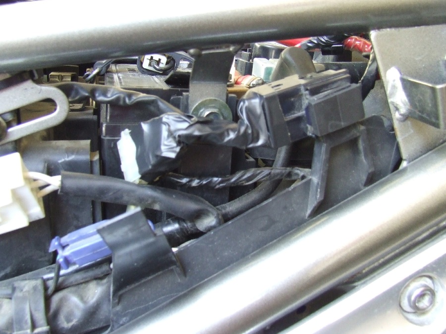

Protection par du scotch d'électricien noir et remise en place du relais :
Avant remise en place du cache latéral - ni vu, ni connu ! :

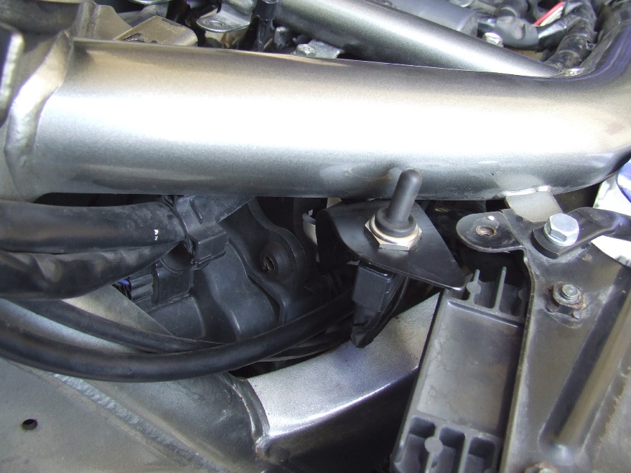

Ensuite, il suffit de faire courir le câblage le plus proprement possible pour aller jusqu'à l'inter :
Vue de l'inter monté sur une platine (de confection maison afin de ne pas percer le cache de tête de fourche) et de la cosse de masse :
Autre vue de l'inter et du câblage :
En position "Auto" - commande par la sonde :
En position "Manuel" ou "Marche forcée" :

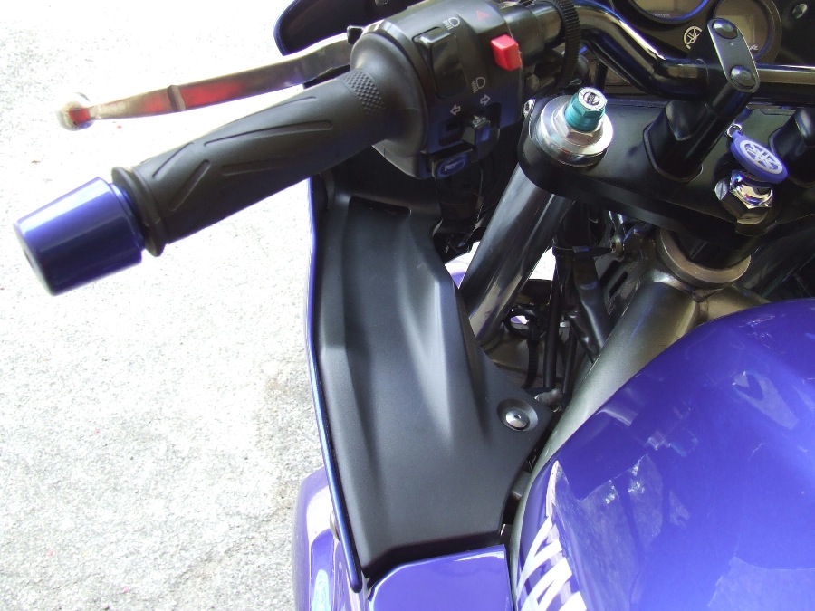

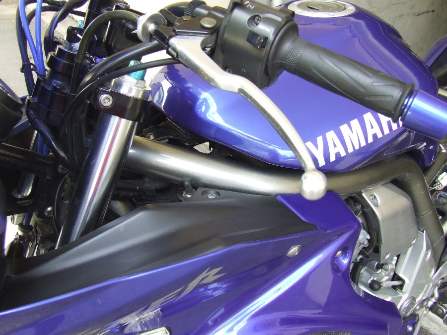

Après repose du cache de tête de fourche (l'inter est toujours en position "manuel") :
Quand je suis au guidon, c'est facile à manoeuvrer de la main gauche (même pas besoin de lacher l'accélérateur !) :
Bien sûr, si comme Nicogri vous avez l'occasion de monter un interrupteur "On-On" au lieu d'un "On-Off-On" comme ici, ce n'est que mieux mais finalement j'aime autant le mien qui est étanche et dont le logement est plus facile à créer puisque c'est un trou de diamètre 13.
