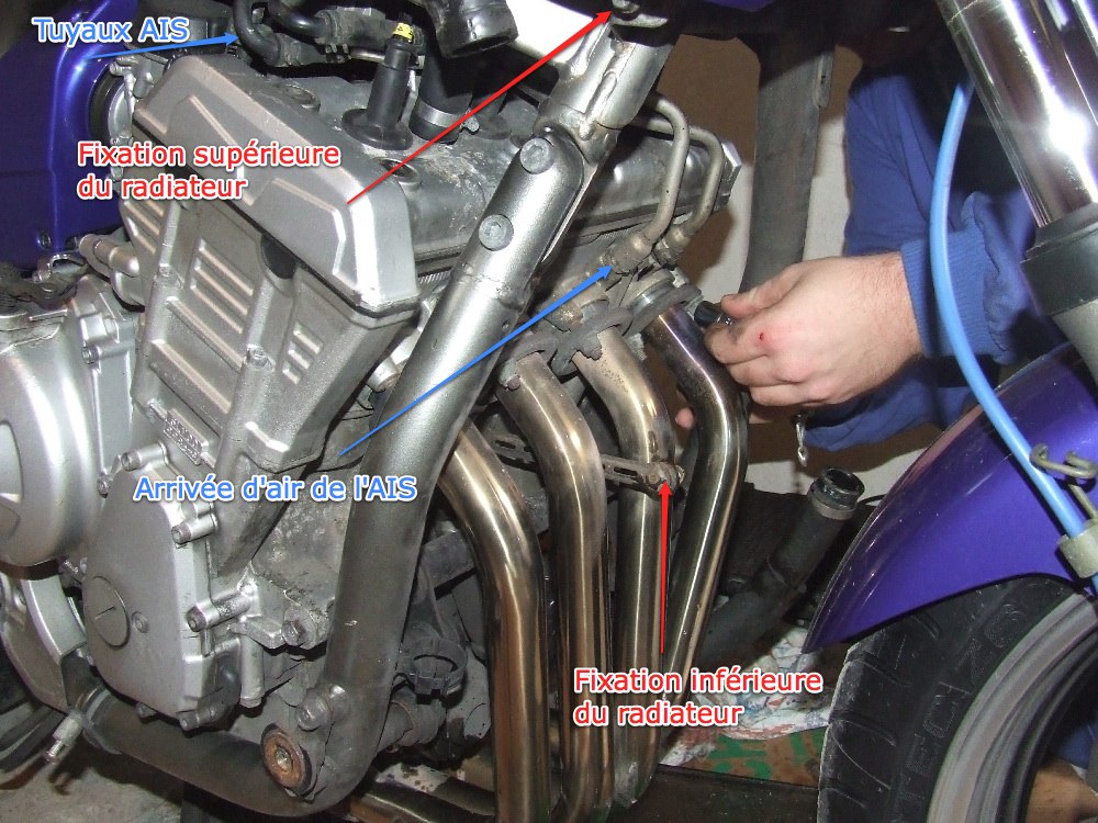

Dépose du radiateur après vidange du liquide soit par la vis de vidange (voir photo 10) soit en enlevant la durit sur le refroidisseur eau/huile.
Voici les points de fixation par vis, le troisième (côté gauche de la moto) sert de pivot.

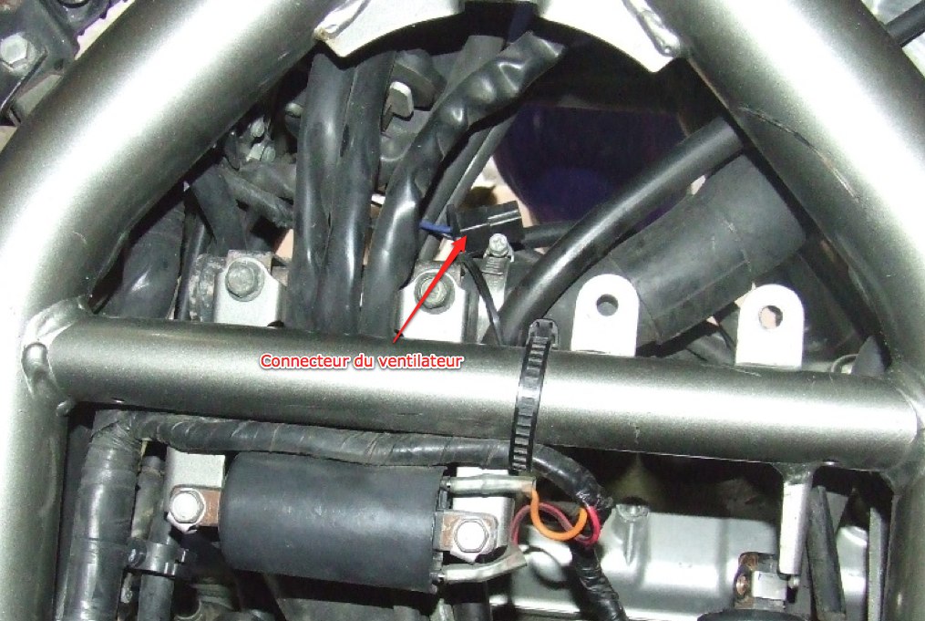

Ne pas oublier le connecteur du ventilateur :
Dépose du collecteur (on a oublié de photographier la vis qui se trouve sous la moto à proximité de la béquille :roll: )

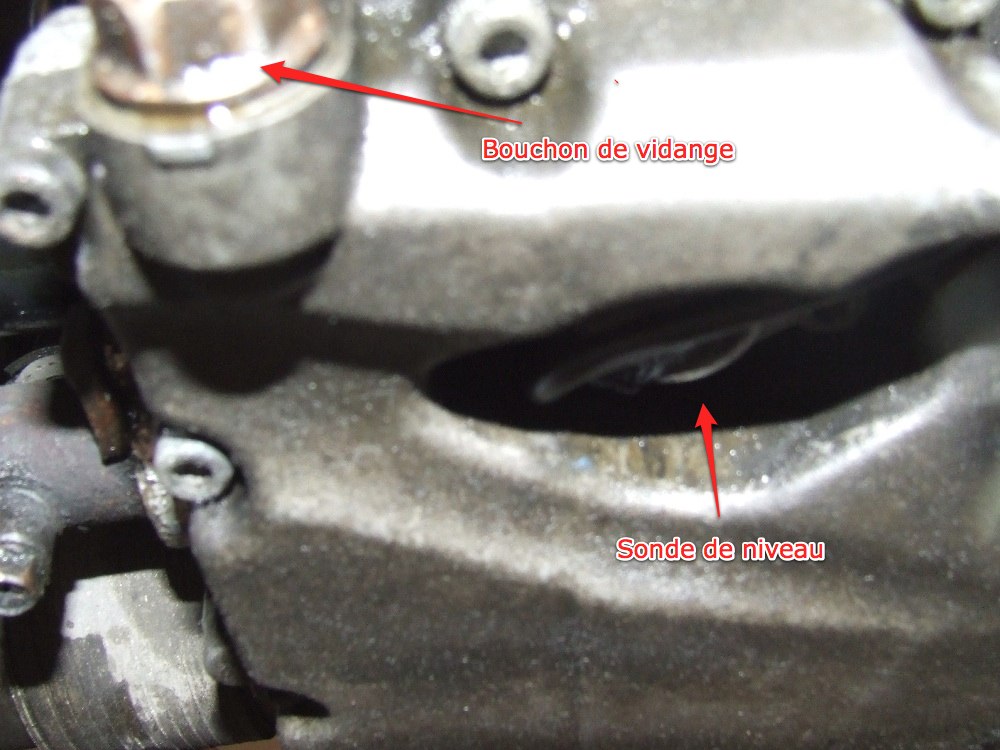

Vue de la sonde en place par rapport au bouchon de vidange d'huile :
Une autre vue plus précise :

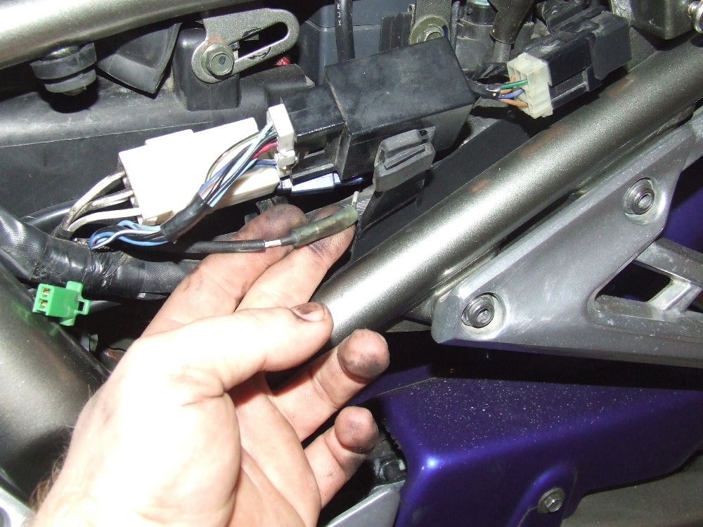

Ne pas oublier de déconnecter le câble dont voici le cheminement :
Et la fiche :

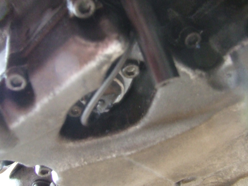

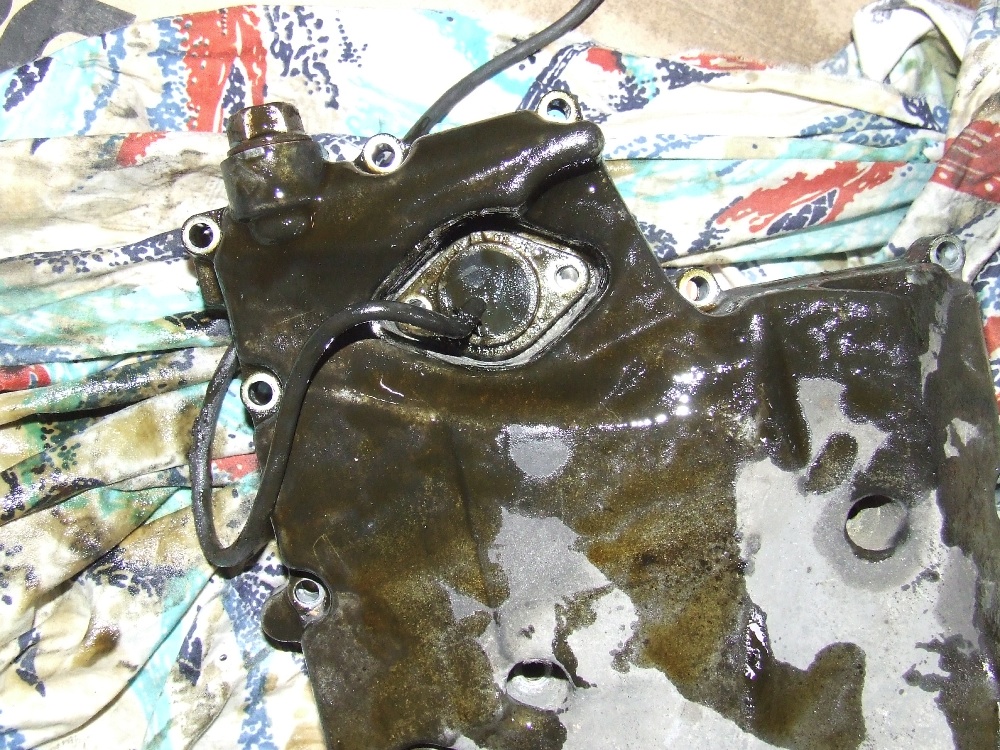

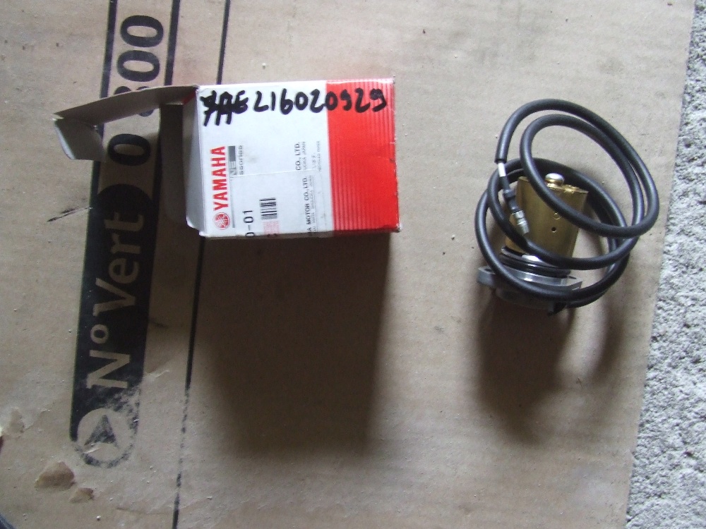

Après vidange de l'huile et après avoir enlevé les deux vis BTR de 5 de la sonde, je n'ai pas réussi à extraire la sonde à cause du manque de prise et du joint torique qui l'empêche de coulisser vers le bas...
Donc dépose du carter...

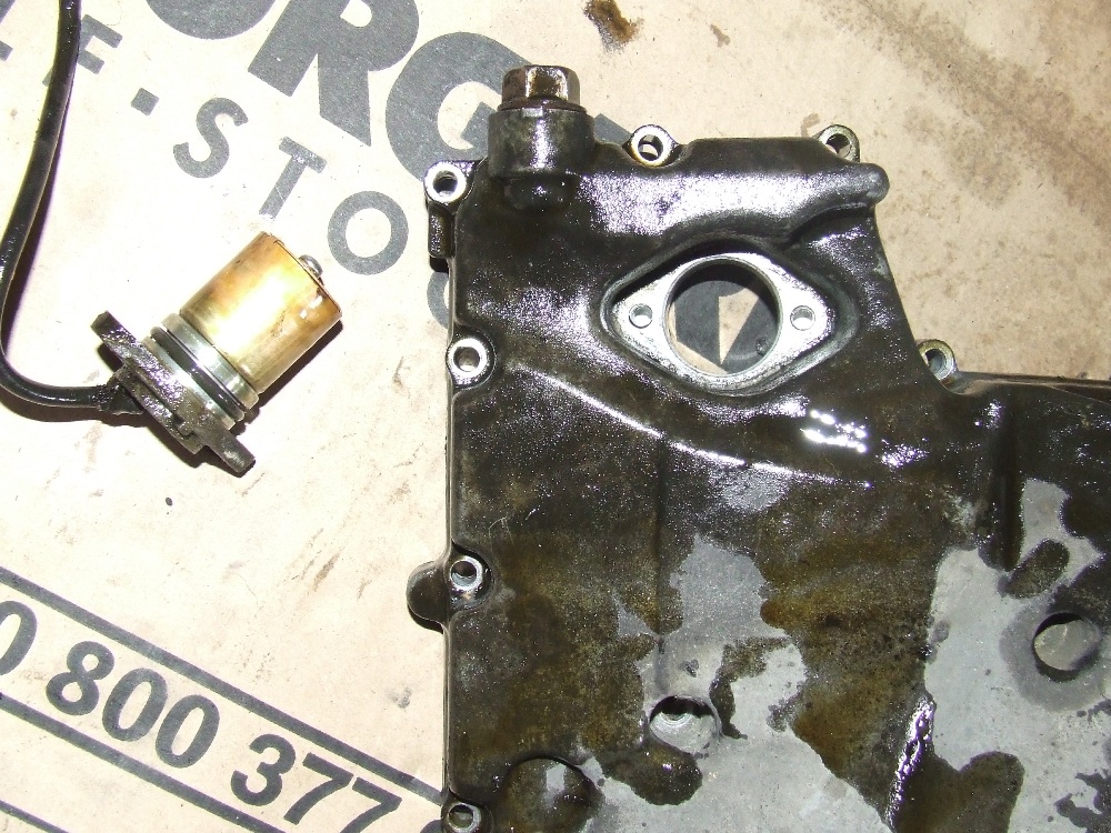

Voici la sonde déposée :
Et la neuve :

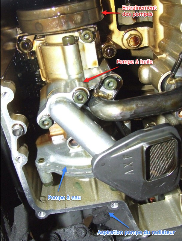

Avant de refermer, voici un petit tour d'horizon des entrailles de cet excellent moteur vu du côté droit :
Vue du côté gauche :
Vue du dessous :

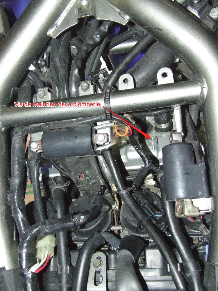

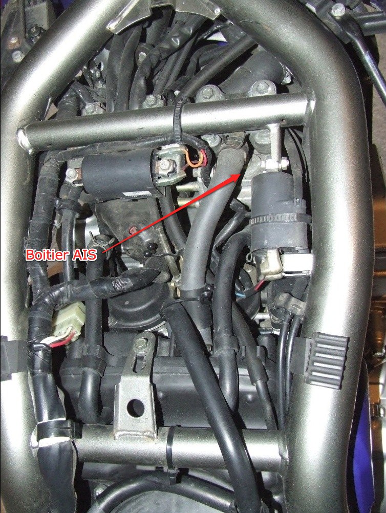

Vue du dessous du réservoir, avant :
La même vue, après suppression du boîtier et de la plomberie :
Encore une où l'on voit bien que c'est moins encombré :
C'est pas tout ça mais faut boucher les trous !!!

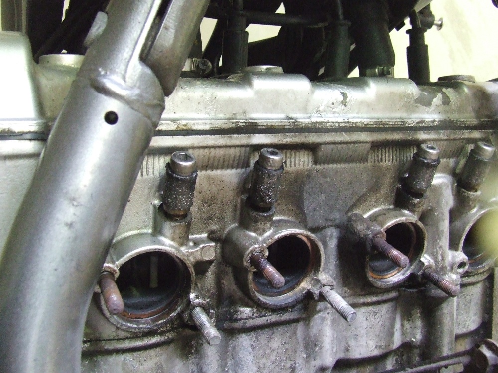

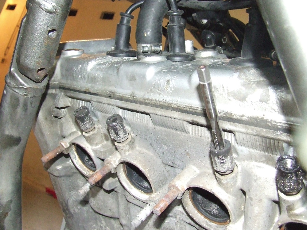

Alors taraudage M8 des manchons de raccordement aux conduit d'échappement :
Et mise en place de joints en cuivre sous des vis en inox. Il n'est pas possible d'utiliser un tourne à gauche à cause de l'encombrement alors je me sers d'une clé à oeil de 7 :
Et voilà, tout est bouché :

@ Mister-Moreno : A.I.S. pour "Air Injection System", en français système d'injection d'air.
A la décélération, un piquage de dépression sur la pipe n°4 ouvre des clapets (dans le boîtier d'injection d'air) pour envoyer de l'air frais à la sortie des conduits d'échappement.
Cet air ou plutôt son oxygène permet une combustion totale des gaz d'échappement qui, en fonction de l'allure peuvent contenir des résidus d'hydrocarbures.
Bref, cela diminue un peu la pollution dans les phases de décélération mais on s'en fou, celui qui décélère est un lâche !!! :mrgreen: :powa
Et surtout ç'est très encombrant. :teuteul:
