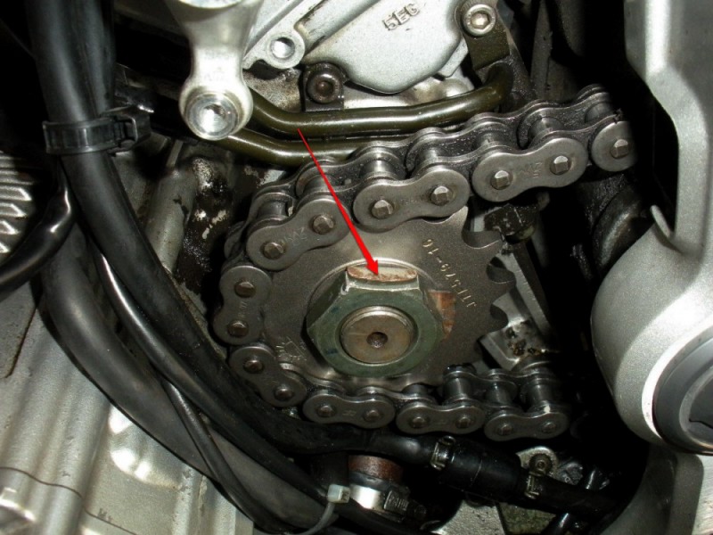

- Déplier la collerette de la rondelle frein qui empêche le desserrage du pignon :

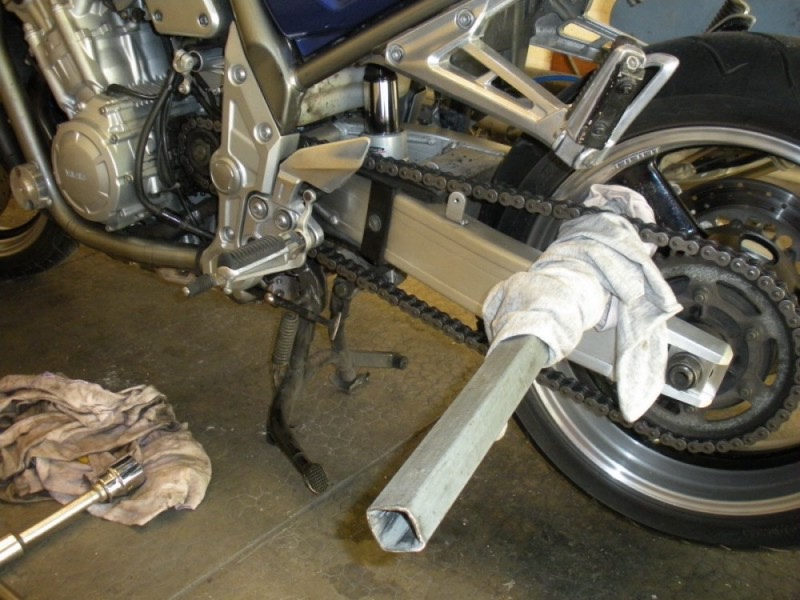

- A l'aide d'une barre, enveloppée d'un chiffon pour ne rien abîmer, qu'on passe entre le bras et la roue, immobiliser l'ensemble afin de pouvoir desserrer le pignon (douille de 36).
Si on est deux, on peut aussi immobiliser la roue en freinant au pied :

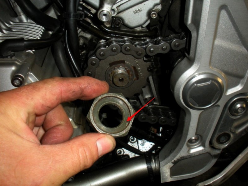

Mettre en place le pignon neuf, puis la rondelle frein et enfin l'écrou en prenant garde de bien le positionner (le décolletage est côté pignon) :

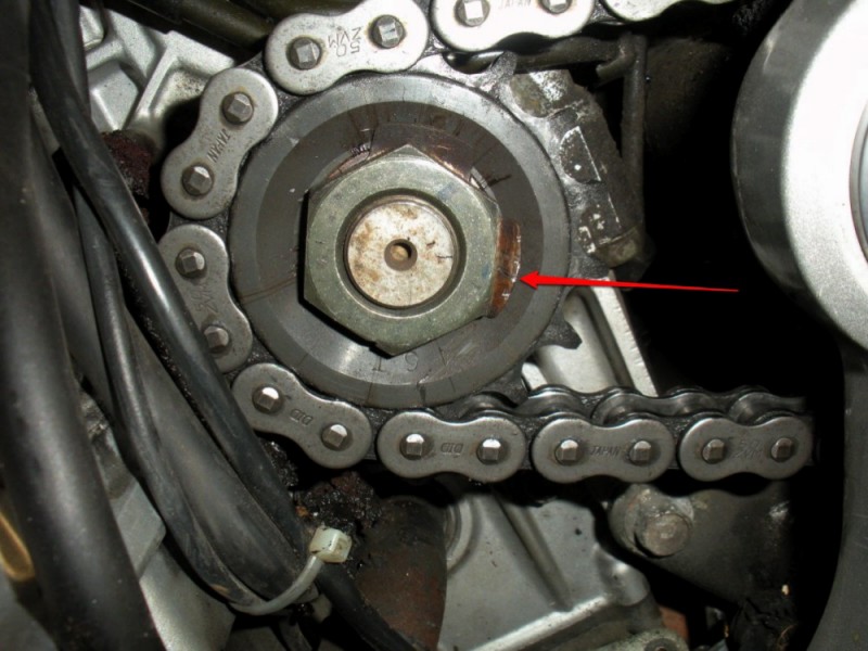

Serrer au couple de 8,5 m.daN en immobilisant la roue de la même manière que tout à l'heure (mais dans l'autre sens pour serrer…) puis rabattre la collerette de la rondelle frein sur un pan de l'écrou :

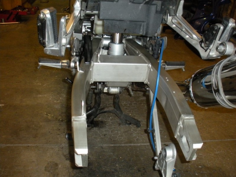

- On peut maintenant s'attaquer à la dépose du bras oscillant :

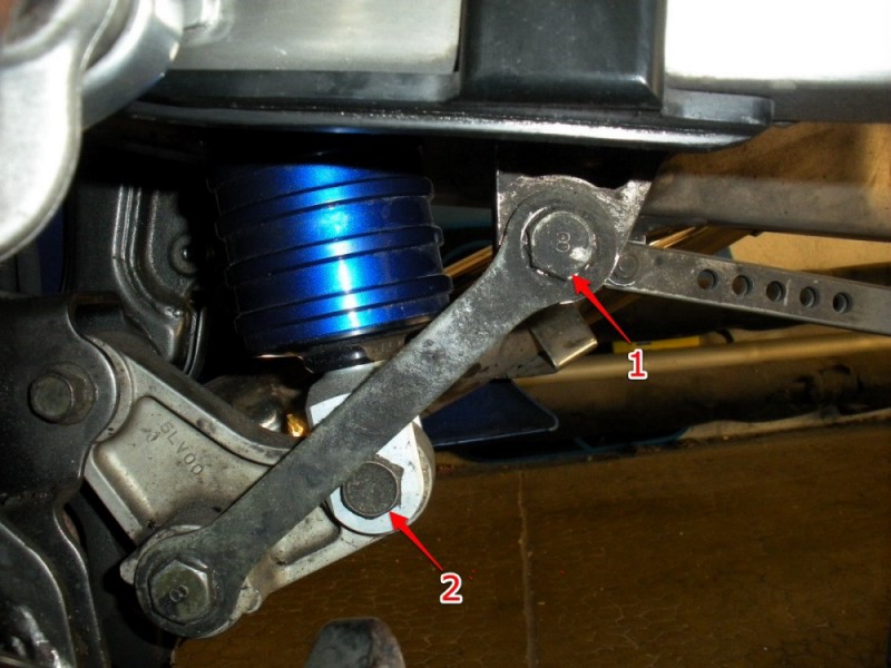

- Démonter les boulons (1) de liaison bras/basculeur et (2) amortisseur/basculeur (clés de 14 et 17) :
- Desserrer l'écrou d'axe du bras oscillant et sortir l'axe (douille de 27) :
- Le bras sort tout seul par l'arrière :

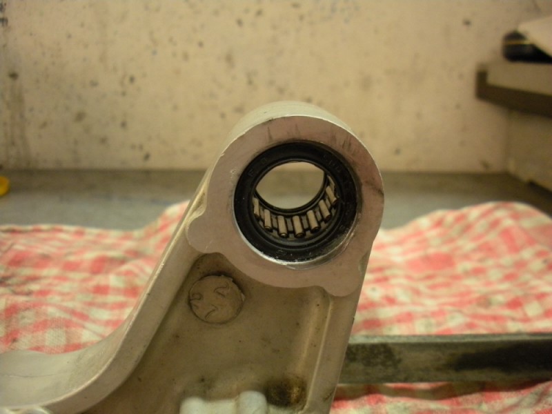

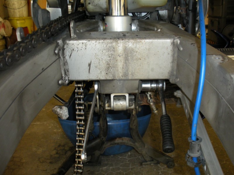

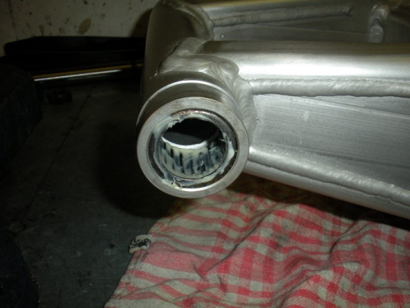

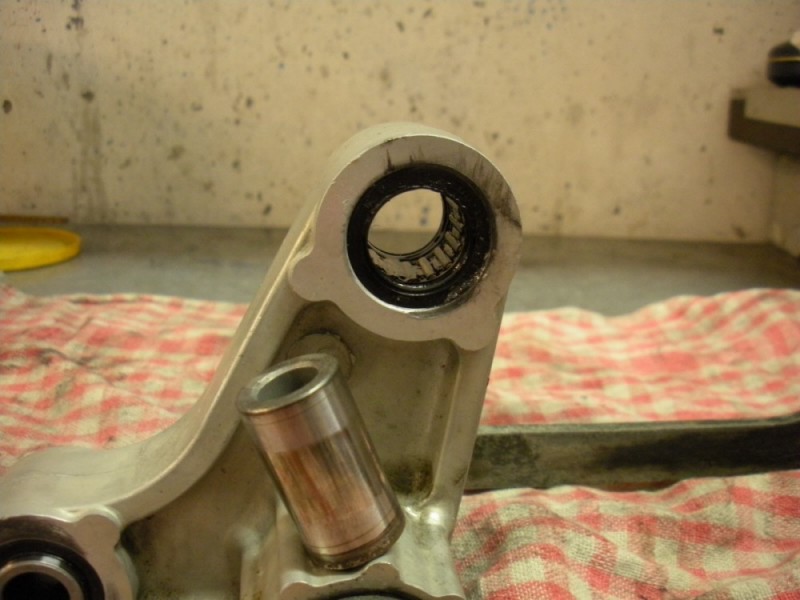

Après dépose du basculeur (clé de 14 et 17), on peut examiner les roulements à aiguilles de chaque articulation :
- Comme vous le voyez, la graisse est bien usagée...

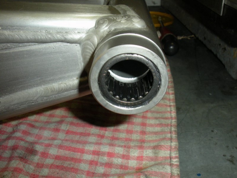

- Voilà ce que ça donne après nettoyage :

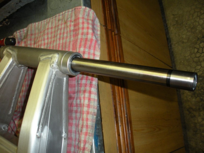

On procède ainsi pour chaque articulation sans oublier l'axe du bras oscillant :

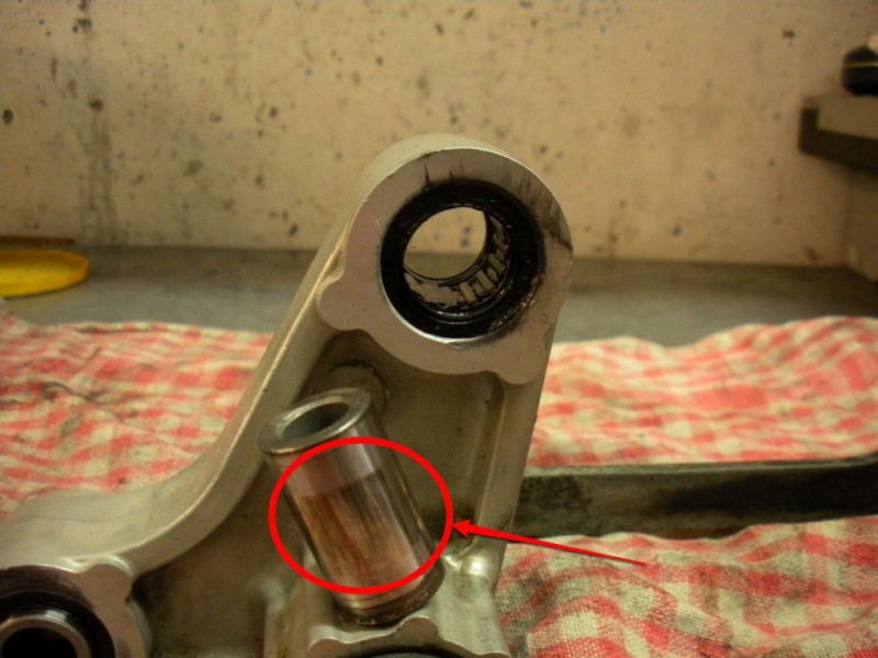

Bien sûr on examine aussi l'état des cages intérieures qui ne doivent pas porter de traces d'usure (j'ai oublié de prendre une photo alors je vous remets celle de tout à l'heure). Là on voit juste des traces de frottement superficiel donc c'est tout bon :
- Ensuite, on applique une bonne couche de graisse extrême pression (si possible résistante aux agent aqueux) en la faisant bien pénétrer entre les aiguilles :
- Puis on remet en place les cages intérieures ; Ici, celle de l'axe du bras :

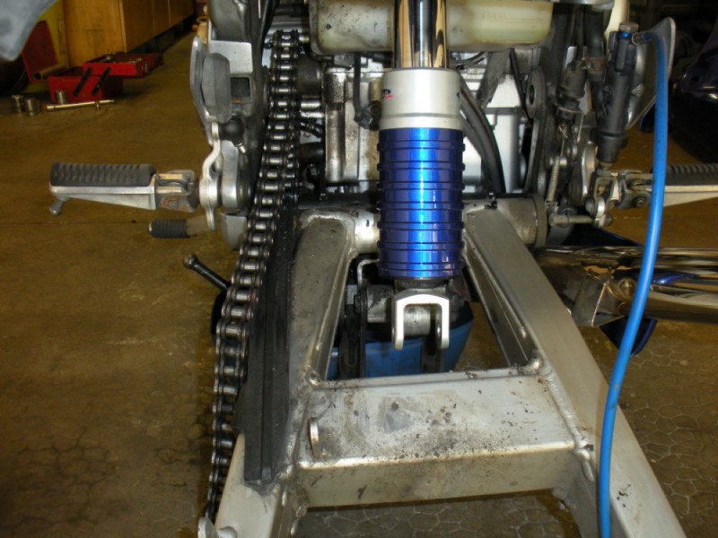

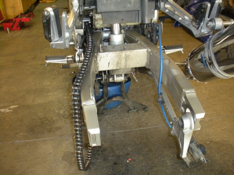

Pour ceux qui, comme moi d'habitude, ferment la chaîne avant sa mise en place, il faut penser à passer le bras dans la boucle avant de remettre l'axe... :

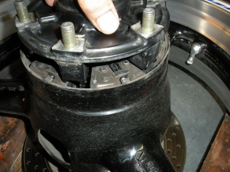

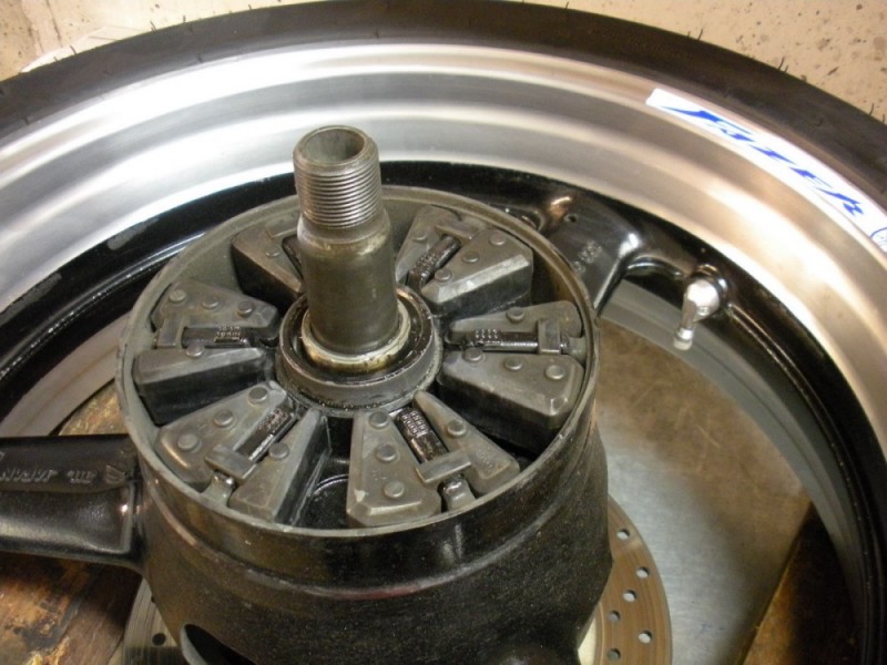

- Dépose de la couronne usagée et de son flasque pour examen des patins d'amortissement :
Là, c'est impeccable donc remontage du flasque en s'aidant de WD40 pour faciliter sa réinsertion dans les patins.
Mise en place de la couronne neuve avec un serrage à 6,9 m.daN puis remontage du lèche roue (c'est plus facile sans la roue), et enfin de la roue.

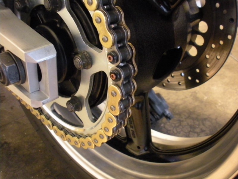

Mise en place de la chaîne neuve – ENFIN !!! Et présentation de celle-ci sur la couronne :
Mise en place du maillon à riveter sans oublier les joints :

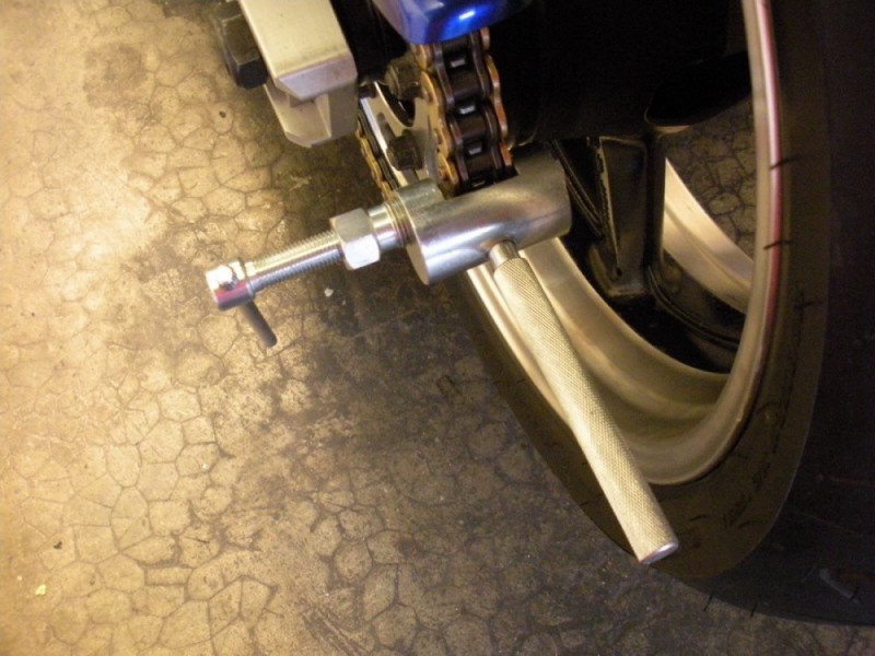

Utiliser l'outil à riveter pour mater l'extrémité des axes du maillon :

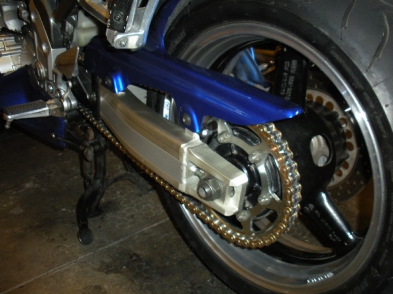

Ensuite, il suffit de régler la tension de chaîne avec une flèche de 40 à 50 mm et de remonter le cache pignon, la tringle de commande des vitesses et le cas échéant, du carénage gauche.
Et voilà :

une question concernant le rive chaine: je sais qu'on peut trouver ce genre d'outil sur le net, mais quel est le couple de serrage à appliquer? est ce qu'un serrage à bloc à la main suffit :?:
PS: pour l'amorto, je te MP une question ;)
No risk, no fun
marignan83
Messages : 3115
Re: CR remplacement du kit chaîne + entretien du bras oscillant
Message par marignan83 »
Bonsoir,
J'ai répondu à ton MP... D'ailleurs nous pourrions poster ce MP car ça peut intéresser tout le monde. Qu'en penses-tu ?
J'ai acheté ce rive chaîne chez Dafy et ma foi, je ne conseillerais pas d'acheter le même car il a fallut que je m'y reprenne à plusieurs fois.
Il n'y a pas de couple à appliquer et effectivement un très bon serrage à la main suffit.
C'est le résultat visuel qui compte : Le matage de l'extrémité des axes de maillons. ;)
