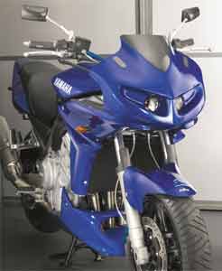

La seule tête de fourche que j'ai vu qui utilisait l'araigné d'origine c'est celle là :
Trouvé sur ce site http://www.streetfightersinc.com/FZ1Accessories.htm

En fait je voudrais trouver une autre tête de fourche+optique mais garder mon compteur !
Et celle en photo au dessus est super cher !!
Si je veux mettre simplement un phare de FZ1 ou une tête de fourche de Z par exemple , puis-je garder mon compteur ??

C'est une tête de fourche de Z750 ???
