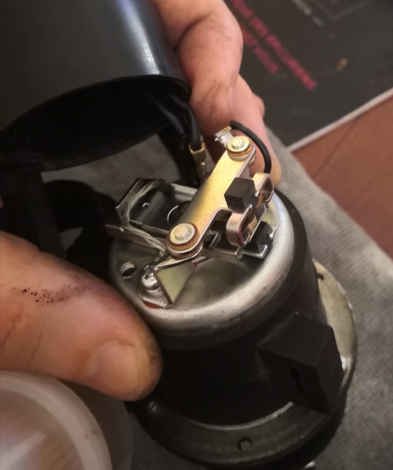

J'ai sorti la pompe (je suis assez bricoleur).. je l'ai branché en direct sur la batterie... rien :shock: Puis j'ai ouvert la pompe elle-même, je l'ai tapoté contre le mur.. et ça y est elle fait du bruit : clac-clac-clac trés rapide :mrgreen:
Je ne comprends pas ce fonctionnement : maintenant à chaque fois que je mets le contact, même deux fois de suite, j'ai 5 s de bruit de pompe comme sur une moto injection :shock:

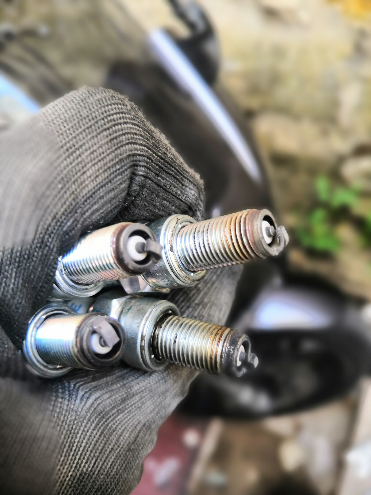

Par ailleurs, ma FAZER semble vraiment être très très pauvre. Elle vibre pas mal aussi, vers 3000 et vers 5000. regardez les bougies ..

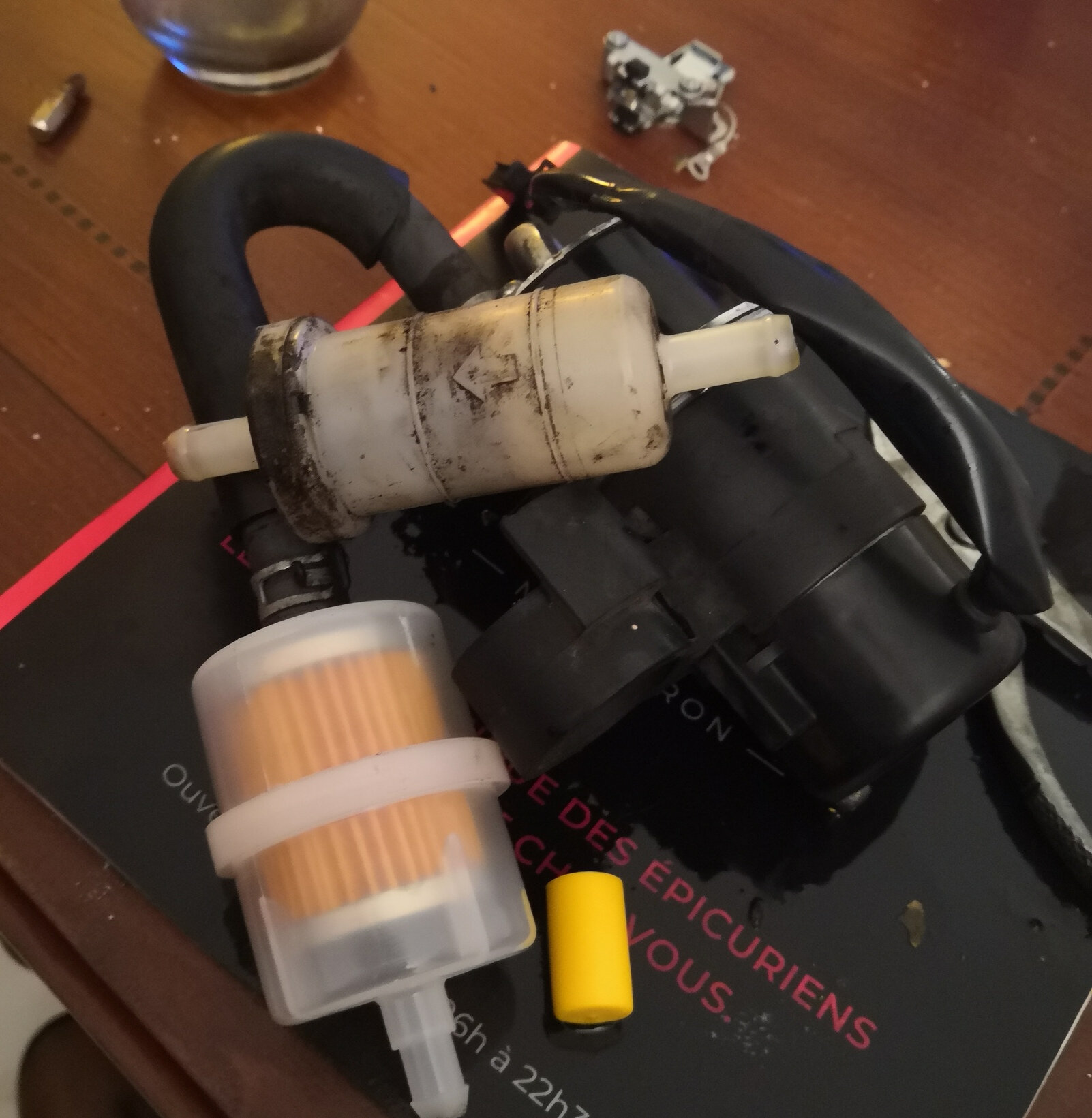

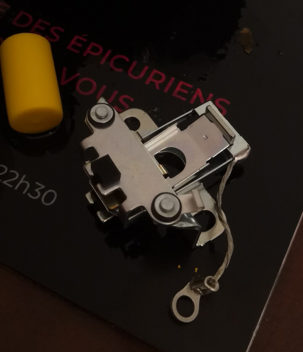

J'ai reçu le colis, et j'ai fait un tour par auchan pour acheté un filtre à essence (4 EUR)
Visuellement on voit si le vieux mecanisme est hs.. Il ya de la poussière sur les aimant et du gras mais je pense pas que ça soit ça
Le remplacement du filtre..pas du luxe
Le mecanisme neuf
J'ai fait le test du débit par aspiration dans une bouteille.. Ca m'a aspergé la gueule en deux secondes :o
Niveu bruit pareil, j'ai un bruit bien vigoureux et constant
Essais routier démain, car j'ai pas le force ce soir
