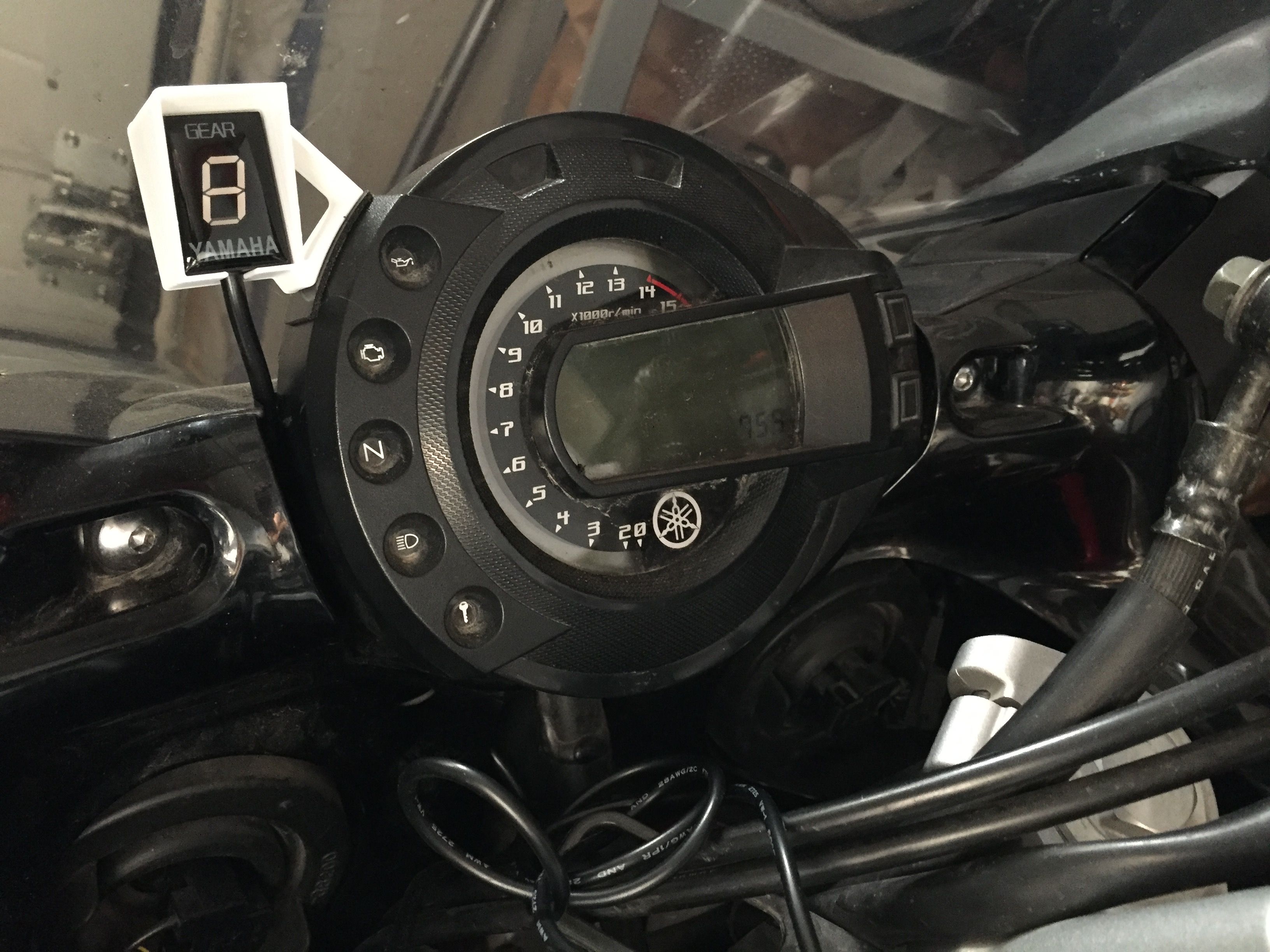

Salut à tous,
Merci pour le tuto !!!
Je voulais placer l'IRE le plus haut possible. j'ai donc dessiné et imprimé en 3d un posage. je l'ai collé avec le double face fourni avec l'IRE.
Si cela vous intérresse, c'est ici : https://cults3d.com/fr/mod%C3%A8le-3d/d ... aha-fz6-s1
Pour ceux qui n'ont pas d'imprimante, j'ai fait faire un devis sur https://www.sculpteo.com/fr est c'est environ 6€.
Bonne route à tous.
Bonne route à tous.
