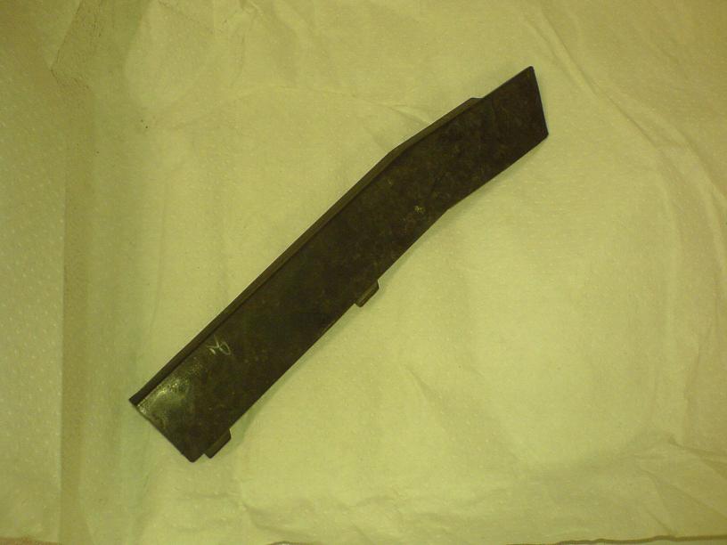

Ensuite, pendant le montage, il ya une pièce plastique qui est tombé de la moto... :s au niveau de la selle coté gauche de la moto. et je ne sais absolument pas d'ou elle peut venir.

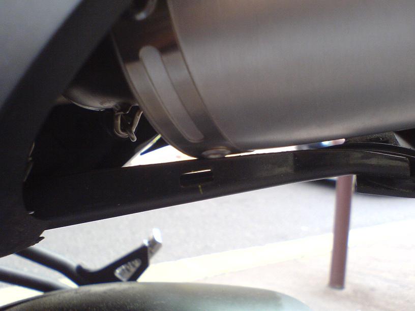

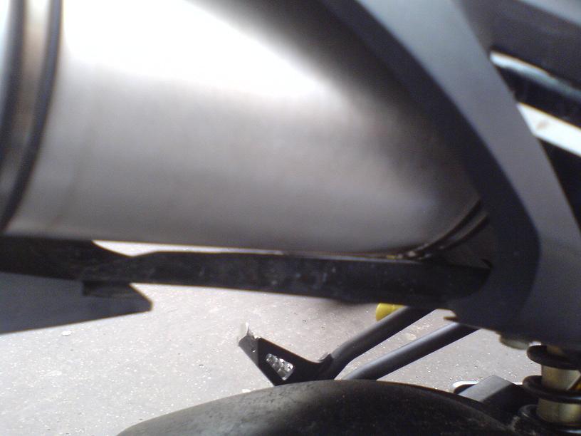

ensuite j'ai la cartouche gauche qui touche le support du support de plaque. vous aussi ca le fait? j'ai peur que ca s'use avec les vibrations.
et la cartouche droit n'est pas loin de toucher aussi...
Gauche
Droit
Vous aussi c'est aussi proche?

la piece qui est tombée est celle qui recouvre les cables qui viennent du suport de plaque... assez chiant à remettre si tu n'as pas vu comment elle était à la base :s
j'ai aussi un petit soucis d'ajustement, ils sont 5 mm trop bas chez moi, du coup la "languette", qui passe entre les pots et qui rejoint la plaque, ne s'ajuste pas bien entre :/
j'ai d'ailleurs le le bas du pots de gauche qui touche la partie en métal juste en dessous ><
