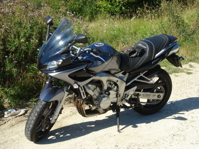

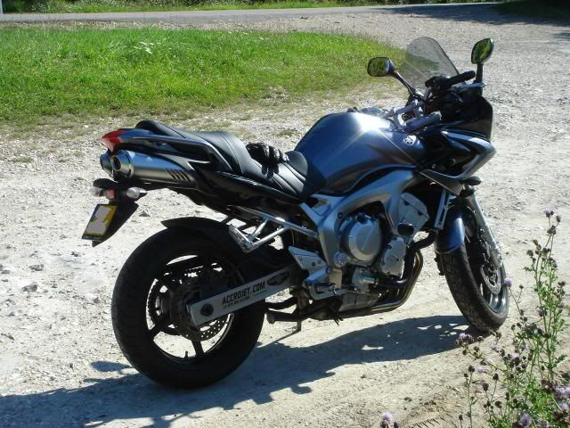

cela dit, tous ce qui est gris sur celle-làImage
est noir virant au vert foncé sur la BLACK DIAMOND
et la couleur se rapproche de la référence 2DYAB (Noir Granit)
comparatif faites avec de vrai échantillon de chez pigeot ;) merci pÔpa :teuteul:
