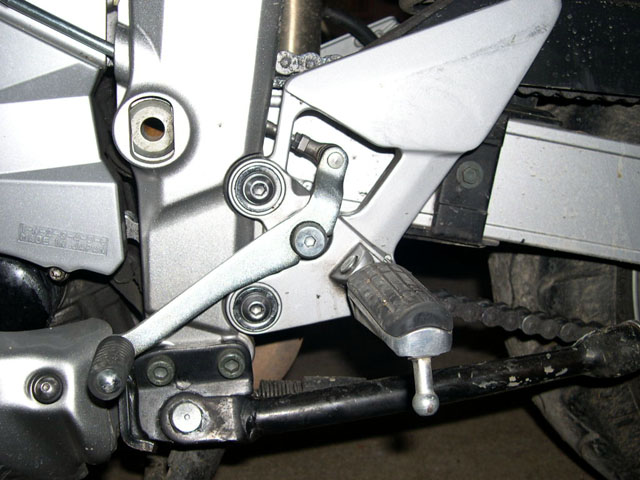

Le kit est monté , la qualité est superbe il ne manque rien :-D tous s'ajuste pil poil .celui qui me dit que la moto est sale :bad-words: j'ai rouler un peut avec hier :wrazz:

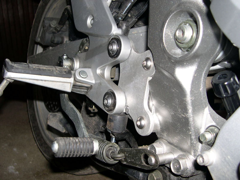

avant démontage côtés freins
ici on voit bien que le tampon de ma béquille centrale est un peut fatiguer

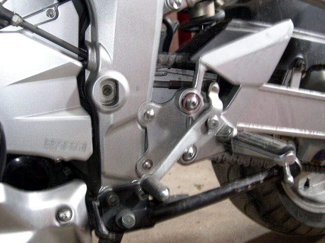

après montage de la platine , la béquille centrale en position basse
tous est posé , bloqué et le tampon neuf
petite pause café avant de commencer l'autre côtés , il fait pas chaud dans le garage :teuteul:

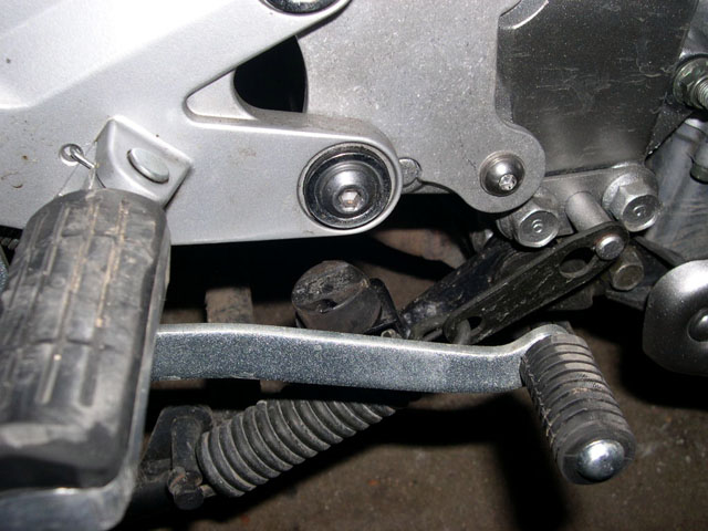

avant démontage

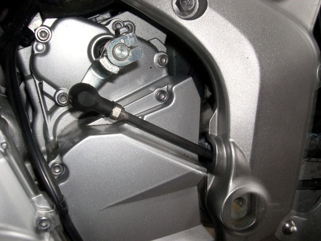

j'explique pas pour le démontage des rotules pour la commande des vitesses , s'est bien expliquer sur la vidéo :)

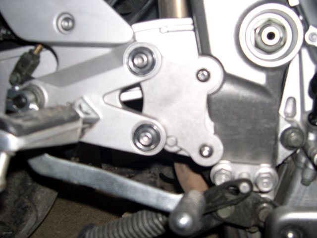

idem que l'autre côtés , tous s'ajuste pil poil
après réglage des contre écrous de la tige de commande pour le passage des vitesses , sa ne touche nul part
reste à paufiner les réglages sur la route pour le position définitif de la pédale de freins et passage des vitesse et donner mon ressentit sur le comportement de la moto .Du fait que ma position vas changer , se devrais être mieux dans les longues courbe.

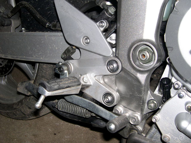

labricolle a écrit :Le kit est monté , la qualité est superbe il ne manque rien :-D tous s'ajuste pil poil .celui qui me dit que la moto est sale :bad-words: j'ai rouler un peut avec hier :wrazz:
Ça m'a l'air nickel tout ça !!
Par contre j'ai l'impression que le ressort de la béquille centrale peut gêner le pieds droit lorsque l'on appuie sur la pédale de frein. Non ? (voir les photos que j'ai laissées au dessus)
Tu me diras suite à ton essai.
