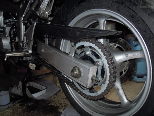

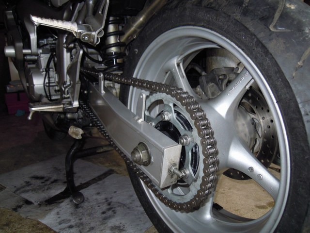

aller on commence par le début , avant tous et partir sur de bonnes bases sachant que la moto à rouler par tous temps cet hiver , faut nettoyer la chaine correctement , s'est à dire pétrole et pinceau .
s'est crade
au bout de 01h30

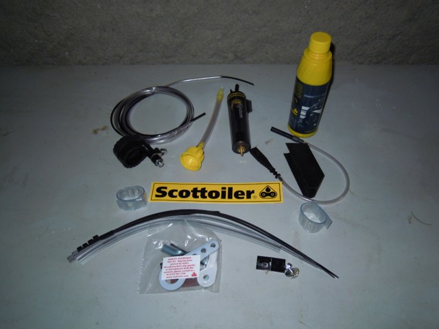

le kit se compose de tous se qui vas bien

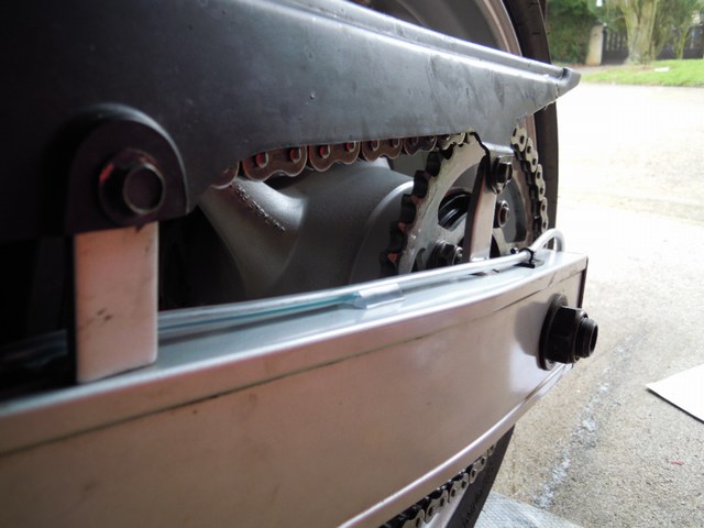

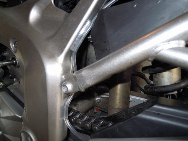

installation du tuyau et embout afin que la tite goutte tombe ou il le faut

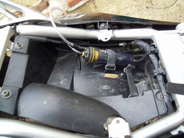

le flexible d'alimentation

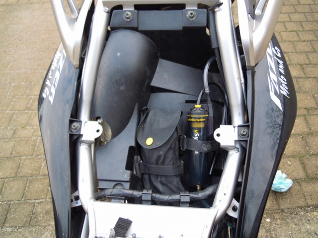

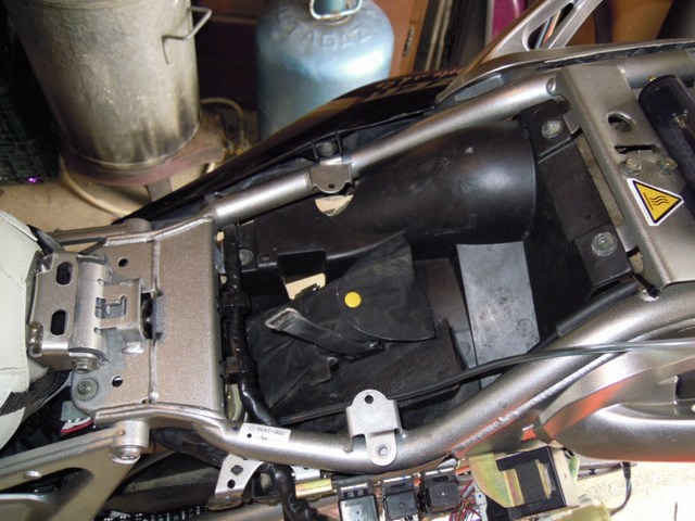

le plus difficile , ou mettre la réserve d'huile ? j'ai fait au plus simple , sous la selle à côtés de trousse à outils

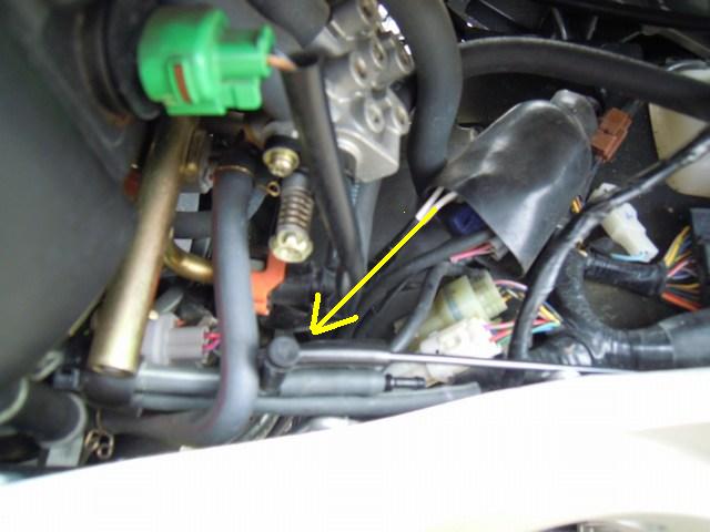

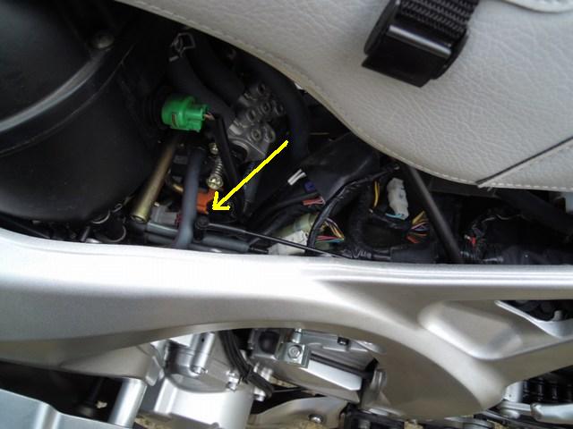

raccordement sur un flexible de dépression qui fera fonctionner la pompe pour le dosage d'huile .

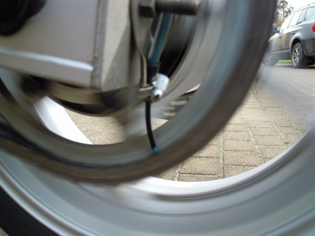

en rotation on voit bien la goutte qui tombe au bon endroit .

bravo pascal pour le tuto , par contre le reglage de ce truc doit pas etre simple pour trouver la bonne quantité d huile

ça m’intéresse pas mal ce truc faut juste que je trouve le flexible de dépression ....je sais pas ou c'est ce truc la moi.

souleve le réservoir alex et tu trouveras 4 tubes de depression de dispo, on s'en sert normalement pour faire la synchro de l'injection (donc rendez vous sur le CR et tu le verras ;) )

Alex76 a écrit :ça m’intéresse pas mal ce truc faut juste que je trouve le flexible de dépression ....je sais pas ou c'est ce truc la moi.
et sinon tu l'as acheté ou ?
en ligne sur le net , http://www.smp-outillage.com/shop2/scottoiler-vsystem-anciennement-universal-p-1112.html
et pour le flexible de dépression super facile à trouver , regarde bien ma photo :) à l'achat du mathos , donne au gars le modéle de ta moto :)

dede108 a écrit :bravo pascal pour le tuto , par contre le reglage de ce truc doit pas etre simple pour trouver la bonne quantité d huile
facile , il y à une petite molette crantée :) à vue d'oeil on voit de suite si trop d'huile sur la chaine .

Je pensais que l'huile devait être déposé juste avant la jonction chaine/couronne sur les rouleaux ?

TeamFFF a écrit :Je pensais que l'huile devait être déposé juste avant la jonction chaine/couronne sur les rouleaux ?
Salut j'ai monter moi aussi un scott et j'ai mis l'injecteur d'huile ici comme montrer sur la notice de montage fourni, si joint une photo de mon montage
( sinon franchement c'est vraiment très bien comme appareil régler au milieux cela fait une goutte toutes les deux minutes trentes environs et la ma jante et même pas graisser , et la chaine elle parfaitement )

Autrement bon boulot, sauf comme dit teamFFF je l'aurais en entré de couronne :roll:
