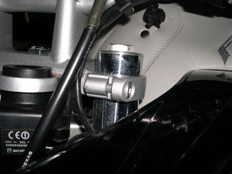

Bonsoir , petite question qui me tracasse :teuteul: l'ancien proprio été courte patte :mrgreen: et il avait fait remonter les fourreaux de la fourche , ma question du moment , la hauteur de la machine ne me gène pas , j'ai les jambes longues . malheureusement je n'ai pas encore rouler avec la moto , je passe la circulation le 17/11 , dois je commencer à la prendre en main comme sa ? sera t'elle plus maniable comme sa ? ou alors la remettre à sa position d'origine ?
je pense être clair dans ma question :roll: je ne connais pas encore votre jargon :mrgreen:

Le rabaissement ne doit pas dépasser 1cm, ta morphologie te le permet remets en config d'origine.

de combien cela a été rabaissé ?

il y à presque 20 mm
par contre , tu connais le couple de serrage des visses ?

20 mm , ça me parait beaucoup pour commencer à découvrir la moto, remonte là un peu ,j'ai remonté la mienne mais pas d'autant
Pour le couple, je le fais à la sensation, pas besoin de serrer comme un âne sous peine de voir le tube s'écraser , tu serres bien sans plus
Astuce pour remonter les T : tu places un cric voiture sous le collecteur juste en buté, tu desserres les 4 BTR , puis avec le cric tu remontes lentement pour avoir la valeur désirée pour l'abaissement, et tu resserres les T inférieur en premier, le tout avec le guidon droit bien sur ( même sur la béquille latérale ça marche bien)

Sa y est s'est fait , j'ai remis à l'origine :) et fait un serrage méthode agricole :mrgreen:
j'ai pas fait de photos , j'ai fait méthode barbare :teuteul: dans mon atelier j'ai un palan , mise de la moto sur la béquille centrale , moto bien à plat , mise d'une sangle autour du guidon , deserrage des 4 visses de tête de fourche et ensuite j'ai monter doucement , contrôle avec un planche et niveau que tout est bien droit , ensuite on resserre tous .Test dans ma cour , j'ai une grande cour , je trouve l'avant beaucoup plus maniable :-D
