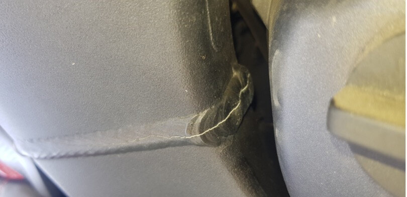

Bonsoir je viens ici pour essayer de trouver une solution
J'ai remarqué hier que sur le côté droit de mon fz1 il y avait une fissure au niveau de la soudure sur le châssis au dessus du bouchon d'huile.
J'ai été chez Yam Service à Toulouse, la seule chose qu'ils m'ont dit c'est de contacter Yamaha France.
J'ai fait un mail, et je leur envoie dès demain un recommander avec accusé de réception.
Si quelqu'un a eu le même problème pourriez me dire à quoi il faut que je m'attende, je crains le pire :roll:
Je vais essayer de mettre une photo
Merci pour ceux qui prendront le temps de me répondre

Soudure qui lâche => changement de châssis (cadre).
Tout ce que tu peux tenter c'est de faire passer ça pour un défaut de fabrication pour que Yam paye les frais et la pièce, mais ne compte pas trop la dessus.

Bjr,
Moto de quelle année ? sous garantie ?
On trouve des artisans doués pour faire de belles soudures alu ...
Re: Fissure sur châssis
La maladie du Fz1 ces soudures... direction un petit artisan qui te fera un vrai bon job !

La moto est de 2007, et bien entendu plus garantie.
J'ai envoyé un courrier avec accusé de réception à Yamaha France j'attends la réponse

Bientôt, les motos non récentes seront bannies des grandes villes (y compris ma 600 FZS 2001 ... ).
D'où l'idée de demander une réparation économique à un artisan-soudeur, pour limiter les frais ; un bon bricoleur peut déposer / reposer le moteur.

Oui, c'est ce que je me dis, mais je vais attendre leur réponse, j'ai reçu l'accusé de réception maintenant y a plus qu'à
