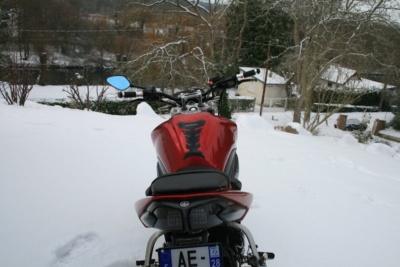

Sinon les deux fois je l'ai pris le feu de 2@4, mais en fumé.
En blanc je trouve que ca fait kéké / tuning, je n'aime pas du tout. Alors qu'en fumé, ca fait trés chouette :
- Fumé quand le feu est éteint. Donc ca s'intégre bien dans la moto et c'est trés discret.
- Rouge (normal quoi) quand il est allumé.

elbandito a écrit :Sinon les deux fois je l'ai pris le feu de 2@4, mais en fumé.
c'est une couleur perso ton fz1 ? magnifique :powa
