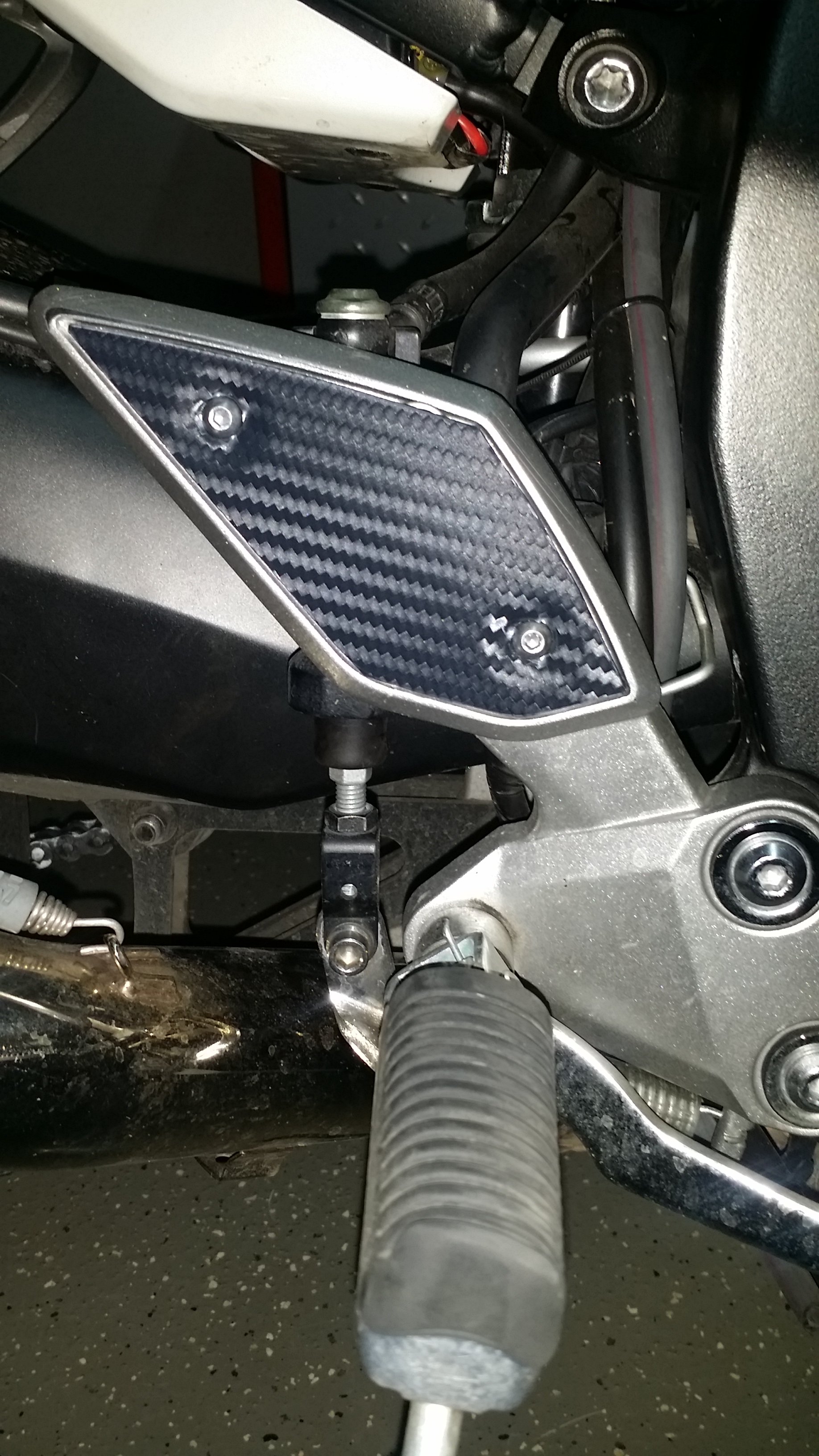

+ bonus , petite modif a 5 euro faite ce soir :
http://image.noelshack.com/fichiers/201 ... 180806.jpg
Ca rend pas si mal je trouve , a voir la tenue dans le temps .
