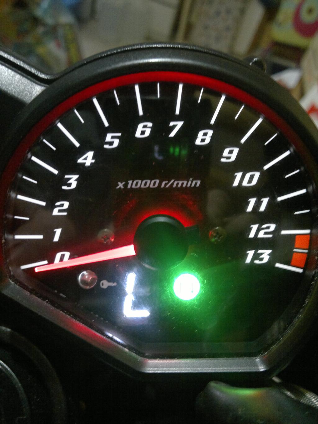

Pour en faire profiter tout le forum, puisque j'ai découvert ce produit grâce à Fullmetalknet (je ne savais même pas que Healtech pouvait le fournir :crazyeyes: ), il est possible de commander ce GIpro xType "spécial" qui s’incruste plus facilement dans le compteur, pour 20€ de plus que le modèle "normal" !
C'est assez rare puisqu'il s'en vend environ ... 3/4 par an sur toute la france :D
Fullmetalknet
Messages : 241
Enregistré le : 11 sept. 2010, 08:08
IRE Gipro X-Type !!!
Message par Fullmetalknet »

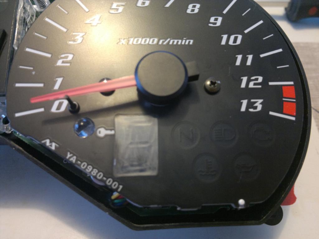

Ca y est Gipro "Spécial" reçu et monté
Voici quelques photos
Et comme dit Lulu la fripouille
Il est conseillé d être assez bon bricoleur quand même et comme j ai dis plus haut , avoir les c..... de se lancer
Les difficultés:
- Faire le rectangle dans le fond de compteur pour qu'il corresponde à l'emplacement de l'indicateur.
- Désouder et resouder la LED (obligation d'avoir un fer à souder avec un pêne très fin).
- Remettre en place l'aiguille de compte tour pour qu'elle affiche 0 dès qu'on met le contact (je l'ai fait sur la moto, ca évite des déconnecter le connecteur du compteur).
Et surtout faire un test avant de tout réinstaller, 2 fils du Gipro se sont désouder de l'afficheur (J'ai eu quelques sueurs, c'est assez fragile).
Il met reste plus qu'a faire le paramétrage du Gipro après la sieste de bébé!!!

Félicitatons lps_bravo lps_bravo
ça rend nickel :-D et je ne comprends pas pourquoi ces indicateurs ne sont pas installés d'origine sur les motos :roll: , (tout comme la pression des pneus !!question sécurité ça devrait être d'origine !pas comme un éthylotest sous notre selle :bad-words: )
Perso je te tire mon chapeau parceque je ne me serais pas lancé dans cette modif :oops: et le miens reste à côté de mon compteur....
Le pire c'est la pression car tu n'as pas droit à l'erreur avec ton compteur et je comprends bien tes sueurs froides....
Bravo en tous cas :hi:
