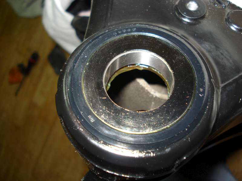

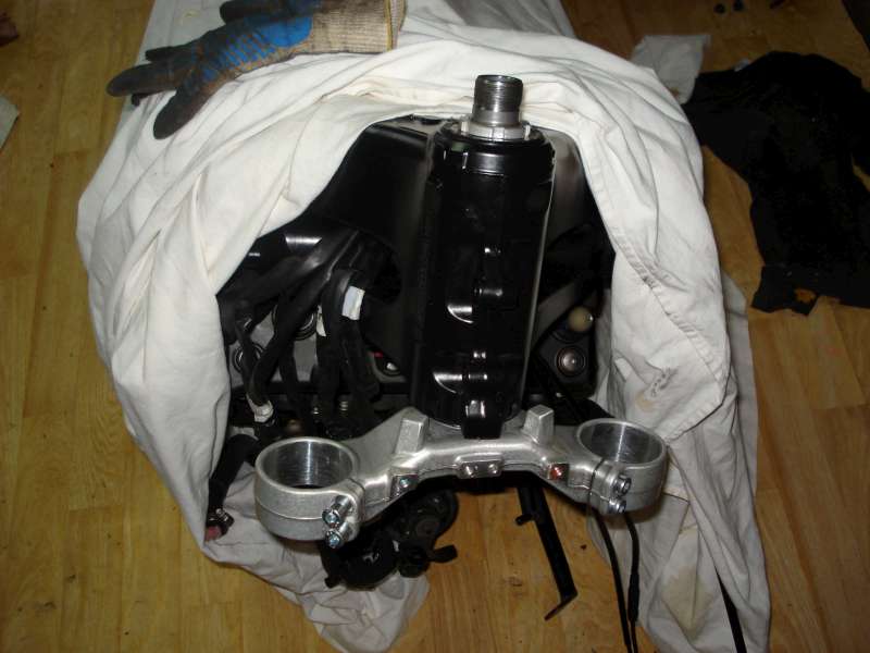

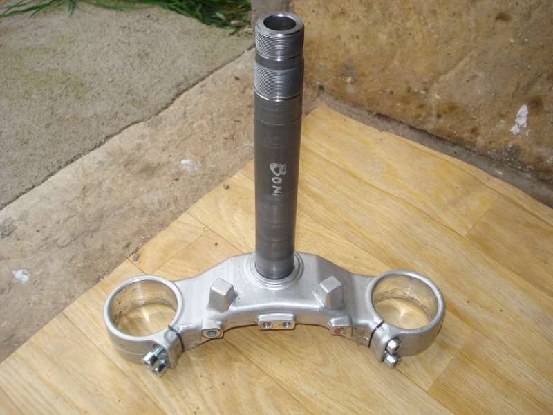

Bon voila des news vu que finalement j'ai eu mes roulements de colonne vendredi soir...
j'ai pas pu m'empecher de monter la fourche

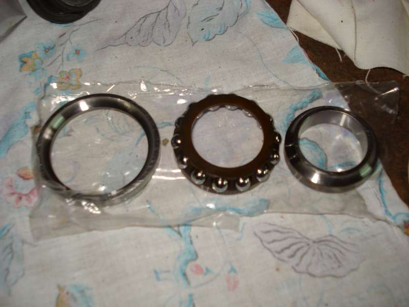

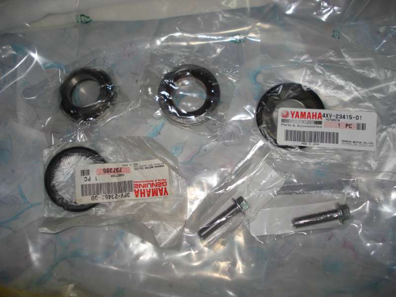

Voila les fameux roulements avec les deux axes moteur avant

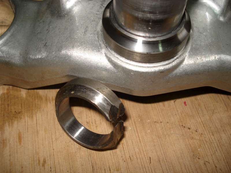

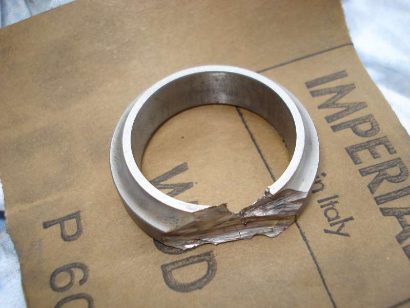

Ensuite demontage de la partie inefrieur du roulement sur le té de fourche
J'avais pile l'outil qu'il fallait donc j'ai pas peiné
:teuteul:

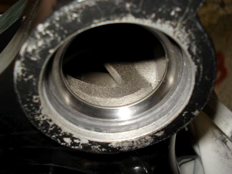

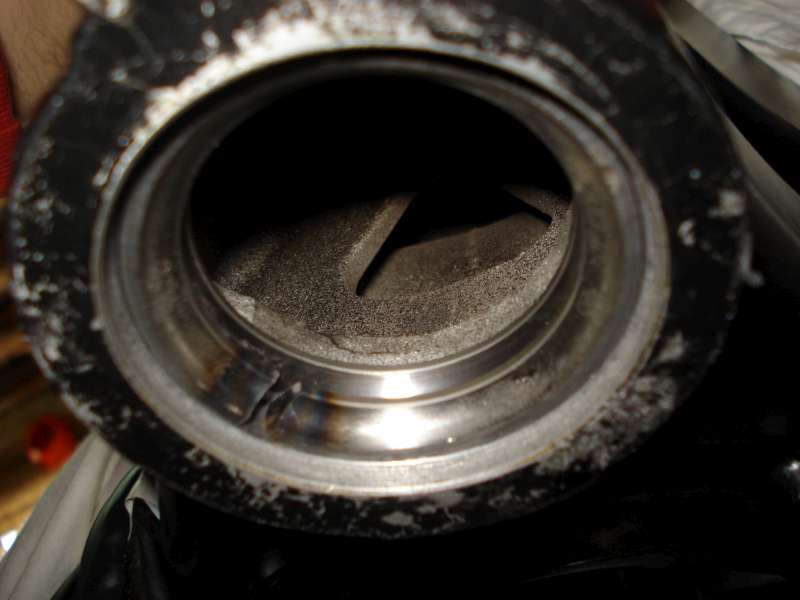

Le té nu, sans trace de l'outil je precise

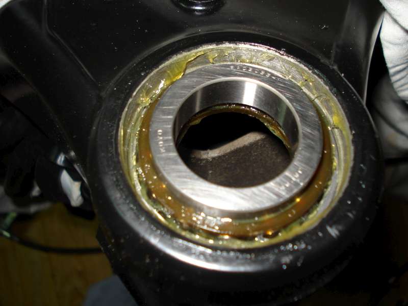

Et le neuf remonté a l'aide de l'ancien pour pas l'abimer
Remontage des cages inferieures et superieures...toujours a l'aide de l'ancien roulement
Montage du té inferieur
Roulement superieur et cache poussiere

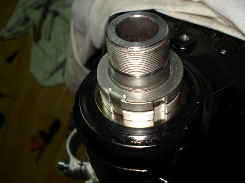

Les deux ecrous

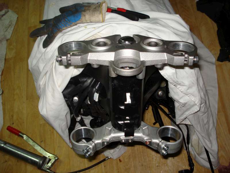

Et hop une paire de tés de fourche en place

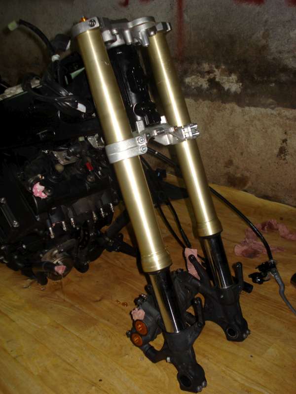

Et puis juste pour le plaisir j'ai mis celle de R1, mais pour l'expert je tenterais pas, je mettrais celle d'origine. J'ai monté les vrais axes moteur, il ne tient plus avec des pontets

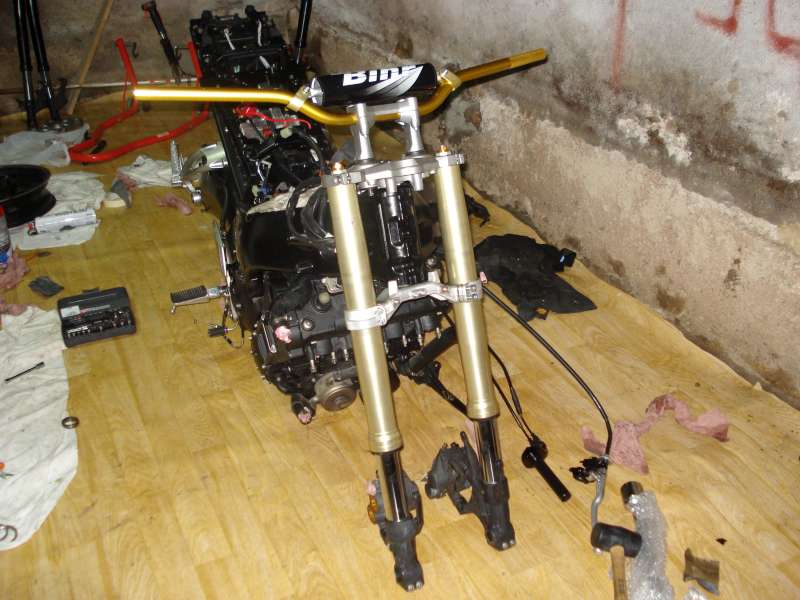

Et puis avec un guidon provisoire
