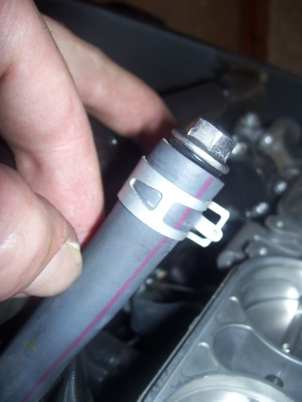

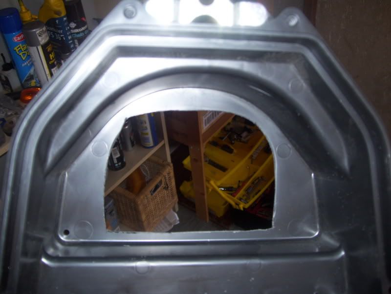

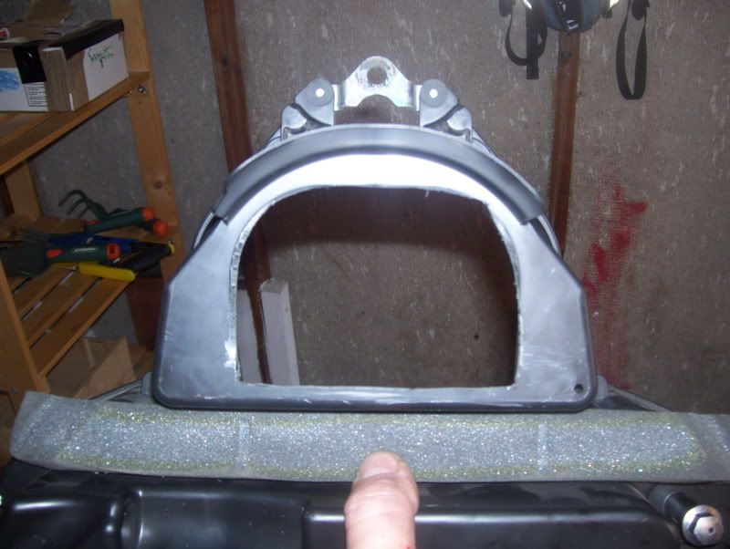

Bon ba je me suis lance aussi. Apres avoir recu ma nouvelle housse de selle, je me suis dit que je pourrais passer un peu plus de temps dans le garage.
Donc finalement, AIS et boite a air modifier.
Pour ceux comme moi qui n'on pas grand chose dans le garage, vous avez encore peut eter une chance!!! Si vous avez equipe votre belle de tempons de type R&G ( je ne sais plus comment on appelle ca en france!!) et bien il vous suffit de vous servir des vis moteur d'origine. 1 dans le tuyau, l'autre a l'entree d'air de la boite. J'ai mis pleins de scotch isolant.
Pour la prise d'air, encore une fois tres facile. Pas de dremel, ni de bonne scie, appart une grosse scie a bois, donc j'ai decide d'utiliser un couteau a dent. Oui je sais un peu galerien le mec, mais pour etre honnete la boite c du beurre, donc 10 minutes apres c'etait fait!
Je n'ai pas voulu ouvrir de trop donc le resultat est la
Du coup, remontage, et hop un p'tit tour. Plus de petarades, sauf en soudaine re acceleration. La moto a l'air de monte dans les tours plus aisement aussi. Un petit son plus rauque, que du bonheur.

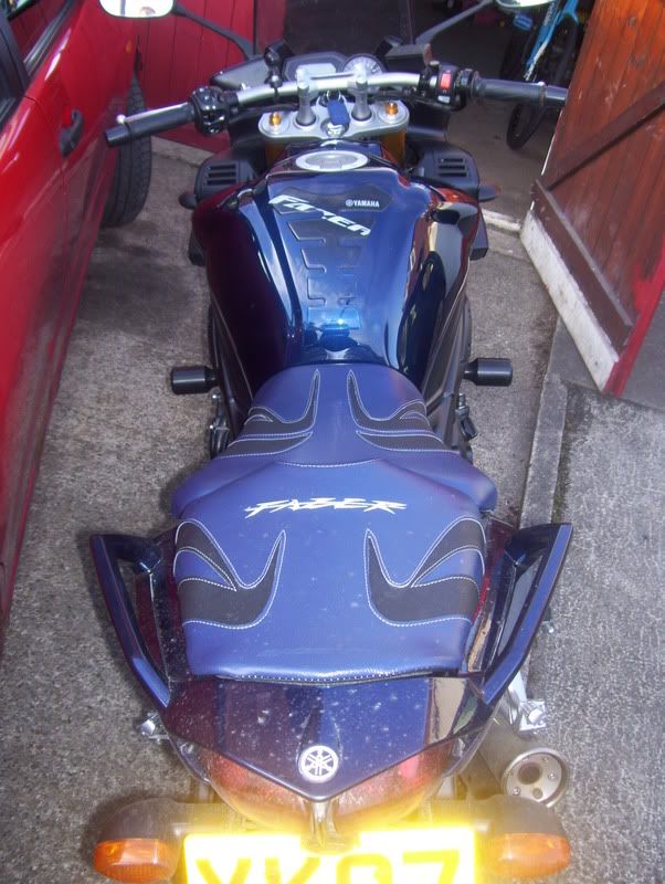

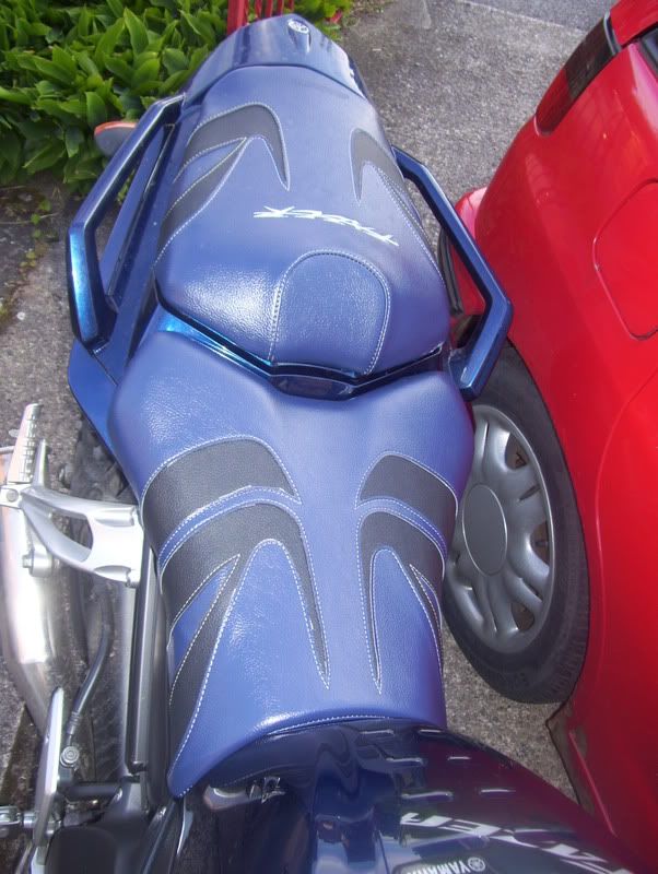

et en ce qui concerne la selle, image!!
