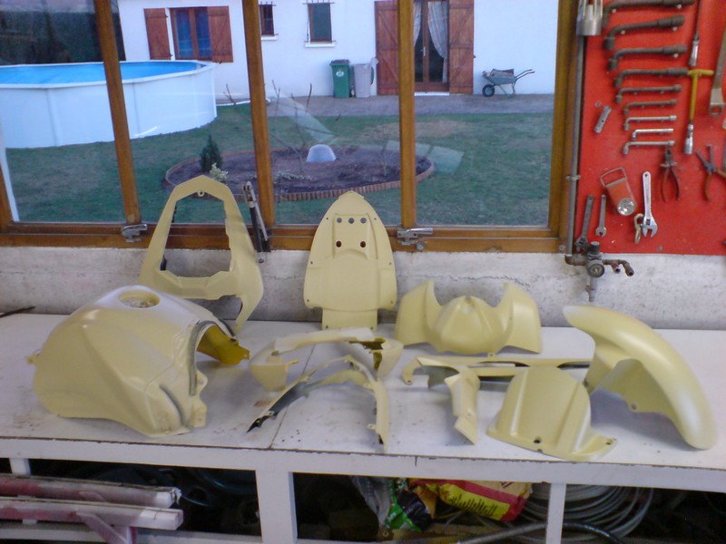

Nan le reservoir, c'est mon pote et son pere qui l'ont redressé
ils ont fait ca avec un tire clou pis un coup de soudure a l'etain (doute sur l'ortho) :D
puis masticage
kreuh

ok ok technique traditionelle alors ;)

Donc ton réservoir n'aura pas une contenance "normale" mais un poil moins ?

en toute logique il aura la meme contenance puisque les clous servent juste a tirer dessus pour redresser ;)

je ne connais pas ce principe d'ou mon interrogation.

en fait , tu "soude" une pointe au creux de la bosse , ca te permet avec un tire clou de redresser la tole pointer
tu refais ca a tout les endroit qui doivent etre revenu et apres avoir tout tiré , du coupe les pointe pour faconner le reste soi au marteau de carrossier , soi au mastic
Ouais en theorie je perds un peu puisqu'il ya des endroits mastiqués mais c'est normalement de l'ordre de rien...
Biloute a bien expliqué...rien à rajouter :D
Normalement c'est aprété je crois ;)

Je confirme, tout a été aprété

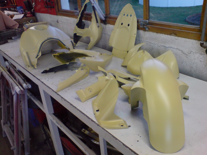

en tout cas ca a beaucoup evolué depuis les 1ere photos.vraiment j adore.le travail semble super propre.vivement les 1ers tours de roues
