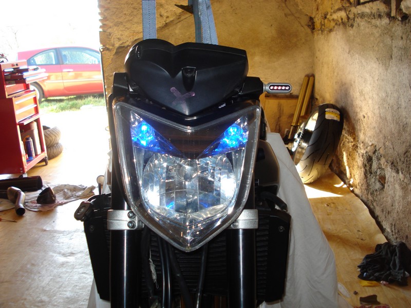

Optique tout remonté...avec le dernier morceau de faisceau qui me manquait

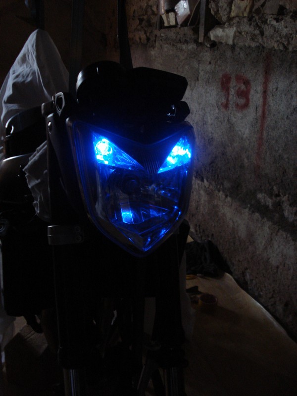

Ptit test pour voir si les led sont dans le bon sens quand meme...c'est le led que j'ai eu avec mon futur bi-xenon

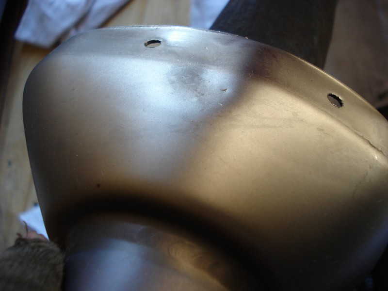

Ca c'est un ptit defaut sur mon akra, peu visible mais si quelqu'un a une technique pour virer ca...je prends :D

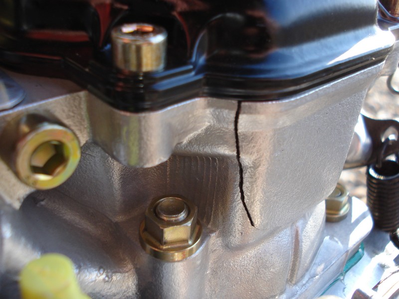

et n'oubliez pas l'hiver, il faut pas mettre de l'eau dans on radiateur car si ca gele c'est la cata ;)
Maglite
Messages : 69
Enregistré le : 13 juil. 2007, 06:55
Message par Maglite »
C'est ton moteur qui est cassé ? Que vas-tu faire ?
nan nan c'est pas mon moteur
il est plus gros quand meme sur le fz1 :D , c'est un cylindre de kart d'un pote, si il est pas oval, il va le ressouder
PhaseAir
Messages : 434
Enregistré le : 25 janv. 2006, 15:32
Message par PhaseAir »
Différence:
Dans un kart, il n'y a pas d'antigel parce que c'est interdit sur les pistes. Donc oui, il faut vidanger le circuit de refroidissement avant l'hiver si t'as pas un garage hors-gel.
Sur une moto ou une voiture, il y a de l'antigel pour éviter ce genre de désagréments...
