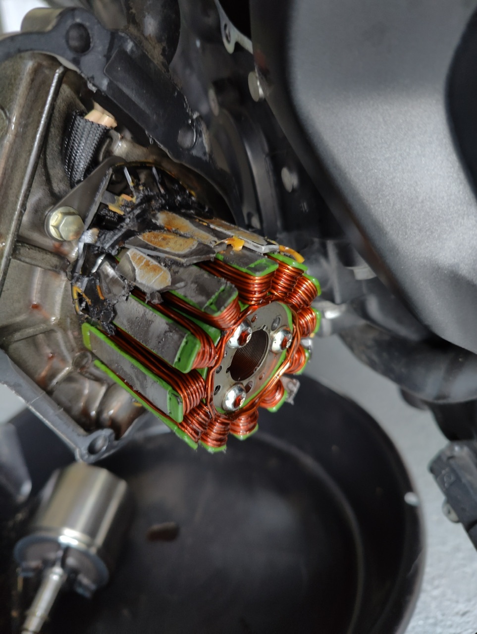

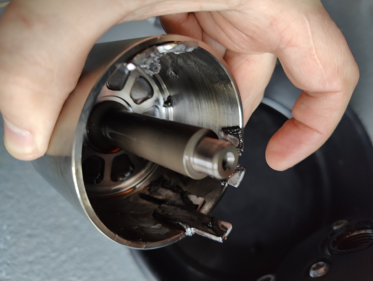

Ca y est, c'est mon tour... FZ1 Fazer GT de 2007 - 34000km. Panne en allant à l'enduro du touquet.
Démontage du carter alternateur et là, c'est le drame:
Les aimants se sont fait la malle (Pas de photo, apparemment le quota est dépassé sur ce post)
Rotor à changer aussi, la résistance est passé à 0,8 au lieu de 0.15...
suis en attente de réception Rotor / Stator / Joint pour remonter tout ça et aprés j'aurai le droit au bonheur avec la vidange et l'ouverture du "couvercle pompe à huile" pour nettoyage du bas moteur et crépine de filtre à huile!!!!!

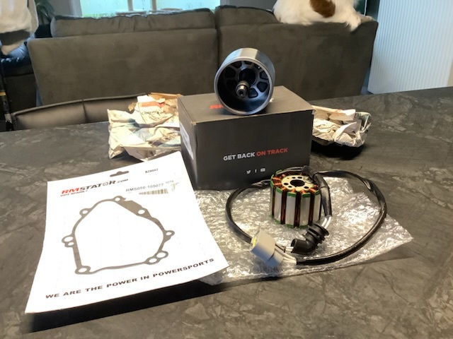

Sinon, rotor et Stator commandés dimanche soir, reçu mercredi midi (RMStator-europe). Allégé de 404 euros, mais c'est toujours "moins pire" que 1200 !!!!

Bon ben même constat, je crois qu’il est temps de remplacer le matos

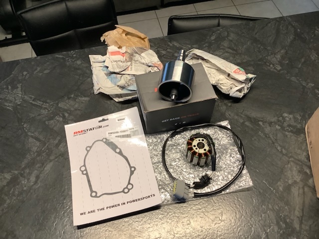

Bon, je me suis commandé les pièces chez electrostator. Commander mardi soir reçu ce vendredi de même semaine. Le rotor stator et joint de carter pour 404.50€ fdp inclus. Je vais attaquer ça ce matin et je reviens vous dire ce qu’il en ai
